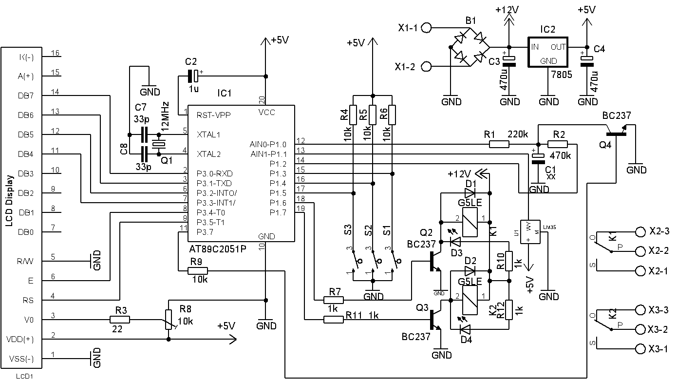

    Może dorzucę schemat jak ja myślałem to zrobić, więc po kolei
    Wyobrażam sobie to tak przetwornik AC jest na wewnętrznym komparatoże
    Układu 2051 lub 4051 z wyjścia p1,2 w programie za pomocą instrukcji for next
    Są podawane impulsy o takiej samej długości, lecz coraz dłuższej przerwie to jest podawane na kondensator C1 przez opór R2 w konsekwencji C1 będzie się ładował liniowo do określonego napięcia, jeśli na LM35 będzie takie samo napięcie to program ma przeliczyć wartość na temperaturę, zapomniałem dodać, że przed każdym cyklem
    Program ma wystawić na porcie p3,7 jedynkę po to aby rozładować kondensator do zera przed pomiarem przekaźniki k1 i k2 mają sterować pompką i wentylatorem z dalszą częścią programu poradzę sobie ale nie wiem jak napisać tą część programu przeliczającą temperaturę . Jeśli ktoś może pomóc w tym temacie to byłbym bardzo wdzięczny może można to rozwiązać prościej. Wiem, że można to wykonać na przetwornikach specjalizowanych, ale to musi być jak najprościej i jak najtaniej. Proszę o jakiś fragmęt
    Listingu najlepiej w bascomie

    nie tak prosta. liniowosć tego przetwornika pozostawia BARDZO wiele do życzenia, jesli jakis przetwornik to polecam tlc549 ewentualnie możesz coś działać pod kątem PCF8591, lub też poszukać z maxima. pozdrawiam

    oczywiście że wykorzystanie instrukcji z Bascoma Getad2051 , pozostawia wiele do życzenia , dlatego cały czas namawiamy autora na przetwornik zewnętrzny A/C , ja mogę polecić ADC0831 , 0832 lub pójść inną drogą przetwornik temperatura / częstotliwość , wszystko zależy na co autor się zdecyduje
    może zobacz to http://chaokhun.kmitl.ac.th/~kswichit/thermo/digithermo.htm

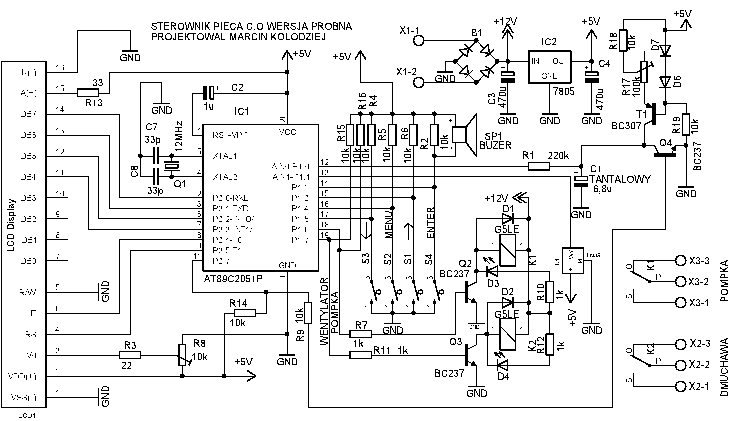

    dodaje jeszcze raz schemat zmodyfikowany o źródło prądowe na tranzystorze t1 czy tak ma to mniejwięcej wyglądać jeśli ktoś może pomóc to bardzo proszę jak mam to napisać w bascomie 8051 z resztą sobie poradze tylko ten wycinek programu niweczy mi wszystko

    może program nie jest bardzo dopieszczony ale działa . więc po kolei
    nie używam przerwań choć powinienem należy poprawić jeszcze pomiar temperatury ponieważ przy mniej niż 5 stopni czujnik nieco zawyża do jednej linijki należy dodać komende aby wynik z zmiennej był jeszcze odejmowany o 2 i sprawa załatwiona roździelczość to 1 stopień kalibracja polega na ustawieniu R17 tak aby wskazania temperatury były poprawne z jakimś wzorcowym termometrem
    algorytm programu jest taki że po włączeniu zasilania wentylator jest włączany z poślizgiem ok 10 sek i prubóje rozdmuchać żar musi to zrobić w około 55 minut jest to czas po którym sterownik wyłączy wszystko i wyświetli komunikat brak opału czas był dobrany z zapasem do mojego pieca jeśli przed czasem a powinien to bez problemów osiągnąć osiągnie temperaturę zadaną to wyłącza wentylator i czeka aż temperatura spadnie o 1 stopień od zadanej i załącza wentylator znowu jest to taka chistereza programowa to samo tyczy się pompki tyle że pompkę ustawiamy sobie indywidualnie przy jakiej temperaturze ma się wyłączyć powyżej tej temperatury pompka cały czas chodzi opis menu zmianę temperatury pieca od 30 do 90 ustawiamy S3 i S1 bespośrednio ustawienie pompki wciskamy menu i ustawiamy góra S1 dół S3 następnie wciskamy enter jeśli nie wciśniemy entera tylko drugi raz menu to wchodzimy do trybu ręcznego wyjście z tego to enter w trybie ręcznym mamy pęłną kontrole nad pompką i wentylatorem czyli załączenie wentylatora to S3 drugie wciśnięcie S3 wyłącza go pompka obsługiwana jest S1 ale tryb ręczny jest aktywny tylko do temperatury jaką ustawiliśmy wcześniej na piecu po przekroczeniu jej sterownik automatycznie z niej wychodzi w tryb automatyczny jest to taki rodzaj zabezpieczenia jeśli ktoś np. zapomni że wszedł w ten tryb a w piecu się pali i napewno istniało by duże prawdopodobieństwo jakiegoś nieszczęścia jak zagotowania wody powyżej 95 st celcjusza sterownik załącza buzer wyłącza obowiązkowo wentylator a załącza pompkę i wyświetla stosowny komunikat o niebezpieczeństwie sterownik testuje nie długo ale spisuje się znakomicie jestem na etapie pisania dodatkowych funkcji i usprawnień jeśli ktoś jest zainteresowany to przesyłam schemat finalny + program zaznaczam że jest to narazie tylko prototyp ale pracuję nadtym
    'STEROWNIK PIECA C.O WERSJA 4 WIELKOSC KODU TO 2364 BAJTOW
    'W STOSUNKU DO WERSJI 3 DODANO LICZNIK OPALU , KTORY JEST USTAWIONY NA
    'OKOLO 50 MINUT POTYM CZASIE STEROWNIK PRZECHODZI W USPIENIE, CZAS ZALACZENIA I WYLACZENIA
    'POMPKI ORAZ WENTYLATORA ODBYWA SIE Z POSLIZGIEM OKOLO 10 SEKUND

    • Jak napisać kod w Bascom 8051 dla czujnika LM35 i wyświetlacza LCD? schemat.GIF (39.55 KB) Musisz być zalogowany, aby pobrać ten załącznik.
