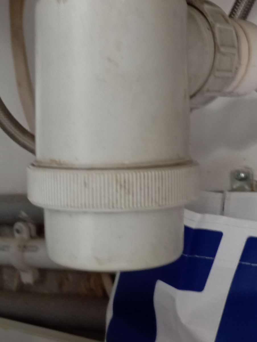

    Hej, chciałam przeczyścić odpływ sodą z octem, ponieważ woda nie chciała spływać. Zamknęłam to może na 5 minut i zalałam ciepłą wodą. Niestety woda tak samo spływa, bardzo powoli. Zauważyłam, że uszczelka pod spodem nie trzyma (zdjęcie). Czy ktoś z was wie, co robić? Czy trzeba będzie wymieniać uszczelkę, czy to większy problem? Z góry dziękuję. Zbliżenie na odpływ pod zlewem z widoczną uszczelką.

    Soda neutralizuje się z octem, więc to bez sensu. Albo jedno, albo drugie.Najlepsza jest soda kaustyczna (żrąca), ale z nią trzeba ostrożnie. A uszczelkę wymienić.
  • #3 20949608
    Gremliny
    Posty: 228
    Pomógł: 10
    Ocena: 53

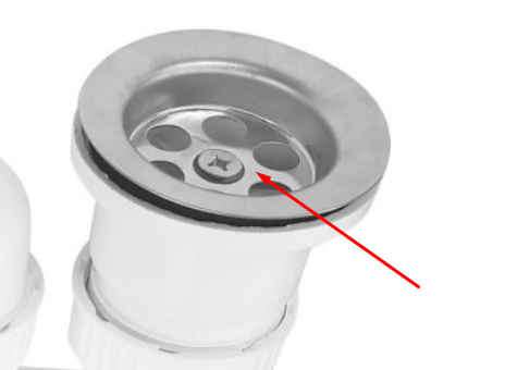

    Może na początek wystarczy jak na górze odkręcisz sitko. To się opuści w dół i będzie można wyjąć tę uszczelkę. Warto na początku ją umyć wodą z płynem do naczyń. Wyczyścić brud w koło. Tę uszczelkę nasmarować płynem i zamontować. Zakręcać śrubkę przy sitku z umiarem. Nie słabo bo będzie ciekło, ale nie za mocno bo uszkodzisz do reszty uszczelkę. Czasem podobną można kupić w Leroy'u jako zestaw naprawczy. Nie trzeba całego syfonu.

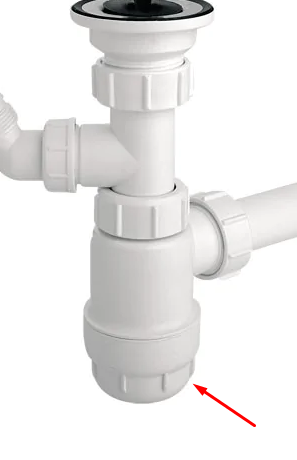

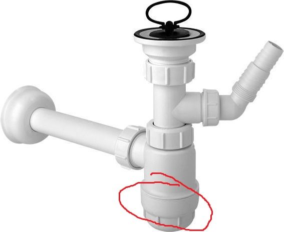

    Syfon jest z nakrętką? Jeżeli tak to trzeba go odkręcić i wyczyścić bo jak jest cały zapchany to szkoda czasu na jakieś czary.
    Plastikowy syfon z nakrętką, z zaznaczonym na czerwono dolnym fragmentem.

    Najlepszym wyjściem jest zdemontowanie u dołu syfonu, kubeczka i sprawdzenie co się znajduje na jego dnie. Co do nieszczelności czasami dokręcenie śruby mocującej sitko załatwia sprawę, choć rozebranie i wyczyszczenie jest dobrą praktyką. Jak naprawić odpływ, gdy soda z octem nie pomaga? Uszczelka nieszczelna

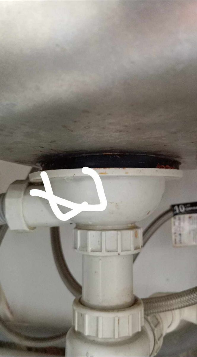

    Jednak nadal od góry leci woda.

    To pozostaje (ostrożne) dokręcenie śruby ( jak proponuje @ kaz69 )
    kaz69 napisał:
    Dokręć śrubę.
    lub odkręcenie śruby i wymiana uszczelki na nową.

    Nic nie dokręcaj, tylko kup od razu nowy odpływ.
    Ta śruba ma kształt gwintowanej rurki i rozpadła się/pękła w wyniku korozji, ale jeszcze jakoś się trzyma.
    Dokręcanie spowoduje jej całkowite pęknięcie i dolna część odpływu odpadnie.
