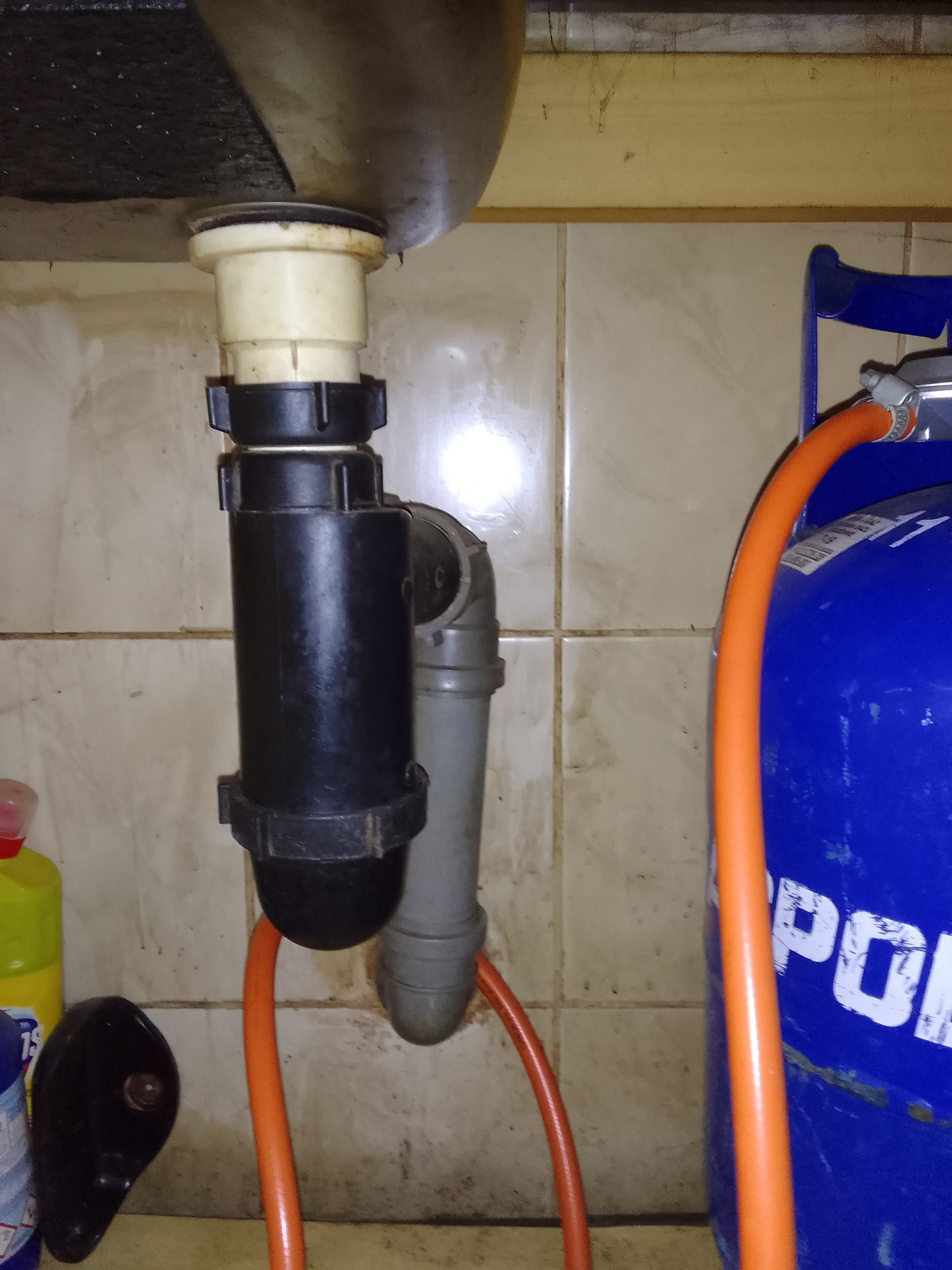

    Po kilku latach użytkowania z syfony zlewozmywaka kuchennego zaczął wydobywać się przykry zapach. Nie pomagają sposoby polecane w internecie jak przepłukiwania solą z cytryną, octem, czy sodą oczyszczoną. Próbowałem również kamixu, domestosa i podobnej chemii. zgodnie z jedną z porad do odpływu włożyłem kapsułkę Ariel co na jakiś czas maskowało ów przykry zapach. Po całkowitym rozpuszczeniu kapsułki problem powracał. Ów zapach był najbardziej intensywny wydobywał się z plastikowego sitka. Wygotowałem go w roztworze kamixu. Zapach nie tylko nie zniknął, ale stał się mocniejszy. W mniejszym stopniu problem dotknął termos. Po odkamienieniu szklanego wkładu zapach pozostał jedynie w plastikowej zakrętce. Co to może być. Zmiany chemiczne w plastiku, czy bakterie?

    A można prosić o zdjęcie syfonu jak jest zamontowany?

    Załączam fotkę, chociaż nie wiem co to ma dać. Czy można syfon zamontować inaczej?

    Czy ta biała rura w syfonie schodzi poniżej poziomego odejścia?

    Czy odejście jest szczelne? Smród dobywa się z rur kanalizacyjnych. Syfon (trochę wody) ma za zadanie zatrzymać gazy i przepuścić ciecze. Dlatego zalewanie syfonu "czymś" w celu usunięcia zapachu, to błąd. Soda kaustyczna usunie stałe osady z syfonu i trochę z rury. Możliwe, że smrodek dobywa się gdzieś z pionu kanalizacyjnego.
    Widziałem już instalację wykonaną bez uszczelek. Ścieki spływały przez rury z kielichowymi końcami, ale brak uszczelek powodował, że w domu śmierdziało szambem. Rozwiązanie - różne odświeżacze... W końcu napatoczył się fachowiec, który zajrzał w w rury, a tam brak uszczelek... Może i u Ciebie nie ma uszczelek tylko są jakieś ich namiastki?
    Gospodynie domowe biorąc się za naprawy robią wszystkie głupie rzeczy, o których usłyszą od innych gospodyń domowych. Fachowca nikt nie "weźnie", bo drogo. Umiesz robić sam, to robisz. Nie umiesz - musisz zapłacić temu, który umie.
    Tak, jest znacznie poniżej poziomego odejścia do "ściany". Wydaje mi się, że zaczynam rozumieć o co Ci chodzi. Wydaje mi sie również, że to nie ma znaczenia, ponieważ calóśc jest zainfekowana omawianym zapachem. Rurki, nakrętki, uszczelki, nawet śruba mocująca od góry jest pokryta jakimś białawym nalotem i cuchnie.

    Przyczyna powstania smrodku - rozkład tego, co wpadło do rury. Rozkład robią bakterie i grzyby (pozdrowienia dla wszystkich czyściochów zmywających 2 razy dziennie powłokę ochronną ze skóry i smarujących się środkami przeciwgrzybiczymi). W kuchni śmierdziało, bo syfon był nieszczelny od strony odejścia, ewentualnie był za niski poziom wody, ewentualnie coś gniło po niechronionej stronie.
    Zapobieganie - wymieniać co jakiś czas uszczelki na odejściu. Stają się twarde i nie uszczelniają.
    Kupować syfon, który na sztywno ma wpuszczoną rurę.
    Od strony niechronione można co jakiś czas wlewać kwasy i zasady. Uwaga na sitko i śrubę mocującą.
    Koniec opowieści.

    W normalnych warunkach syfon nie śmierdzi. Może kanalizacja nie ma odpowietrzenia i posyła bąbelki smrodu do syfonu. To typowe zjawisko.

    I nowy syfon ma takie naloty z kamienia? Przyjrzyj się swojemu zdjęciu.

    alekt77 napisał:
    Remeknapr napisał:
    Zresztą już to zrobiłem
    Kto powiedział, że to jest fotka nowego syfonu? Fotkę zrobiłem na życzenie sprzedawcy, który mnie poinformował, że to przestarzałe rozwiązanie i teraz są inne. I dobrze, że miałem tę fotkę na potrzeby wątku. Nowo zamontowany syfon jest cały biały :) i nieco inny. Chyba nie ma sensu zamieszczać jego fotki.
    Nadmieniłem, że chodzi o zapobieganie, bo jak napisało kilku respondentów, powodem są bakterie i grzyby. I w związku z tym jest ważne kilka kwestii.

    Szukasz problemu tam gdzie go nie ma. Mam prawie identyczny syfon i nigdy nic mi z niego nie waniało (już prawie ćwierć wieku). To problem przesadnej oszczędności wody, spłukaj chociaż raz dziennie konkretnie zlew i problem zniknie. "Ciułając" po troszkę wody, nie wypłukasz wszystkiego i bakterie się mnożą dając zapach. Sanepidowi nic do tego, szczególnie jak użytkownik nieumiejętnie korzysta. Zostaw np. sedes bez spłukiwania na kilka dni to będziesz miał porównanie.
