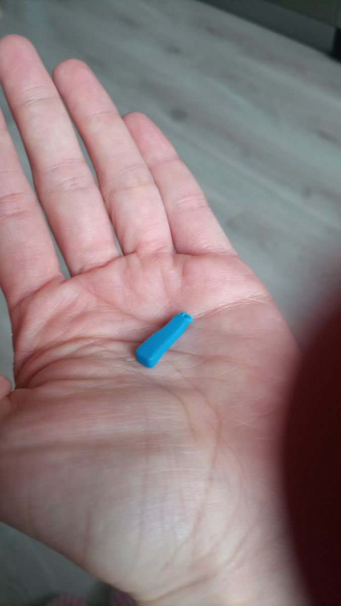

    Cześć, mam problem z pralką. Włączam pranie na godzinę, pobiera wodę, wiruje, ale problem z wypompowywaniem. Jak położę wąż na ziemi, woda wypłynie. Powieszę wąż np., do brodzika lub wanny, woda nie zostanie wypompowana. Wyskakuje błąd F03, a według mojej instrukcji to błąd w spuście wody. Filtr czysty. Dziś ją położyłam na boku, sprawdzałam czy jest zatkana, ale czysto. Model pralki - WHE62S23, 6 kg. Miał może ktoś z was, podobny przypadek? (poprawiłam model pralki)

    Sama woda nie wypłynie. Sprawdziłeś czy pompka brudnej wody pracuje?

    Filtr jest zintegrowany z pompą.

    Pompa będzie na dole urządzenia i odkręca się filtr by zweryfikować zablokowanie turbinki pompy. Po prawej stronie patrząc od przodu pralki jest klapka którą należy otworzyć by dostać się do filtra.

    W takim układzie należy zakasać rękawy i sprawdzić drożność układu odpływu i samą pompę. Co prawda to nie pralka Gorenje, ale prawdopodobnie będzie dostęp od spodu pralki: https://youtu.be/I6g7rm-xxsc?si=dgxFHmSOuPMqmq4G

    Trzeba sprawdzić, czy pracuje pompka, czy ją słychać. Jeśli nie to czy jest napięcie na przewodach zasilających pompkę, wtedy, gdy on ma pracować.

    Znalazłam powód. Filtr był czysty, bubel był w środku przy wiatraku (nie wiem jak fachowo na to się mówi, więc proszę o wyrozumiałość). Od bluzy urwał się mały plastik. Zablokowało małe dziadostwo, pompa nie mogła się załączyć. Teraz pralka śmiga. Dziękuję wam, za pomoc. Pozdrawiam. 💪😉
    Niewielki, niebieski kawałek plastiku w dłoni.
