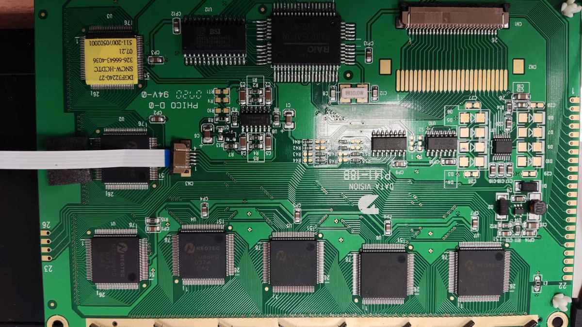

    wyświetlacz DFG32240-27 wyświetla ok. - sprawny - z panel dotykowy uszkodzony mechanicznie AMT9504 ( stłuk)
    znalazłem panel dotykowy i po wymianie działa tylko 1/4 powierzchni .
    ten sam panel przełożyłem do innego wyświetlacza - modułu i tam wszystko działa
    tak pomyślałem że uszkodzony jest DFG ( ale pewności nie mam )
    - nie mam pojęcia czy jest tam funkcja kalibracji ekranu - a może powinien od razu pracować dobrze .
    osoby które mają więcej doświadczenia z panelami - proszę o poradę - jak sprawdzić taki panel dotykowy i czy szukać innego wyświetlacza .
    dostępność jest strasznie mała ( stary model ) a i odpowiedników nie mogę znaleźć .
    proszę też o informacje - jaka jest różnica pomiędzy AMT9502 a AMT9504 ( wtyki takie same , wielkość taka sama ....) ?
    z góry dziękuję za pomoc .
    JM
    \ Zbliżenie na płytkę drukowaną wyświetlacza DFG32240-27 z widocznymi układami scalonymi i złączami.

    Jeśli ta 1/4 jest skupiona, ale dotykiem obsłużyć można funkcje z całego ekranu, to rozdzielczość panelu dotykowego jest inna, niż oryginalnego a raczej nie ma w takich panelach kalibracji, bo informacje o sprzęcie są zapisane w programie (układ z naklejką) i nie wystawiono opcji doboru wyświetlacza.
    Być może jest jakiś tryb serwisowy, ale trzeba zdobyć dokumentację serwisową do urządzenia, i jeśli jest to możliwe, to taka możliwość będzie w niej opisana.

    a takie dziwne pytanie .. czy uszkodzenie dotyku może uszkodzić ten układ ?

    Jeśli działa wyświetlacz i inny panel dotykowy - to raczej nie.

    Zakupiony nowy dotyk pracuje poprawnie.
