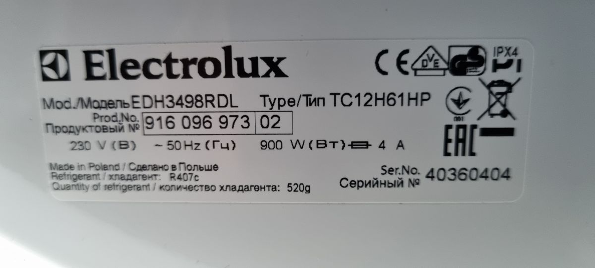

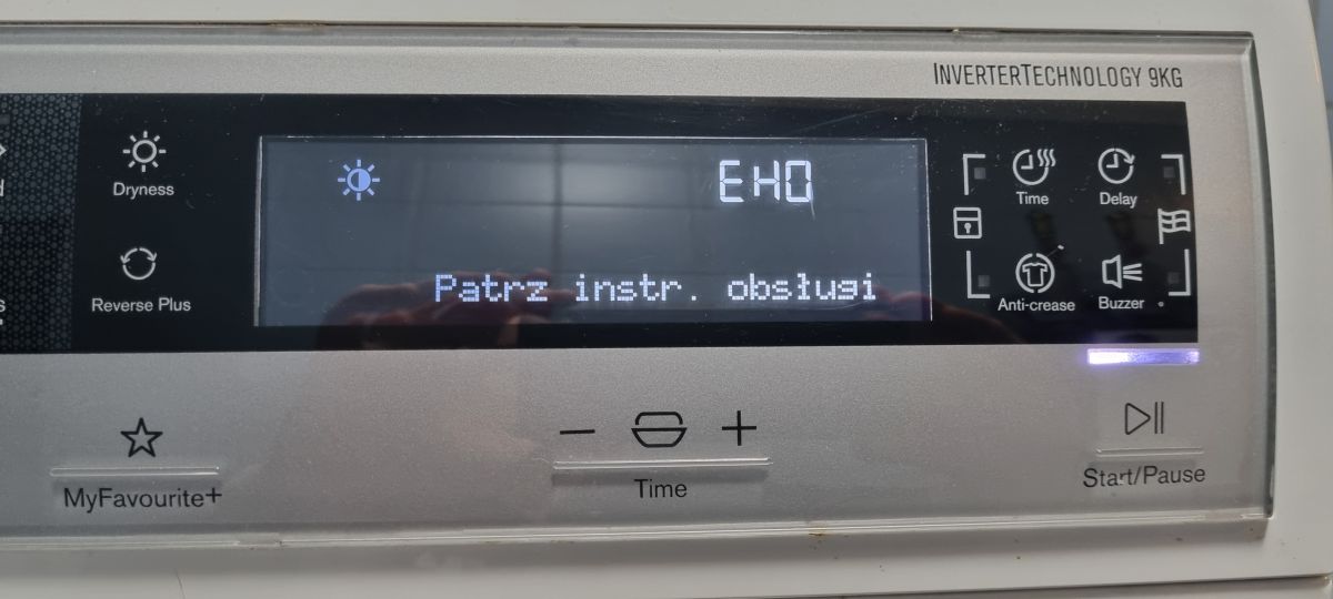

    Proszę o informację, jak wejść w tryb serwisowy w suszarce Electrolux EDH3498RDL. Od ok. roku pojawia się błąd EH0, z różną częstością, potrafi działać przez kilka tygodni, albo wyskakuje przy każdym suszeniu po kilku czy kilkunastu minutach od włączenia.
    Lokalny serwis nie znalazł przyczyny, sugeruje uszkodzenie płyty głównej, czujnika wilgotności, może pompy ciepła? Przed ewentualnym wezwaniem autoryzowanego serwisu chciałbym spróbować sprawdzić zapisane w pamięci kody błędów.
    Załączam zdjęcia panelu oraz tabliczki znamionowej.
    Panel suszarki Electrolux EDH3498RDL z wyświetlanym błędem EH0 Tabliczka znamionowa suszarki Electrolux EDH3498RDL z danymi technicznymi

    Tryb serwisowy nic tu nie da, to nie smartfon któego wystarczy przywrócić do ustawień fabrycznych.
    Problem na 99% na płycie modułu. Jeśli władasz lutownicą i urządzeniami pomiarowymi to pruj moduł. Jeśli te sprawy są Ci obce, to szukaj kumatego serwisu któy potrafi naprawiać moduły, a nie tylko je wymieniać na nowe.

    Dziękuję za pomoc, moduł wymieniony na nowy, suszarka działa. Temat do zamknięcia.
