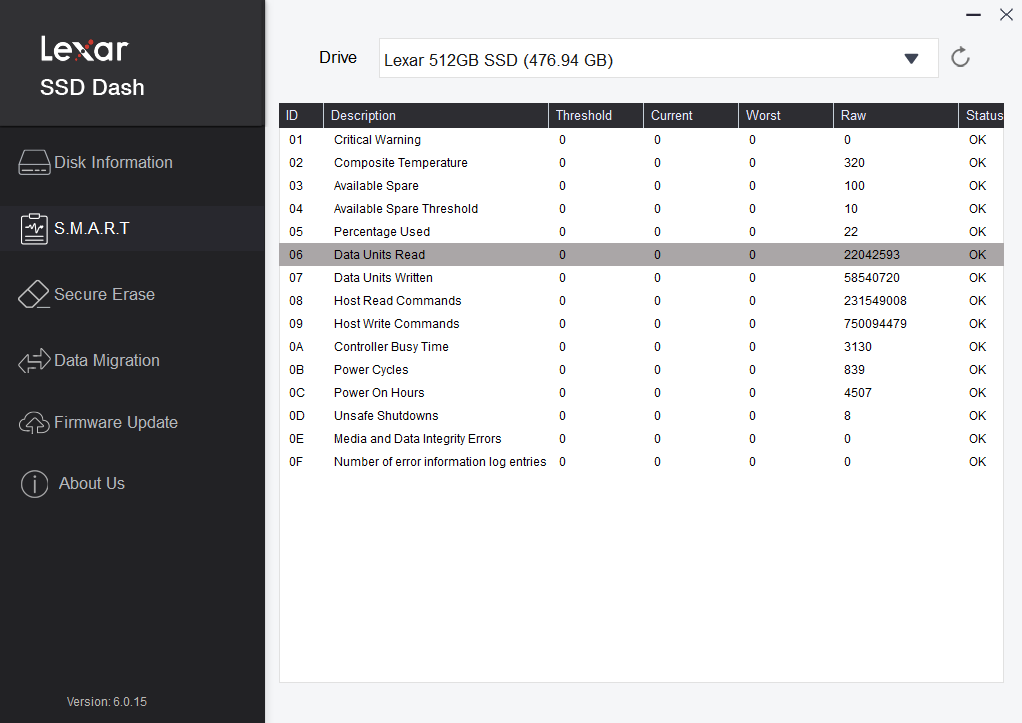

    Witam, mam pytanie odnośnie mojego dysku m2 - Lexar 512GB SSD. W ostatnim czasie, zauważyłem, że czasem długo się coś wczytuje lub występują ścinki kiedy coś przewijam na YT. Wrzucam parametry z dwóch programów, jednak nie potrafię ich zinterpretować. Jedynie stan dysku 78% - czy to czas, aby go zmienić czy jednak jeszcze pożyje? Dodam, że dysk użytkuję od jakichś 3 lat, nie posiada on radiatora oraz jest to dysk systemowy.
    Pozdrawiam Zrzut ekranu z programu CrystalDiskInfo pokazujący parametry dysku Lexar 512GB SSD z temperaturą 48°C i stanem dobrym 78%. Zrzut ekranu z programu Lexar SSD Dash pokazujący parametry S.M.A.R.T. dla dysku SSD Lexar 512GB.

    Dzięki za pomoc. Czy temperatura około 46 stopni w spoczynku po odpaleniu systemu jest okej? Może warto dokupić radiator? Ten stan 78% nie jest jakimś powodem do obaw, że za jakiś czas przestanie działać?

    Temperatura w normie, ale radiator z reguły nie zaszkodzi. ;-)
    Stan 78% nie jest powodem do obaw, ale :
    to na 100%, bo SSD padają z reguły nagle.
    Dlatego co jakiś czas trzeba je sprawdzać i diagnozować jw.

    Zużycie według programów diagnostycznych jest określany jako iloczyn wykonanych zapisów do ilości teoretycznie możliwych do wykonania zapisów. To nie jest tak, że ponad 20% Twojego dysku jest złe. To oznacza, że 20% teoretycznie możliwych do wykonania zapisów zostało wykonane i w teorii zniesie jeszcze prawie 80%. To nie kwalifikuje dysku do wymiany.
    Inna sprawa jest taka, że to wyliczenie nie powinno być traktowane jako niezawodny mechanizm oceny sprawności dysku. Zawsze jest możliwa awaria w dowolnym czasie takiego urządzenia. Jak i możliwa jest bezawaryjna praca po osiągnięciu teoretycznego limitu zapisów.

    Każdy używany dysk SSD będzie miał sprawność mniejsza niż 100%. To 78% to nie jest nic innego jak zwyczajna eksploatacja tego dysku.
