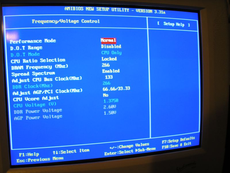

    Tym razem chodzi Mi o podkręcenie procesora w biosie. Chce ustawić FSB na 166 i niewiem czy napięcie wtedy też podnieść. itd. Dodaję tutaj fotkę.Proszę was o pomoc co i jak ustawić w tym bisie.
    • Jak ustawić FSB na 166 i czy podnieść napięcie przy podkręcaniu CPU? PC020005.JPG (76.2 KB) Musisz być zalogowany, aby pobrać ten załącznik.

    secundo z 133 na 166 od razu? Jak dla mnie za duzy skok, lepiej jechać powoli i sprawdzać stabilnośc, ale jesli masz ochote to oczywiście ustaw FSB 166 i na początek nie podnos Vcore. Dopiero jak system sie wysypie albo komp sie nie uruchomi to wtedy możesz delikatnie podnieśc napiecie.

    Celeron D315 i płyta MSI 865PE Neo2-PFS. Niekoniecznie chce od razu na 166. A ile te modele mozna najwyżej podkręcić?

    hmmmTeam - ponied SFB, jak sie zawiesi, to ponies napiecie. Wrozek tu nie ma.

    1) Odwołuje do artykułu "Wszystko o podkręcaniu procesrów dla początkujących" Tam naprawdę masz taką wiedze której jeszcze nie posiadasz w dziedzinie o/c
    2) Mnożnika nie odblokujesz bo to intel. Jak "BYK" w biosie pisze że masz mnożnik LOCKED
    3) Przy podnoszeniu magistrali nie podnosi się napięcie.
    4) Co do podnoszenia napięcia podnosisz najmniejszymy kroczkami jakimi mas w biosie. Zazwyczaj po 0,025V
    5) Narazie pamięci nie zmieniaj zostaw na 266 bo jeżeli zwiększysz magistralę o 33 (z 133 na 166) wtedy pamięci też wzrosną ci o 33 (czyli będziesz miał 333)
    Dopiero jak już znajdziesz kres możliwości twojego procesora wtedy możesz sie bawić pamięciami i timingami

    Aha. Dzięki! A jak bym zwiększał samo napięcie to temperatura sie podniesie???

    Zazwyczaj jest tak że podnoszenie FSB mniej wpływa na podnoszenie temperatury niż zwiększanie napięcia.

    A co to jest za opcja Performance mode i co w niej ma być ustawione Normal, Fast,Turbo(mat), ultra-turbo(mat). I jak waszym zdaniem ustawić fsb i ile przy tym DDR Clock (Mhz) aby PC-t działał w miare stabilnie i szybciej??
    • Jak ustawić FSB na 166 i czy podnieść napięcie przy podkręcaniu CPU? PC050001.JPG (76.79 KB) Musisz być zalogowany, aby pobrać ten załącznik.

    Ja mam Celka D 2,53 i śmiało mogę go kręcić na dobrej zasiłce do 3,5Ghz tylko trzeba założyć solidne chłodzenie bo intelowskie choć dobre nie daje sobie rady z podkręconym Prescotem. Napięcia nie zwiększaj ponad 1,4V bo może być to niebezpieczne dla procka.
