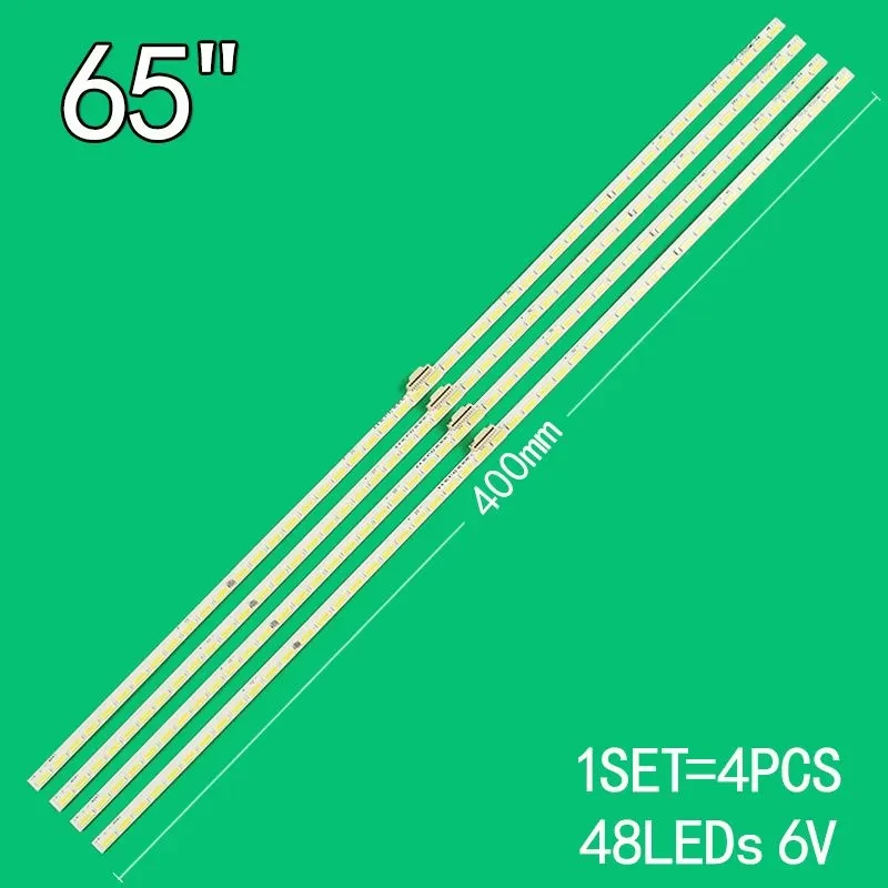

    Cześć - jestem amatorem ale podjąłem walkę ze swoim TV.
    Po włączeniu migał podświetleniem matrycy, więc kupiłem listwy led i je wymieniłem. Po wymianie problem nie ustąpił - zdarza się, że miga, zdarza się, że słabo/nierównomiernie świeci/gaśnie.
    Co ciekawe, po włączeniu zasilania logo świeci prawidłowo, ale po chwili przygasa/zaczyna mrugać.
    Zakładam, że to nie problem z samymi listwami, a z ich zasilaniem/sterowaniem - chętnie wyślę płytę główną do kogoś, kto byłby w stanie to ogarnąć :)

    Jak podświetlenie z ali to może trafiłeś na zonka, było nowe bo nie napisałeś??
  • #4 20956223
    lewandek
    Posty: 35
    Podświetlenie pewnie z Ali - ale kupowane w PL (elWron).
    Myślisz, że to możliwe, że miałem uwalone podświetlenie i zamieniłem je na drugie - również uwalone? :)

    Czemu nie sprawdziłeś listew led jakimś testerem? Wymiana w ciemno to zbyteczne koszty.
  • #6 20956768
    lewandek
    Posty: 35
    Odpowiedź jest bardzo prosta - do dziś nie wiedziałem, że takie cudo istnieje, a "polecany specjalista" orzekł uszkodzenie LEDów :)

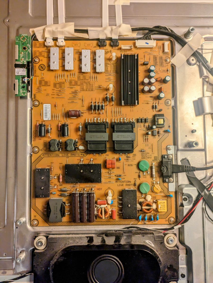

    Mam wrażenie, że w serwisówce, którą załączył Lisek nie ma mojego PSU.
    I tak mnie jeszcze naszło - czy nie spróbować wymienić elektrolitów na płycie zasilacza - wiem, że to kontynuacja działań "w ciemno", chyba, że widać coś podejrzanego na fotce płyty.
    Załączam fotkę mojego zasilacza. Zbliżenie na płytę główną zasilacza z widocznymi komponentami, w tym kondensatorami i tranzystorami.
    Fotka w pełnym rozmiarze: PXL_202402...~2.jpg.zip (7.84 MB)Musisz być zalogowany, aby pobrać ten załącznik.
    To się robi w pierwszej kolejności, szczególnie te blisko radiatorów mogą po prostu wyschnąć/stracić parametry a wyglądać idealnie.
  • #11 20957689
    lewandek
    Posty: 35
    Czyli zacznę od tej ósemki, w prawej, górnej części płyty głównej, obok radiatora.
    Wymieniać od razu na nowe, czy wylutować/pomierzyć?
    Mam miernik, który ogarnie pojemność, ESR niestety nie zmierzę.

    Zmierzyłem napięcie na gnieździe ledów - według specyfikacji powinno być tam 150V, jest 117V i spada do 40V.
    Do tego słychać delikatne piszczenie z okolic tych 8 kondensatorów na górze, po prawej.
    Elektrolity pomierzone. Nominalnie mają 330 uF, pomiar wykazał 370-395 uF. Oby to było to :)

    żeby mieć 100% pewność czy zasilacz jest sprawny czy nie wpadało by go obciążyć, lub mieć pewność, że listwy są dobre. O.K. A czy są, nie wiadomo.
    Wyrażne zdjecie od strony druku, jaki sterownik i test listw.

    Ten sam efekt występował na oryginalnych listwach i na listwach wymienionych. Wiem, że nie daje to 100% gwarancji, ale szansa, że oba komplety były trafione, nie jest chyba zbyt wysoka.
    Test - pomiar prądu na gnieździe taśmy led, robiłem pod normalnym obciążeniem zasilacza (telewizor włączony, listwy led podłączone - oprócz Ambilight, bo tylna obudowa była zdjęta.
    Załączam zipa z dwoma zdjęciami płyty, od strony druku (5 elektrolitów jest wylutowanych).
    board.zip (18.24 MB)Musisz być zalogowany, aby pobrać ten załącznik.
    Bardzo dziękuję za pomoc!

    Ile volt na C901?
  • #21 20958925
    lewandek
    Posty: 35
    Jutro wlutuję zdemontowane elektrolity i zmierzę C901!
  • #22 20959813
    lewandek
    Posty: 35
    >>20958917
    C901 - po włączeniu jest 115V i rośnie do 119V.
    (wymiana 8 elektrolitów nie przyniosła żadnych zmian).
