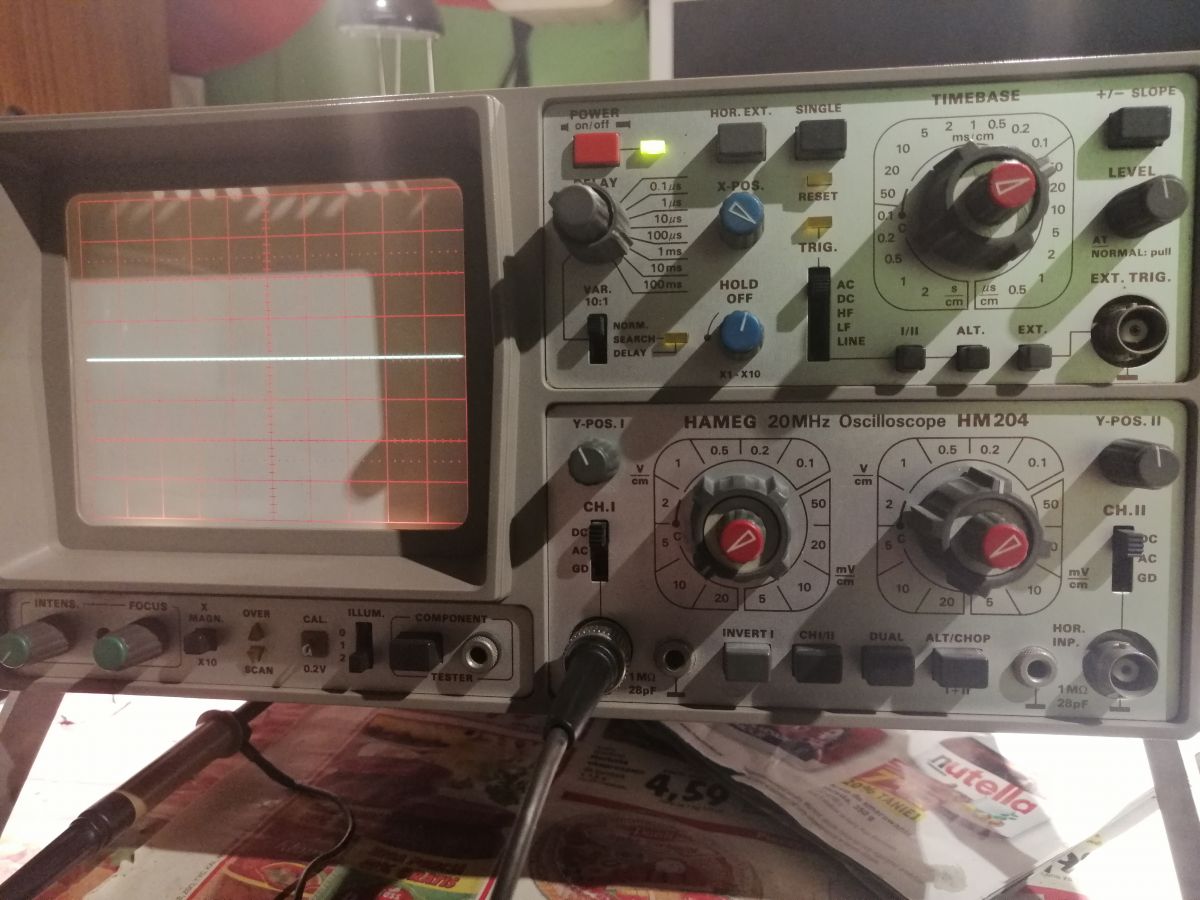

  • #16 18557698
    klapouszek4
    Posty: 398
    Pomógł: 21
    Ocena: 51
    Wracam do tematu, jestem zdeterminowany, dziś zajechałem prawie 200km po oscyloskop i z pomiarów mi wynika, że przy włączeniu jedyne co się pokazuje to pik nie większy niż 5 do 10v. Natomiast pisałem wcześniej że w obwodzie Led jest napięcie 30v i otóż jest tak jak pisałem, z tym że teraz dopiero zauważyłem że w obwodzie jest mosfet który który bezpośrednio przed gniazdem wtyczki podświetlania Led steruje biegunem ujemnym, dlatego w chwili obecnej na Ledach pojawia się tylko ten impuls o którym pisałem wcześniej od 5 do 10V. Dołączam zdjęcia z ustawienia oscyloskopu i fragmentu płytki zasilacza o którym mowa. Dodam, że oscyloskop sprawdzałem względem napięć 12 i 30V czy podziałka dobrze pokazuje. Philips 65PUS6554 12 - Brak podświetlania Led, zasilacz 715G9187 Philips 65PUS6554 12 - Brak podświetlania Led, zasilacz 715G9187
    Tak mnie korci czy nie puścić obwodu Led przez np. 3 żarówki samochodowe 5w albo ew. Mocniejsze w obwodzie bieguna ujemnego tam gdzie jest sterowanie mosfetem
