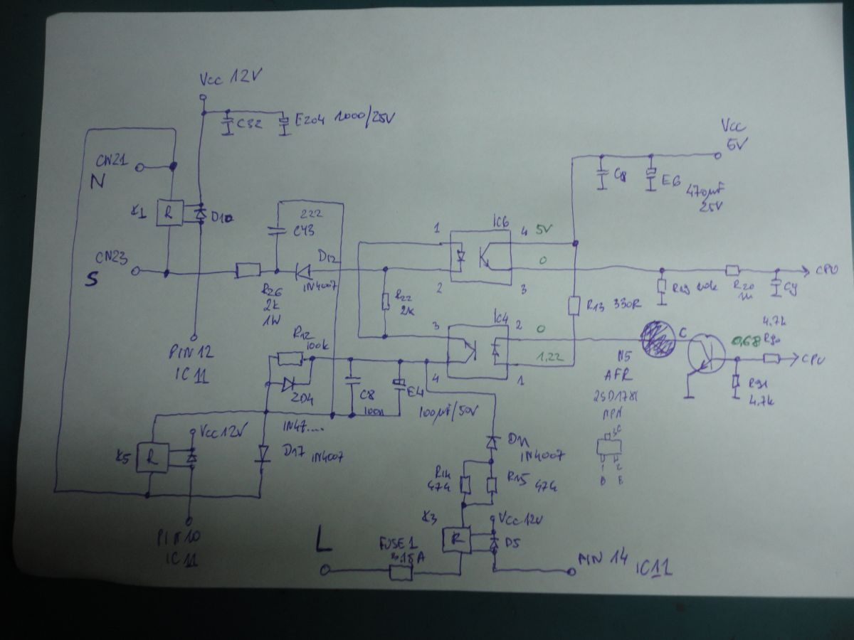

    Sprawa kolejna która związana jest z tym błędem i omawiana na różnych forach to uszkodzony transoptor IC6 w bloku komunikacji. A dobrym przykładem na jego omówienie jest dołączony dokument w formie pdf gdzie na pierwszej stronie napisane jest aby dokonać pomiaru napięć na pinie 3 oraz 4. Dla lepszego zrozumienia rozrysowałem kolejny sektor i faktycznie mam tam niewłaściwe napięcie.
    Schemat elektryczny klimatyzatora Haier
    Patrz foto na IC6 pin4 jest 5V; ale na pin3 w kierunku procesora jest 0v pomimo podmiany jak zalecają transoptora IC6 i IC4 który jak widać działa poprawnie nie ma komunikacji o czym świadczy też brak świecenia LED1; a powinna ta dioda migotać. Wszystkie rezystory i diody sprawdzone pozostały mi tylko do sprawdzenia przekaźniki i tu pytanie jak wygląda ich praca u Was? U mnie po podłączeniu do sieci po pewnym czasie następuje załączenie K1; po kolejnym czasie wyłączenie i załączenie K3 i tak co jakiś czas. Nie słyszę pracy K5 oraz K2.

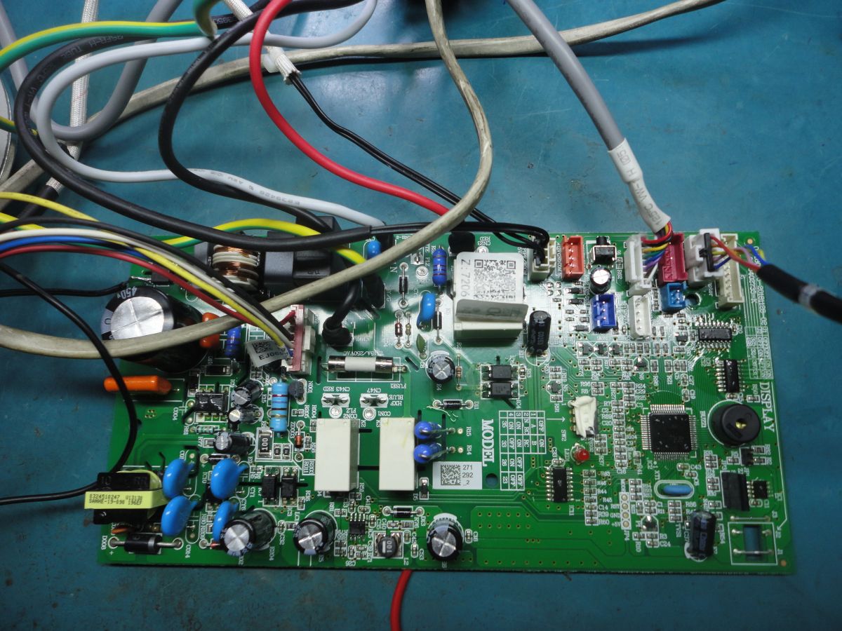

    Myślę, że komunikacja z jednostką zewnętrzną polega na podaniu na pin3 (C) kolejnego sygnału neutralnego (złącze CN23 jako S załączany przez przekaźnik K1) co o tym myślicie? Zaznaczam przewód pod każdym względem jest sprawny. Jak wygląda u was praca jednostki wewnętrznej szczególnie chodzi mi tu o wentylator i świecenie diody LED1 bez podłączenia jednostki zewnętrznej. A na koniec na płycie patrz foto umieszczony jest w prawym górnym rogu switch za co jest odpowiedzialny? za reset? Raz miałem sytuację po jego losowym wciśnięciu załączył mi się wentylator i kręcił na wolnych obrotach, poprawnie co zakładam, że jest sprawny ale po wyłączeniu urządzenia z sieci już ponownie nie mogłem go załączyć. Po za tym wał możemy bezproblemowo lekko kręcić/ nie stawia oporu bo widziałem uszkodzone silniki co stawiały opór.
    Płyta główna jednostki wewnętrznej klimatyzatora Haier AS50TDDHRA-CL z podłączonymi kablami.
    Wiele osób na forach opisują, że po wymianie płyty w jednostce wewnętrznej rozwiązuje problem z błędem E7. Czy czasem nie leży tu wina w oprogramowaniu, coś niepoprawną pracą procesora. Co wiecie na piszczcie. Ja sprawdzę jeszcze dokładnie wszystkie przekaźniki, a bym zapomniał pilot działa poprawnie; wyświetlacz na obudowie ok silnik krokowy reaguje na komendy; klima ogółem prawie nie używana.

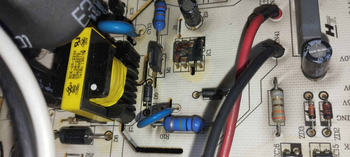

    Witam serdecznie, czy jest szansa na informację, co to za układ jest (IC9), ponieważ poszło napięcie 400 V przez pomyłkę i wywaliło cały przód razem z kondensatorem :( ale z nim jest łatwiej.
    Z góry dziękuję za pomoc

    A6059, ale sprawdź jeszcze wszystkie diody wokół.

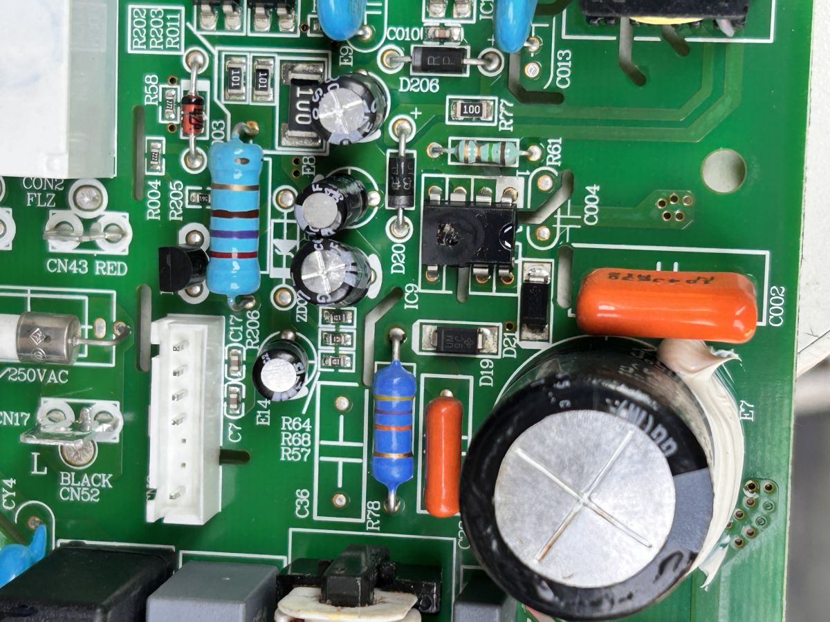

    Spalony układ scalony oznaczony jako IC1 na płytce drukowanej, otoczony rezystorami i kondensatorami
    Proszę o pomoc. Może ktoś wie, co to za uszkodzony element oznaczony IC1?

    1200p100
