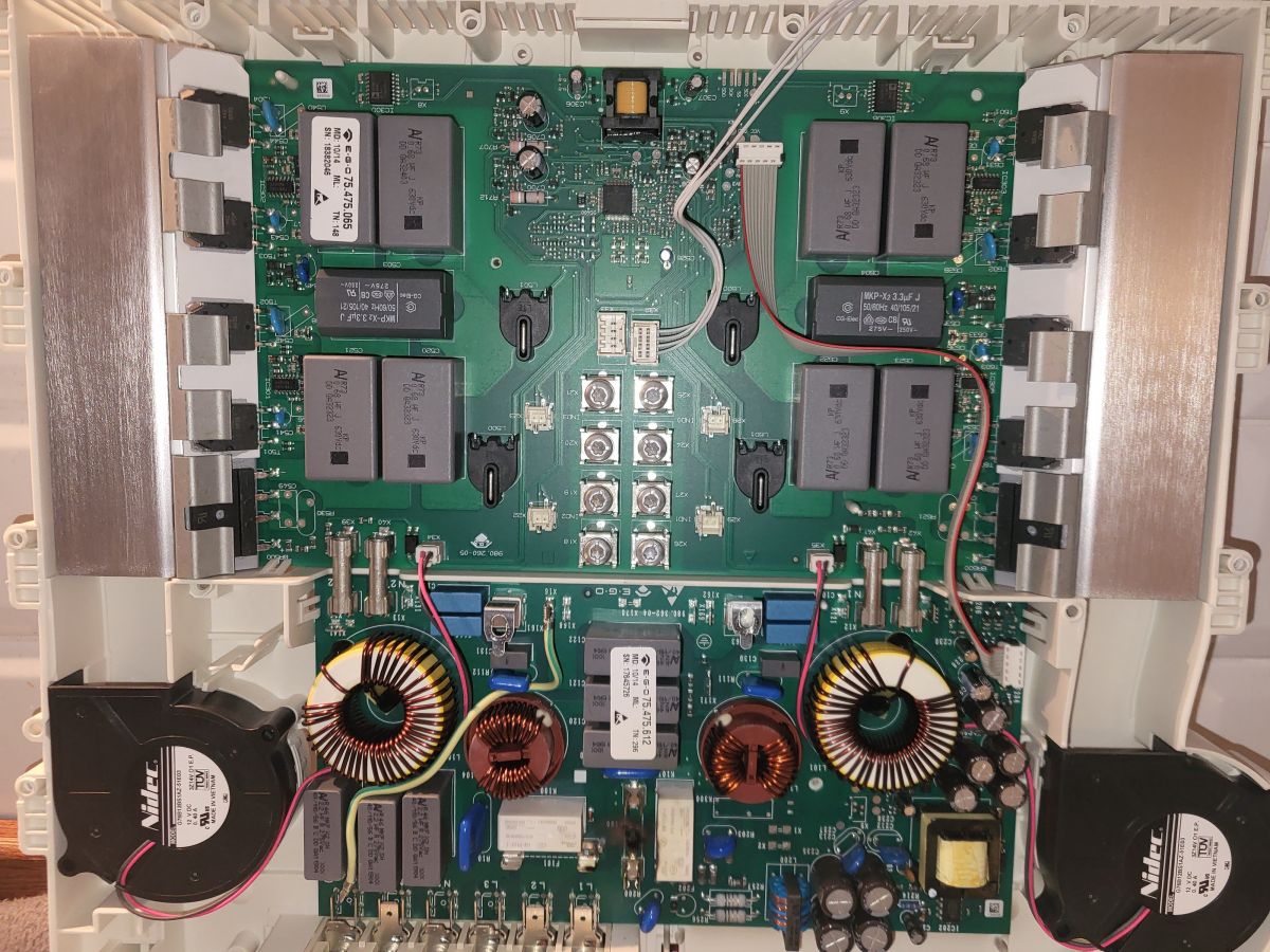

    Żona wstawiła przez przypadek jakiś stary czajnik, który mało przylega do płyty i płyta waruje jak się ten czajnik wstawi się. Po jakiejś minucie zaczęło śmierdzieć i chwilę później różnicówka siadła. Włączyłem różnicówkę i spróbowałem kuchnię włączyć. Nastąpił wybuch i jedna faza na budynku poszła.
    Rozebrałem kuchnię, odpiąłem jeden induktor płyty (wygląda, że nic mu nie dolega), na którym był czajnik i z odłączonym tym jednym induktorem, włączyłem płytę. Poprawnie działają dwa palniki, na dwóch pozostałych świeci dioda P.

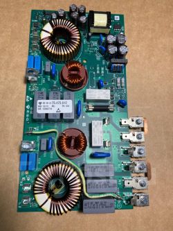

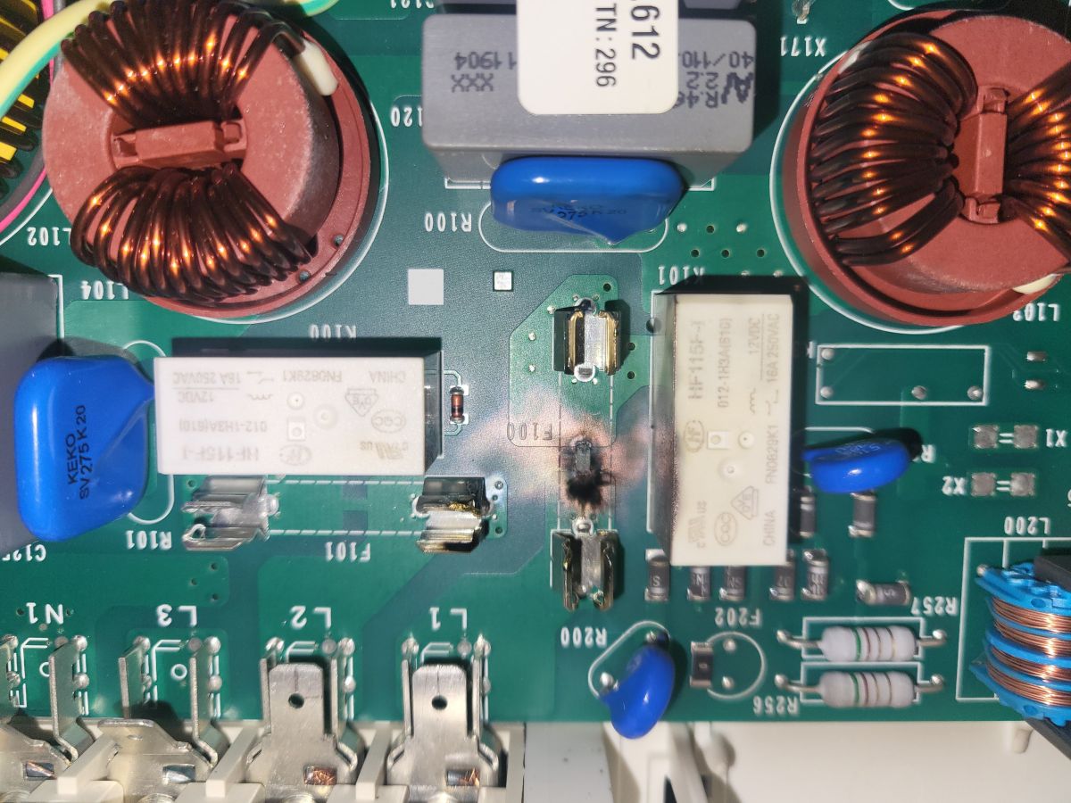

    Przesyłam zdjęcie płyty z wypalonym miejscem gdzie był chyba bezpiecznik (nie mogę ani fragmentu jego znaleźć).

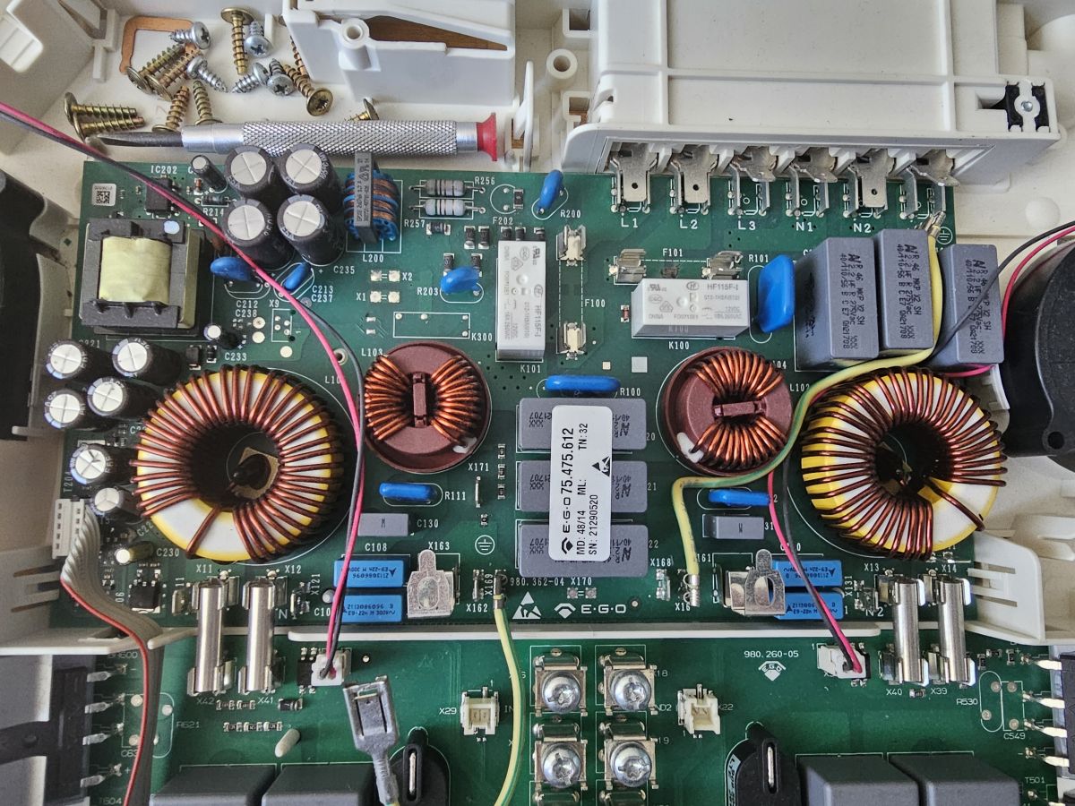

    a tu zdjęcie znalezione w internecie podobnej płyty na którym widać bezpiecznik:
    Amica PI7511SF - wybuch i niedziałąjące dwa pola grzewcze
    Co to za bezpiecznik tam powinien być ?
    Czy mogę zaryzykować wstawienie bezpiecznika i podłączenie kuchni ?, czy może powinienem coś jeszcze sprawdzić przed podłączeniem ?

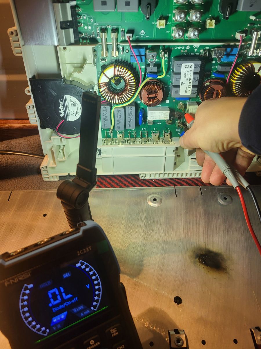

    Powinieneś sprawdzić. To wygląda na twarde zwarcie i mało prawdopodobne żeby przyczyna sama minęła. Możesz zamiast bezpiecznika na kablach wlutować tradycyjną żarówkę - w razie zwarcia zaświeci, ewentualnie jeśli masz przebicie do PE, wyzwoli różnicówkę.
    P.S.
    Widać tam przekaźniki i być może dopiero po ich zadziałaniu pojawi się zwarcie, stąd masz OL na mierniku na tą chwilę.

    Witam, czy udało się naprawić płytę? Mam taki sam problem na polu obok. Zastanawiam się, czy nie spiąć na krótko drucikiem i sprawdzić, czy będzie działać, a potem ewentualnie dobrać bezpiecznik - jeśli to w ogóle ta przyczyna. Jeśli ktoś miałby schemat Amica PI 6543 STK, będę wdzięczny.

    Nic nie spinaj tylko pomiary mostek prostowniczy i tranzystory igbt .
