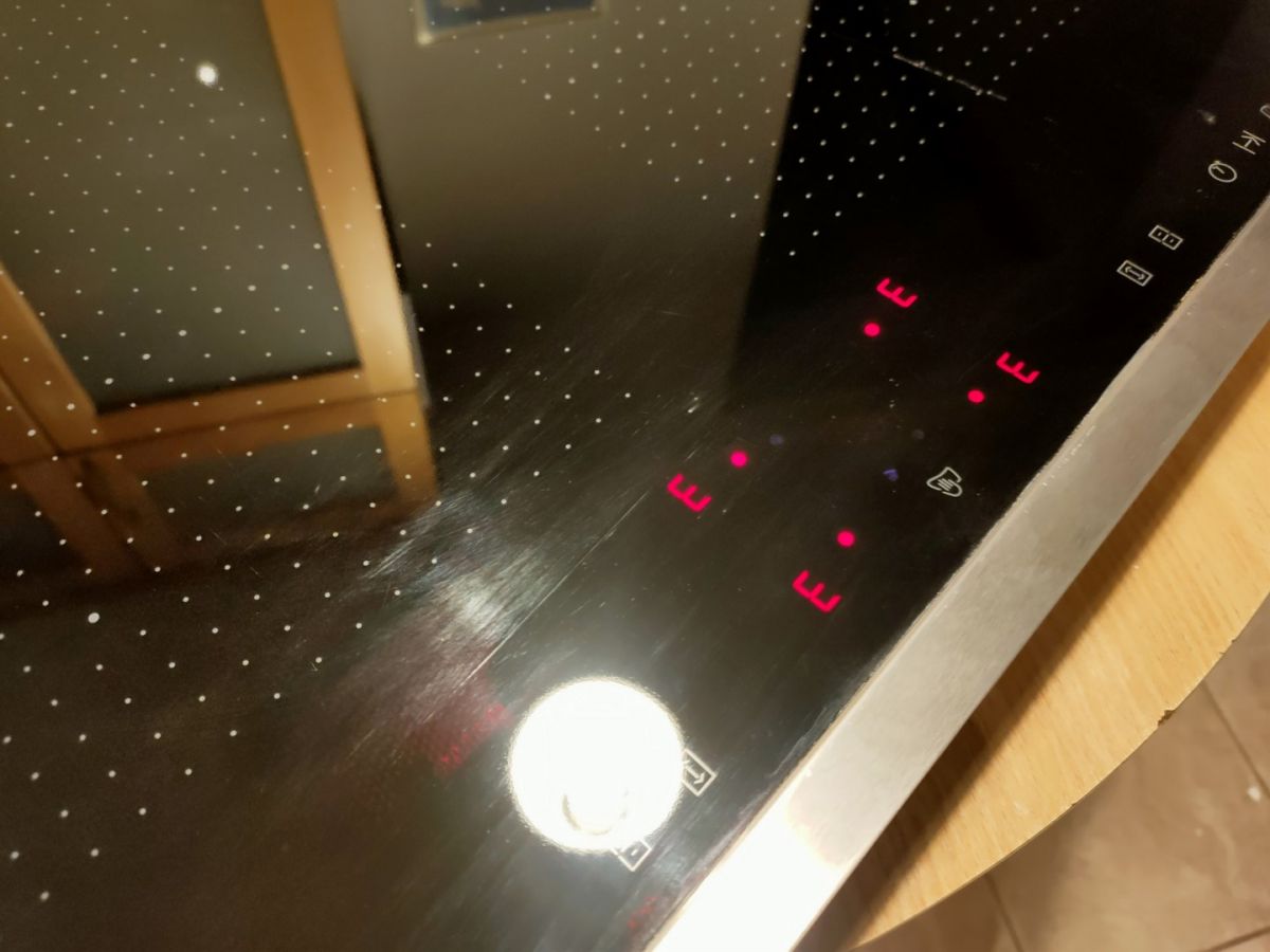

    Pacjent to płyta indukcyjna Neff T56BT60N0 czyli grupa Neff, Bosch, Siemens.
    Po podłączeniu do prądu (1F) kuchenka na chwilę się załącza, na wszystkich czterech strefa pokazuje błąd E po czym wszystko gaśnie. Po jakichś 10-15 sekundach słychać dodatkowo jakiś przekaźnik. I tyle. Nie pokazuje dokładnego kodu błędu.
    Kuchenkę rozebrałem - na pierwszy rzut oka żadnych uszkodzeń.
    Z instrukcji:
    "If "E" appears on the display, press and hold the twist
    knob next to the mark for the relevant cooking zone
    in order to read the fault code."
    Jeśli na wyświetlaczu pojawi się "E", naciśnij i przytrzymaj
    pokrętło obrotowe obok oznaczenia odpowiedniej strefy
    grzejnej, aby odczytać kod błędu.
    Nie bardzo wiem jak to rozumieć. Trzymałem/wciskałem pokrętło magnetyczne i nic. Nie wiem natomiast co oznacza "next to the mark for the relevant cooking zone". Pokrętło jest magnetyczne i samo ustawia się na środku - pomiędzy wszystkimi oznaczeniami stref. Jakiś pomysł? :-)

    Mrugnięcie literek E przy podłączeniu do zasilania jest przy tych płytach normalne, nie oznacza ono błędu.
    Jeśli płyta nie reaguje na przyciski dotykowe to należy poprawić plastikowe kostki na przyciskach pod szkłem, z czasem potrafią stracić połączenie.
    Może być, że sam przycisk włącznika nie działa poprawnie
