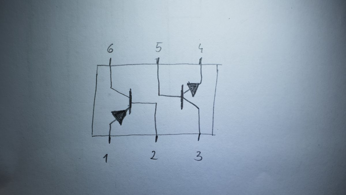

    opadam już z sił i kończą mi się pomysły. Próbuję zidentyfikować parę komplementarną z urządzenia wyprodukowanego w 2019, bardzo możliwe że jeszcze jest w produkcji. Specific Device Code/Marking to "xx" a z boku "9" choć to raczej data lub production plant. Charakterystyczne 2 kropki, oczywiście jedna oznacza pin 1 a druga prawdopodobnie "PBfree". Coś mi mówi, że producent to ON ale przejrzałem mnóstwo datasheetów i nie widzę tego kodu, a nie znalazłem żadnej wyszukiwarki samych kodów. Jeśli nic nie znajdę to zastosuję jakieś general purpose ale może ktoś z kolegów ma lepszy pomysł na znalezienie tego:
    Konfiguracja:
    Szkic schematu układu elektronicznego z tranzystorami
    Z góry dzięki za pomoc.

    Jest w internecie kilka list z oznaczeniami smd (wpisz w wyszukiwarce coś w stylu smd code marking, smd code book).
    Miej tylko na uwadze, że nie wszystko w nich jest. W dodatku różni producenci mogą stosować podobne oznaczenia dla różnych układów, ale będziesz miał wstępny przesiew.

    Wow, strzał w 10, dzięki !! :)
    Jak Ty to znalazłeś jeśli mogę zapytać?
    Rzeczywiście dziwna sprawa z rezystorami tylko na NPN, nie spotkałem się z tym nigdy. Tester ich nie potwierdza ale nie za bardzo ufam urządzeniu za kilka $.
    Sprawdzę później resztę układu żeby potwierdzić te rezystory ale zamówię to dziś razem z innymi o podobnych parametrach. Na żywo będę widział po oznaczeniach czy to i orginał wyszło z tej samej fabryki.
    A ja myślę że stąd właśnie różnica w Ube i hfe o której pisałem na priv (bo nie miałem gotowego rozwiązania i nie chciałem żeby wątek zniknął z "bez odpowiedzi") i coś jednak tester pokazał że nie do końca się to zgadza z narysowanym schematem.
    Tak czy inaczej fajnie że się udało.

    A tester pokazał mniejsze hfe dla NPN więc to para 'niekomplementarna'
    Nawet nie wiedziałem, że coś takiego istnieje. Na stronie onsemi nawet nie ma takiej opcji w wyszukiwarce.
    A ja poprostu zignorowałem odczyt wartości z testera, teraz to ma sens. Dzięki za ten PM.

    Mkrasuski napisał:
    Może to taki: NSTB60BDW1T1G
    Potwierdzam, to dokładnie to.
    Jeszcze raz ogromne dzięki za pomoc :)
