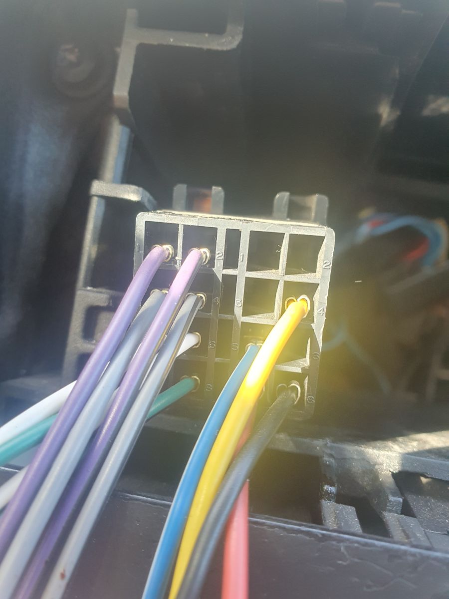

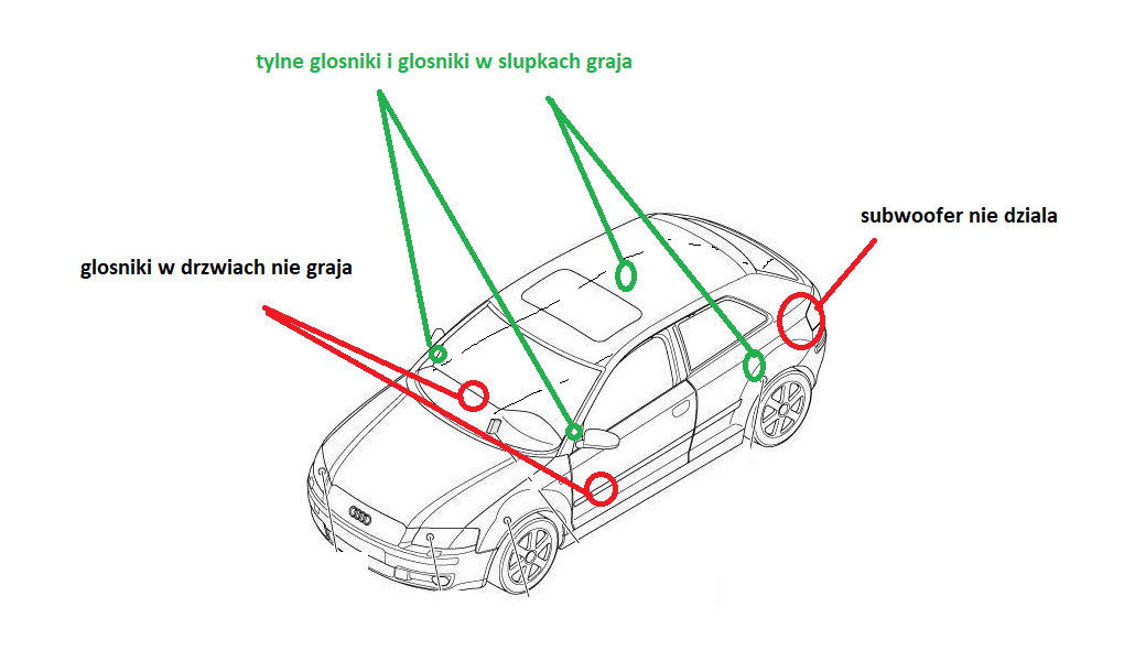

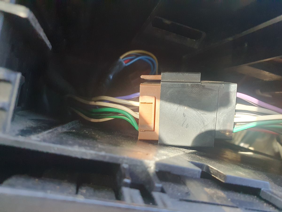

    Ostatnio chciałem podładować akumulator i go wyjąłem. Po ponownym włożeniu nie działa mi subwoofer i przednie głośniki. Żaden bezpiecznik nie jest spalony. Uznałem, że pewnie spalił się wzmacniacz w subwooferze i zamówiłem taki sam. Właśnie go założyłem i wciąż nie działa. Nie mam fabrycznego radia, tylko Kenwood KMM-103. Przed wyjęciem akumulatora wszystko działało. Ilustracja systemu nagłośnienia w Audi A3 z oznaczeniem niesprawnych głośników.

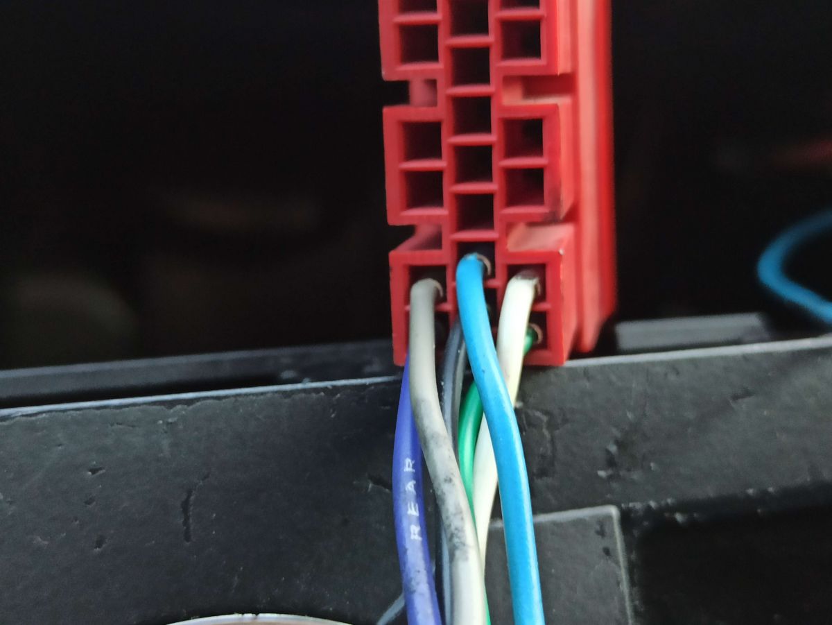

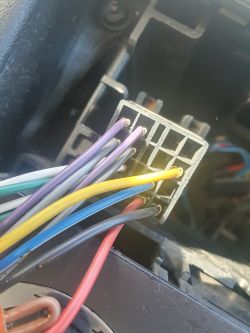

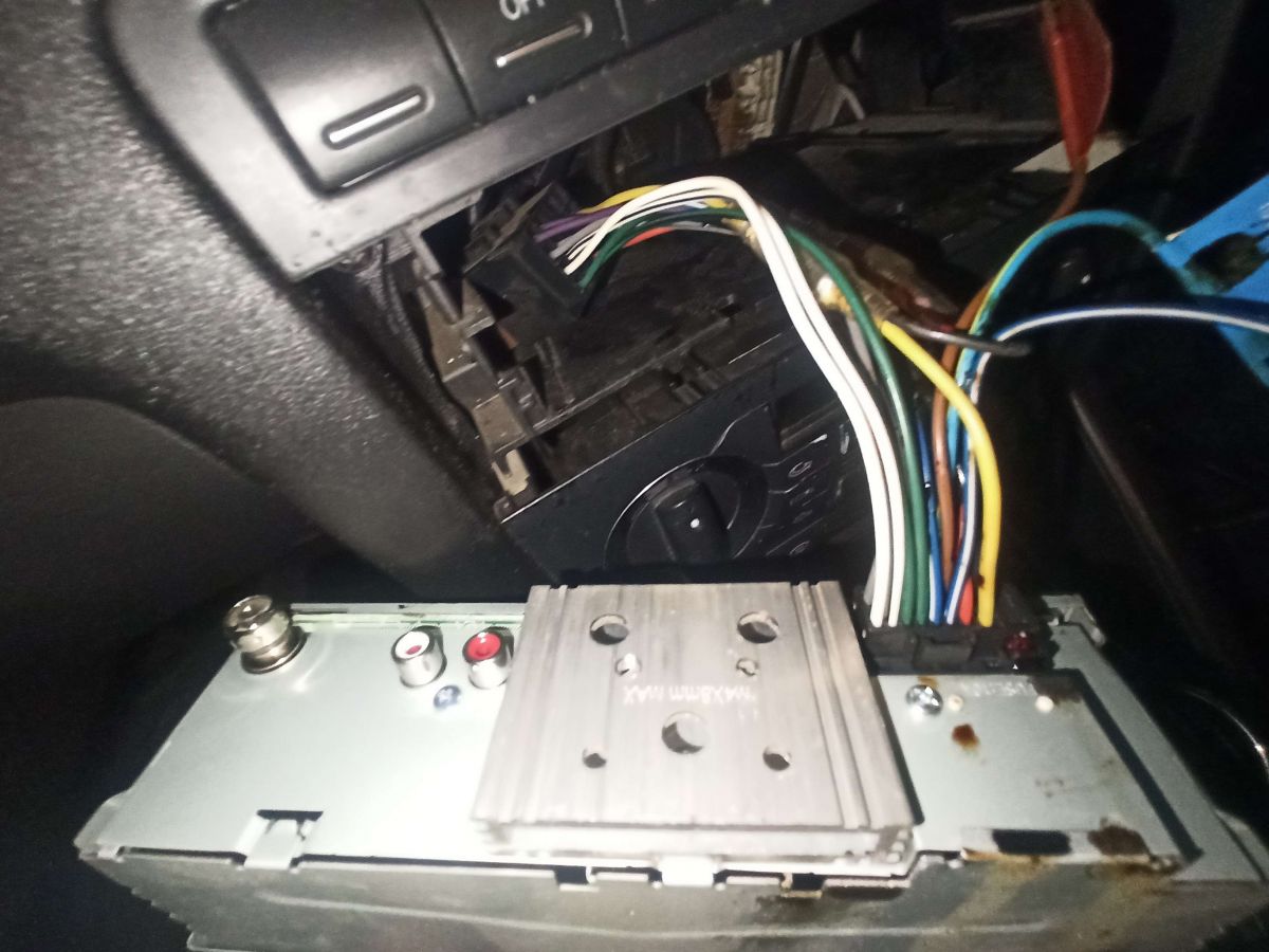

    Tutaj zdjęcie jak to wygląda z tyłu.
    Widok tyłu radia samochodowego z wiązką przewodów. Radio samochodowe z widocznymi kablami z tyłu i portami. Widok tylnego panelu samochodowego radia z przewodami. Widok tylnej części radia samochodowego z widocznymi kolorowymi przewodami.

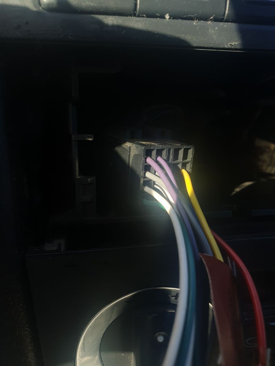

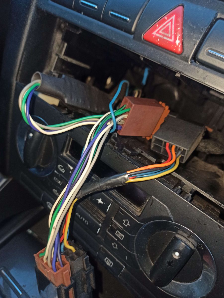

    Mam audi a3 8p 2003r (nagłosnienie Blaupunkt/podstawowe)
    Odkąd je kupiłem nie grają mi przednie głośniki. (zaznaczyłem na zdjęciu)
    Nie mam fabrycznego radia, tylko Kenwood kmm-103 i ktoś właśnie prawdopodobnie je tak podłączył, że te głośniki nie grają.
    Jak zrobić, żeby grały przednie głośniki? Które kable jak mam podłączyć? Mam kupić jakąś zwrotnice czy jak?
    Dodam że gdy subwoofer w radiu jest wyłączony to tylne głośniki i wysoko tonowe też grają. Bo w tym audi chyba było tak ze dwa głośniki były podłączone do wzmacniacza w subwooferze a dwa do radia, ale nie wiem jak to działa za bardzo.

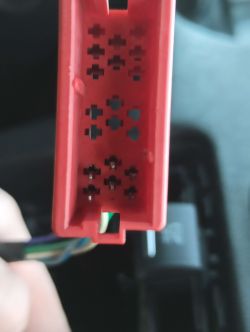

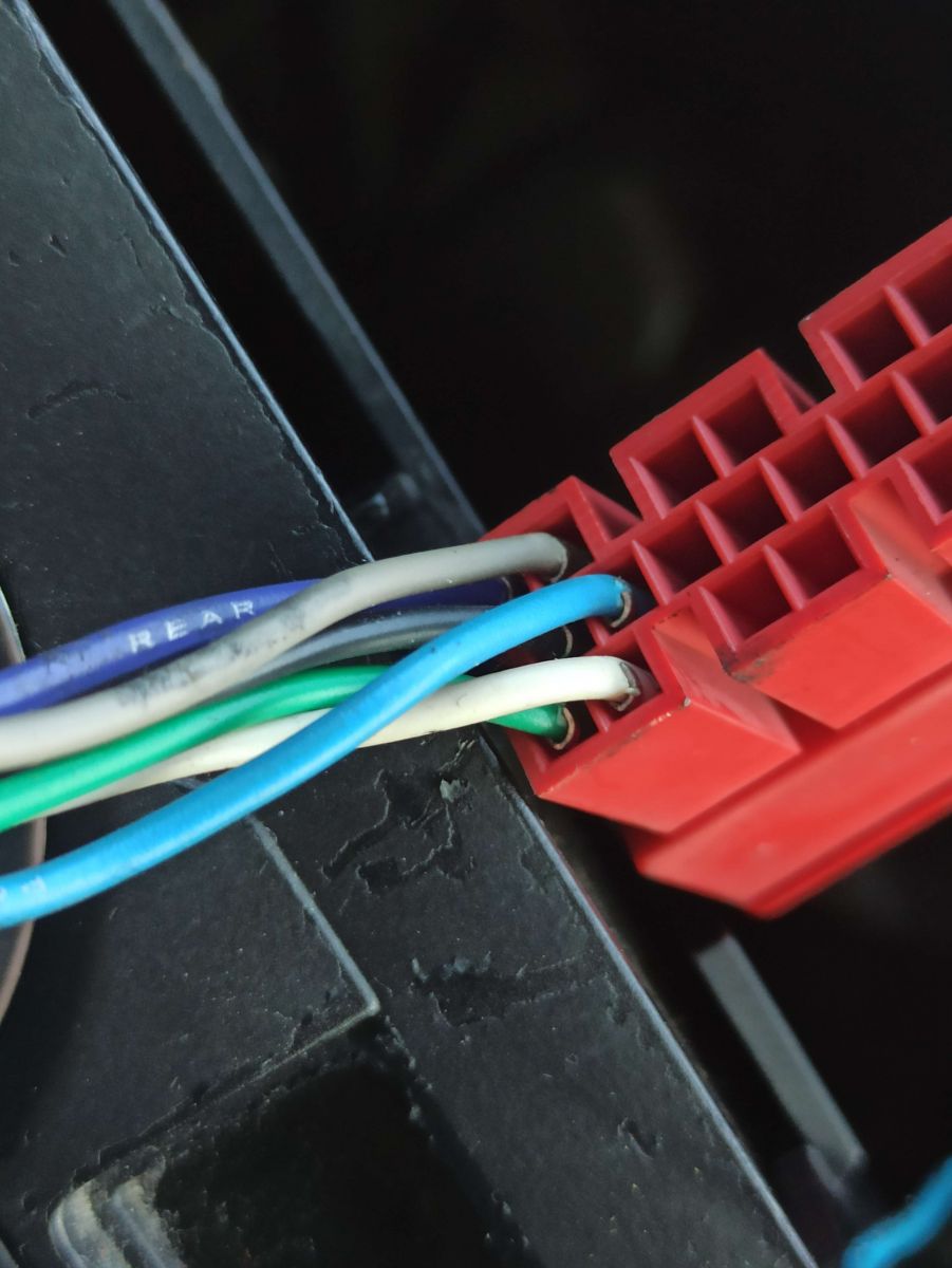

    Schemat podłączenia głośników w Audi A3 8P z 2003 roku. Zbliżenie na złącze przewodów samochodowego systemu audio. Zdjęcie okablowania z tyłu radia samochodowego Kenwood kmm-103 w Audi A3 8P. Zbliżenie na złącze kabli samochodowego systemu audio z widocznymi kolorowymi przewodami. Zdjęcie wiązki kabli podłączonych do radia samochodowego Kenwood, w Audi A3 8P. Widoczny tył radia samochodowego z podłączonymi kolorowymi kablami. Zdjęcie złącza elektrycznego z przewodami w samochodzie Audi A3.
    Wnętrze samochodu z widocznymi kablami i radiem Kenwood.

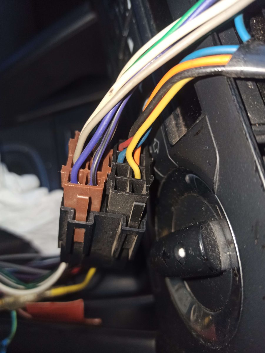

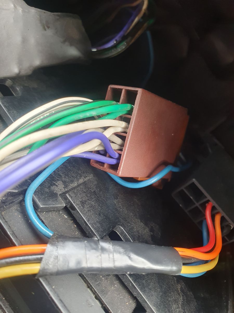

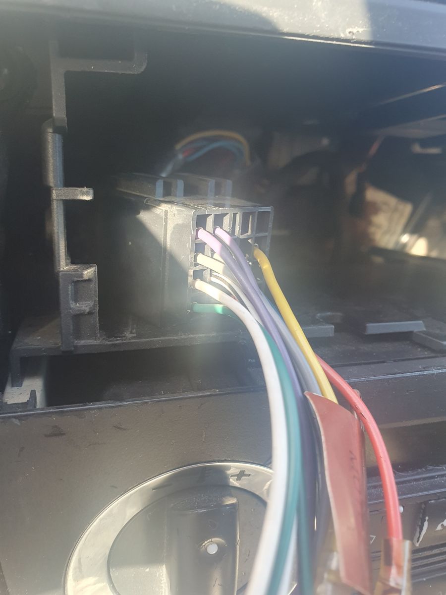

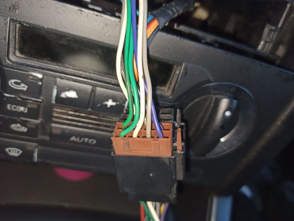

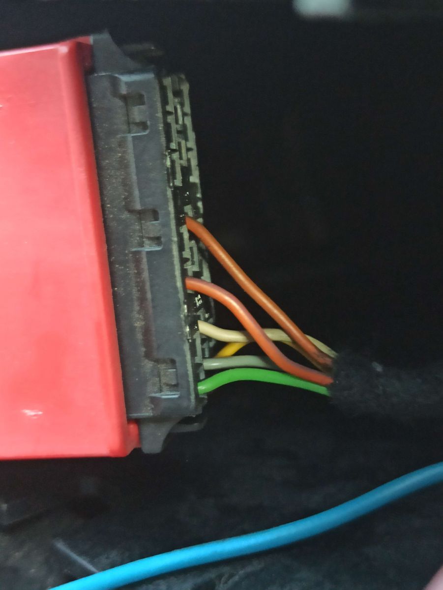

    Połączenia na tyle ile widać to masz prawidłowe. Przednie głośniki są napędzane z radia, tył i subwoofer działają osobno.
    Kolory kabli przy kostce głośnikowej od strony samochodu nie wyglądają na fabryczne, tym samym kostka pewnie była przez kogoś dokładana a kable kombinowane. Warto sprawdzić dalszą część kabli i zorientować się jak to jest podłączone.
    Może zacznij od najprostszego i sprawdź w drzwiach, czy przypadkiem komuś te głośniki się nie przydały i nie zostawił pustych miejsc, lub czy te głośniki nie są już w stanie rozkładu.

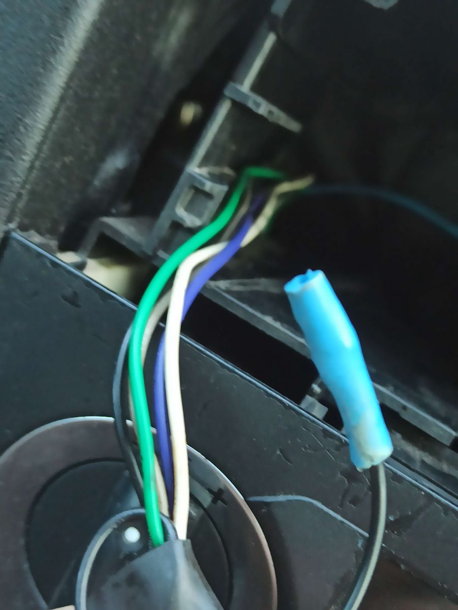

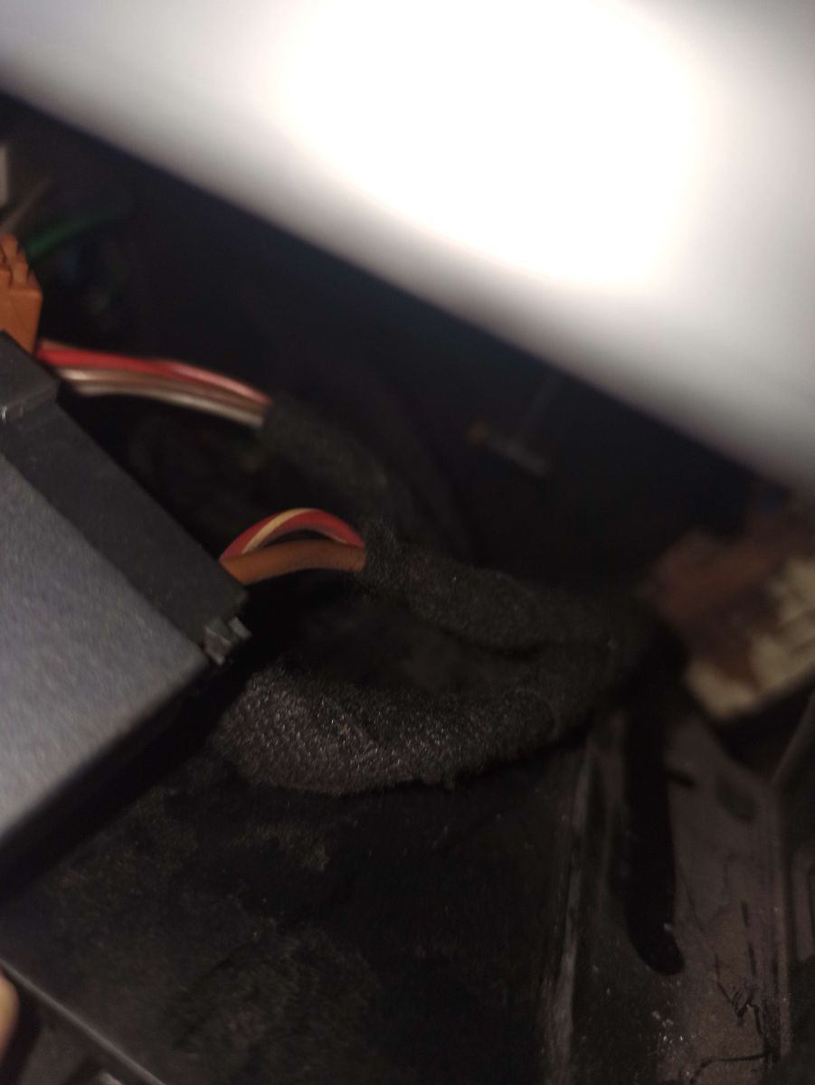

  • #9 20961473

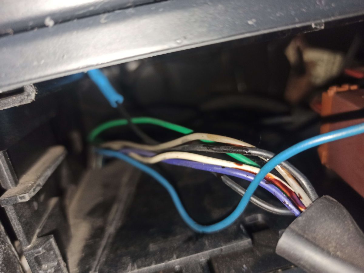

    michaltyko37
    Posty: 29
    Świeciłem lampką przez tą siatkę od głośników i są tam. Nie widać za bardzo w jakim są stanie ale wyglądają okej.

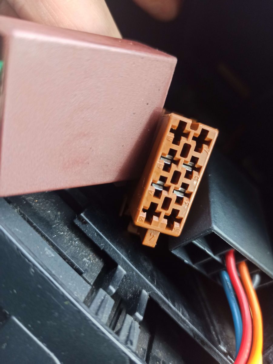

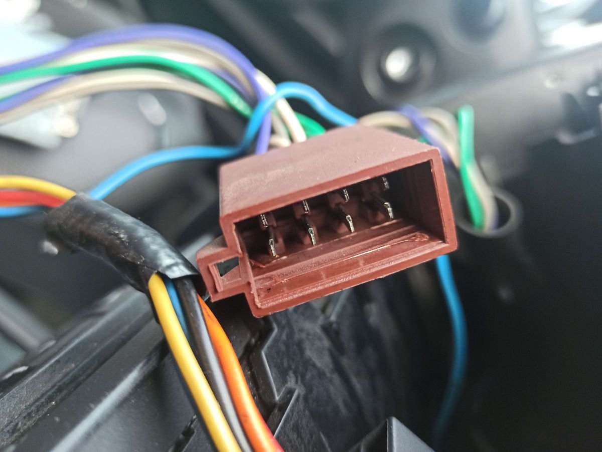

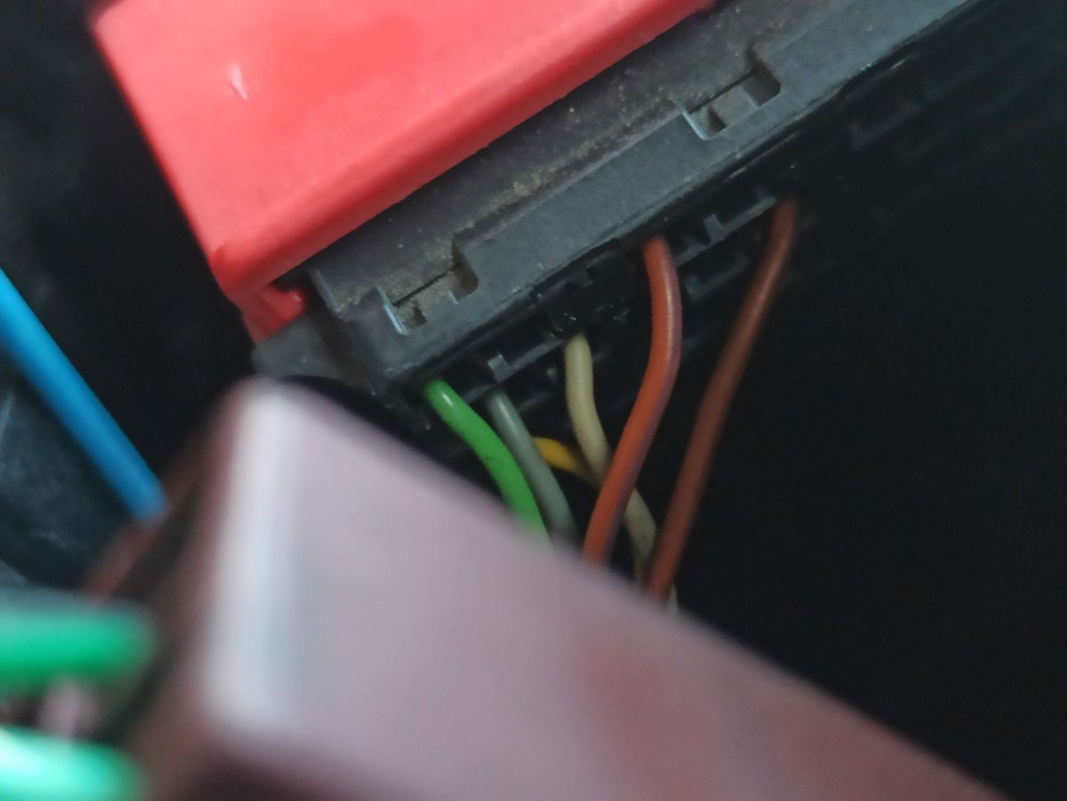

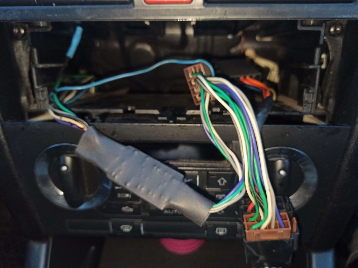

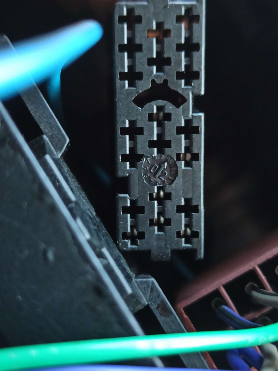

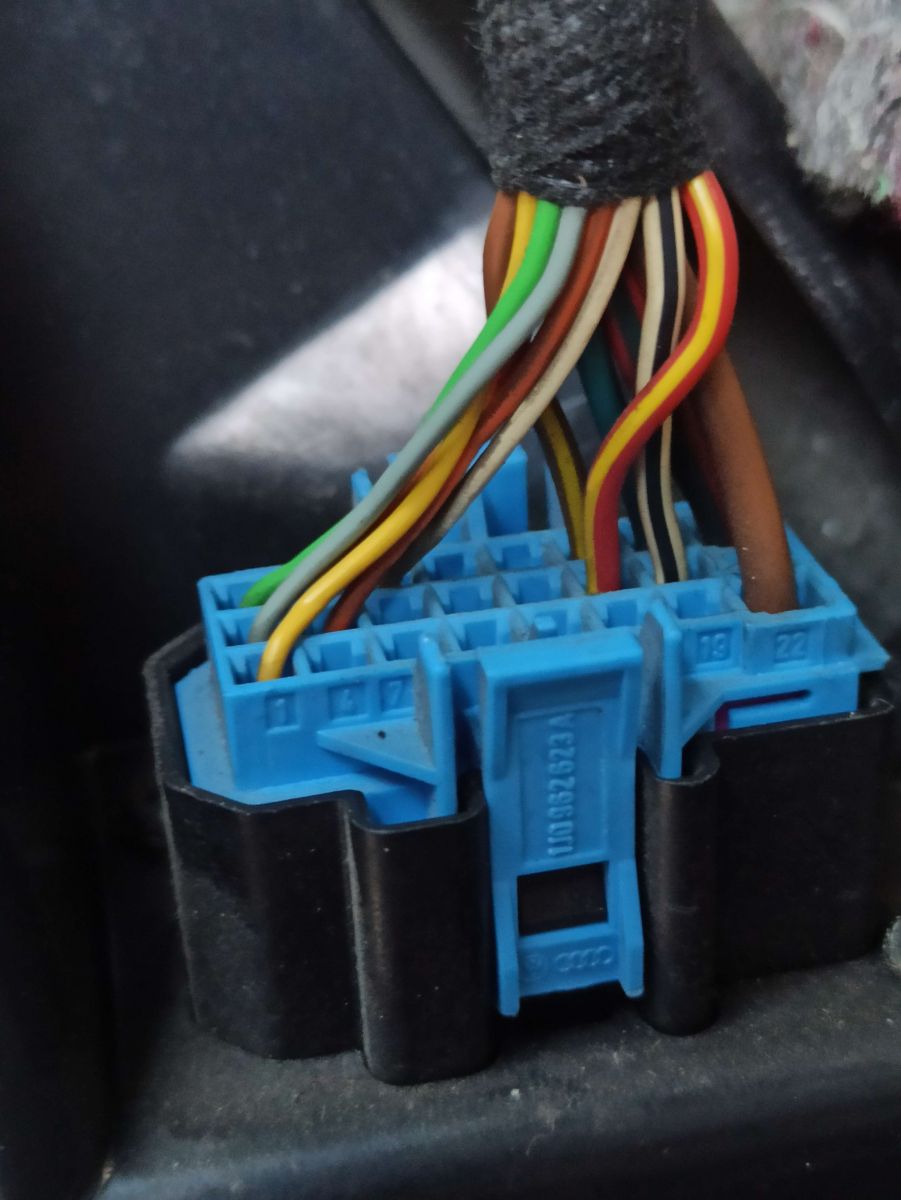

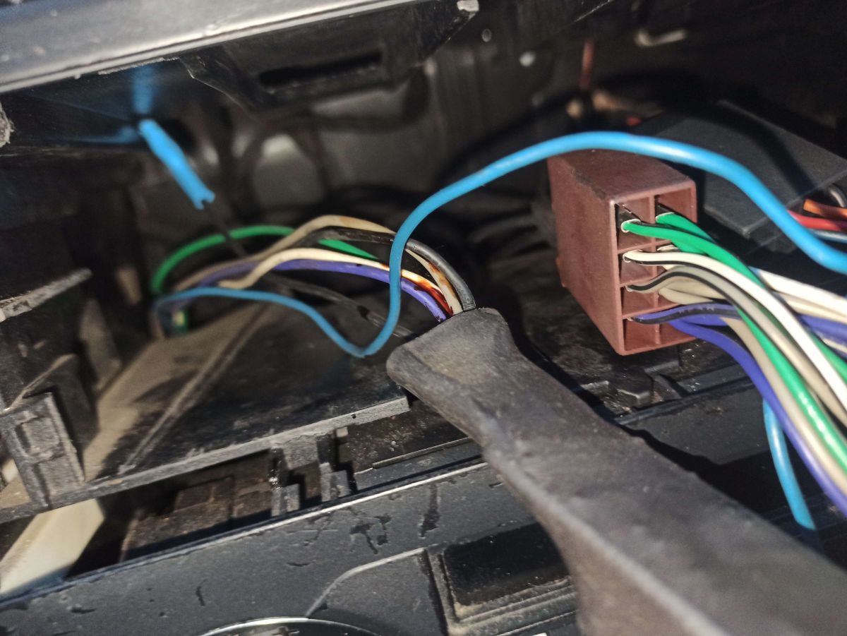

    Zrobiłem zdjęcia jak to tam dalej jest podłączone oraz wtyczki od subwoofera. Wtyczka z wieloma kolorowymi kablami, podłączona w samochodzie. Zbliżenie na wiązkę przewodów w samochodzie podłączoną do panelu sterującego. Kolorowe przewody podłączone do wtyczek w samochodzie. Kolorowe przewody podłączone do wtyczki w samochodowej instalacji audio. Większość kolorowych przewodów i wtyczek we wnętrzu samochodu, widok montażowy. Okablowanie i wtyczki w desce rozdzielczej samochodu Zbliżenie na przewody i złącza wewnątrz obudowy sprzętu audio. Zbliżenie na okablowanie i podłączenia wewnątrz urządzenia audio. Widok przewodów i wtyczki wewnątrz urządzenia elektronicznego. Zbliżenie na kable wewnątrz urządzenia audio. Wnętrze pojazdu z przewodami i złączem przy panelu głośników.
  • #10 20961784
    James596
    Poziom 29  
    Posty: 1846
    Pomógł: 140
    Ocena: 534

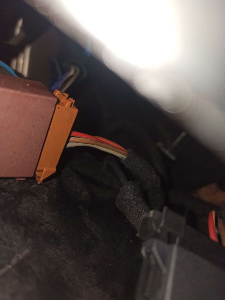

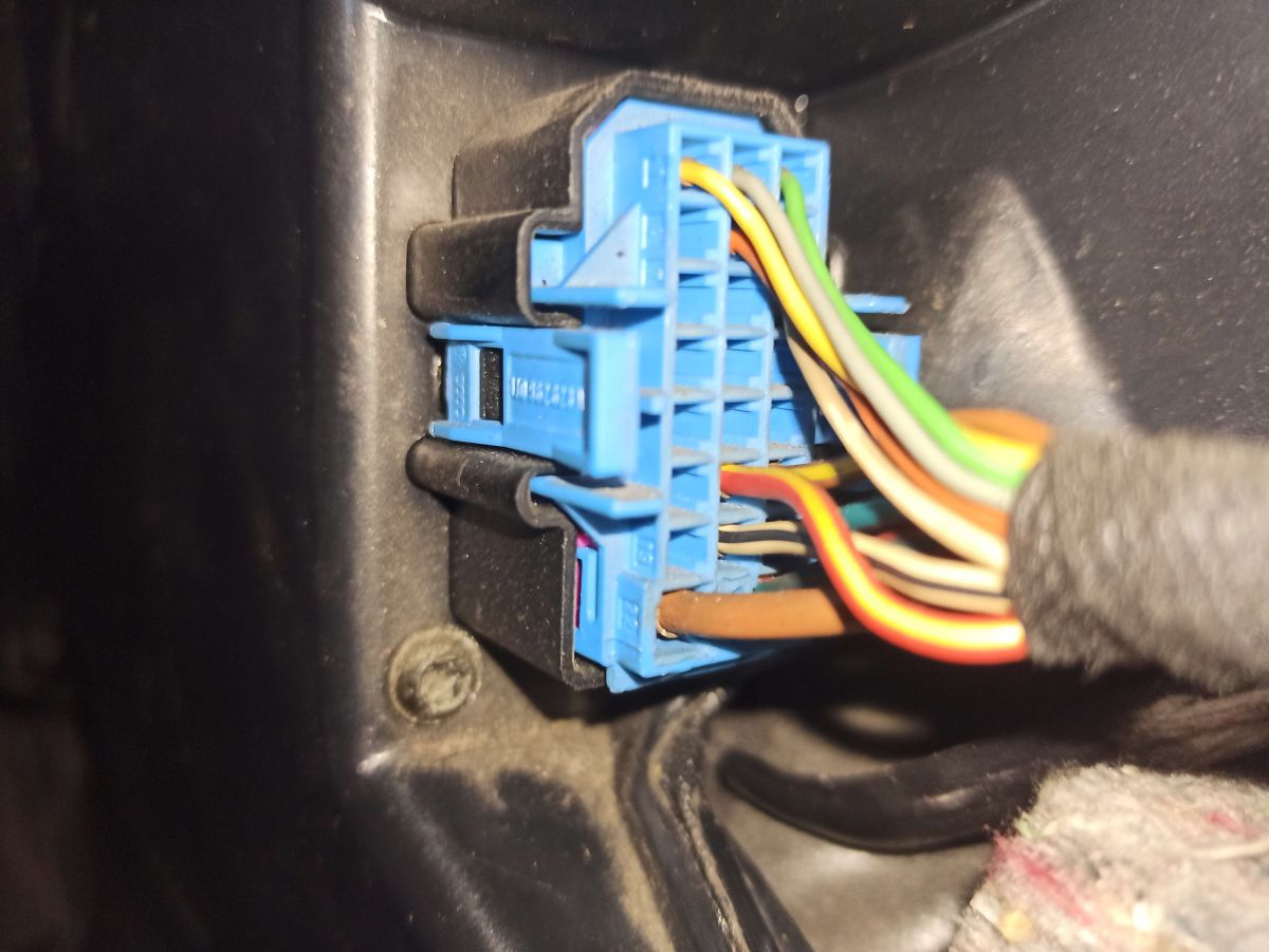

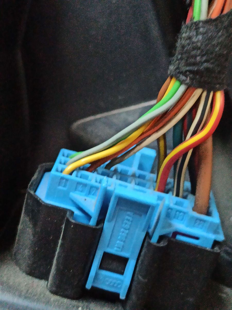

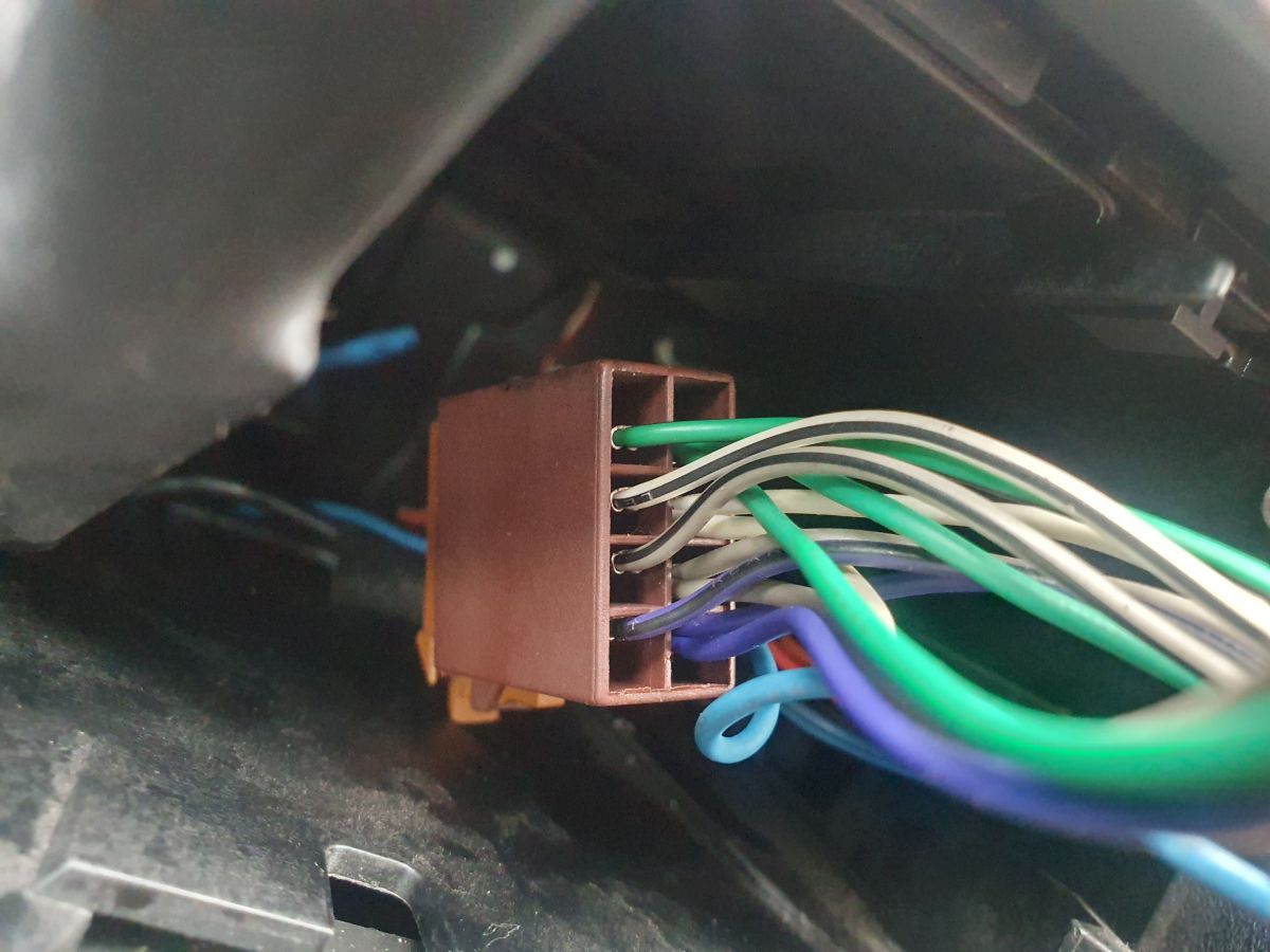

    Stawiam jednak na trefne głośniki w drzwiach. Kablologia wydaje się być poprawna. Jeśli masz miernik, wypnij ostatnią brązową kostkę do której wchodzą cztery przewody i zmierz rezystancję między pinami górnym i dolnym. Powinno pokazać około 4 omów.

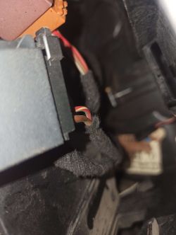

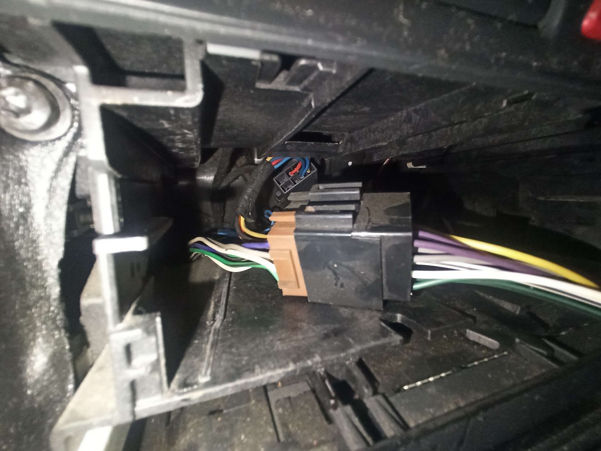

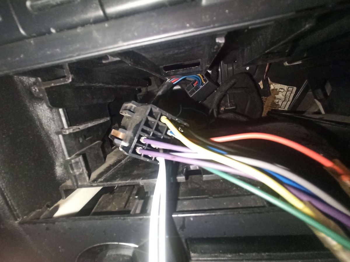

    Gdy radio działało, po prostu wypiąłem tą kostkę brązową i przestały grać głośniki wysokotonowe. Subwoofer ciągle grał oraz tylne. Schemat samochodu z ikonami głośników i zdjęciami brązowej kostki połączeniowej. Brązowa kostka z widocznymi złączami w samochodowym systemie audio. Brązowa kostka z kilkoma kolorowymi przewodami. Brązowa kostka z przewodami w samochodzie, prawdopodobnie do subwoofera. Brązowa kostka z kolorowymi kablami w samochodzie.
    >>20961784

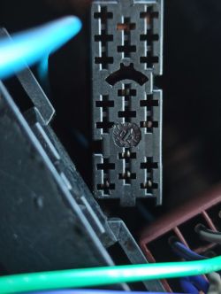

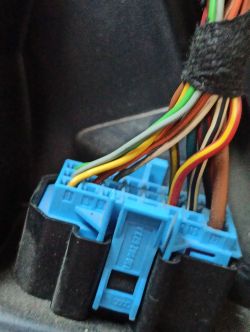

    Zrobiłem zdjęcie jeszcze jednej kostki tej co z niej idą kable chyba do subwoofera. Zdjęcie brązowej kostki z przewodami w samochodzie, prawdopodobnie do subwoofera. Zbliżenie na wiązkę kabli w samochodzie z niebieską izolacją na jednym z kabli. Zbliżenie na czerwoną kostkę z podłączonymi kablami. Czerwona kostka z kablami, prawdopodobnie do subwoofera. Zbliżenie na złącze kablowe z kolorowymi przewodami w samochodzie. Zbliżenie na wiązkę przewodów w samochodowej kostce elektrycznej. Zbliżenie na kostkę połączeniową z kablami, prawdopodobnie do subwoofera w samochodzie. Czerwona wtyczka elektryczna z widocznymi pinami wewnątrz. Zbliżenie na niebieską kostkę elektryczną z kolorowymi kablami w środku. Zbliżenie na niebieską kostkę z kablami w samochodzie.

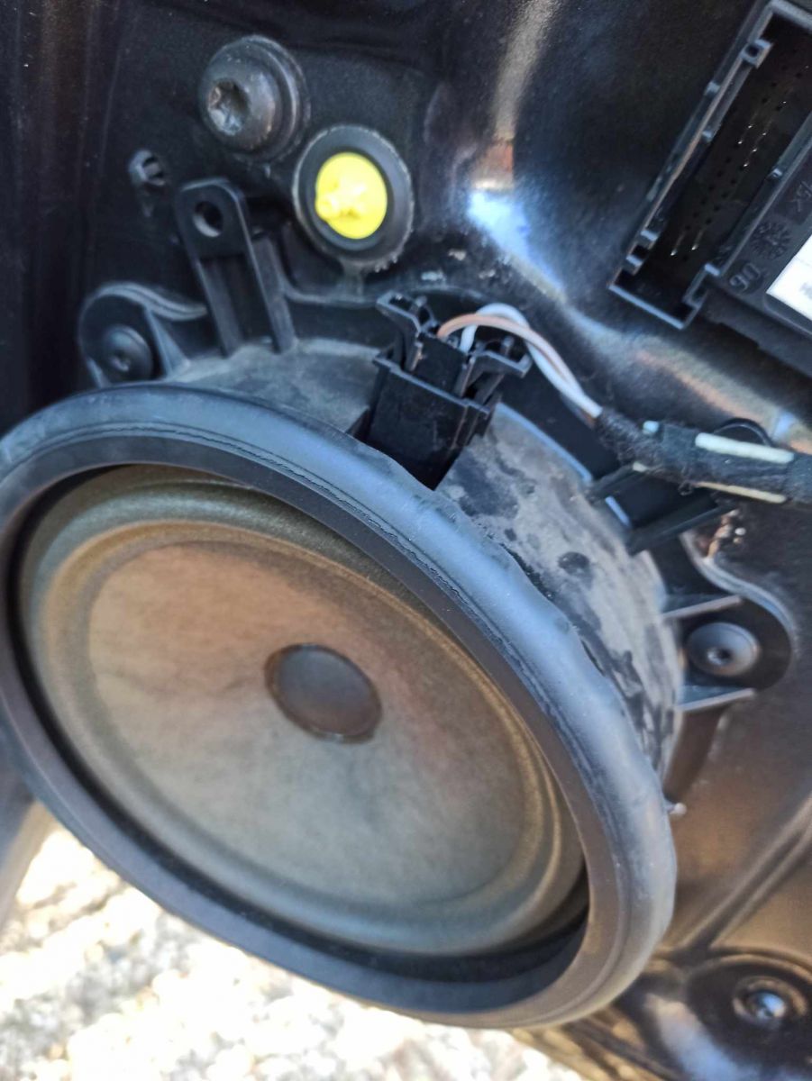

  • #12 20964019
    michaltyko37
    Posty: 29
    >>20961005

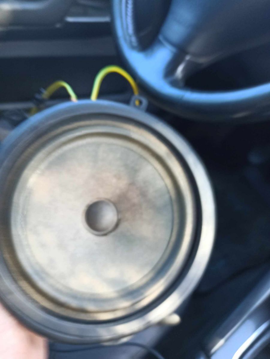

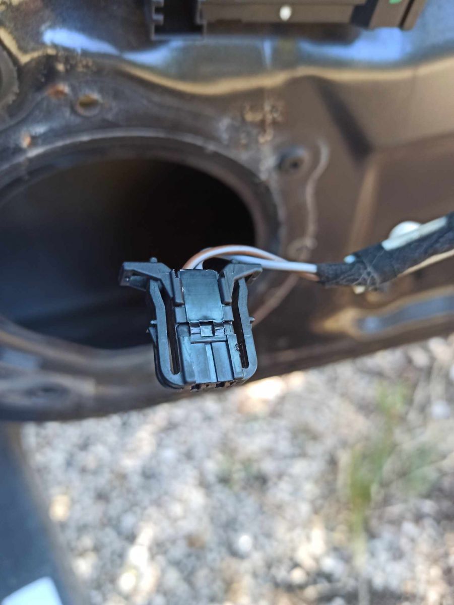

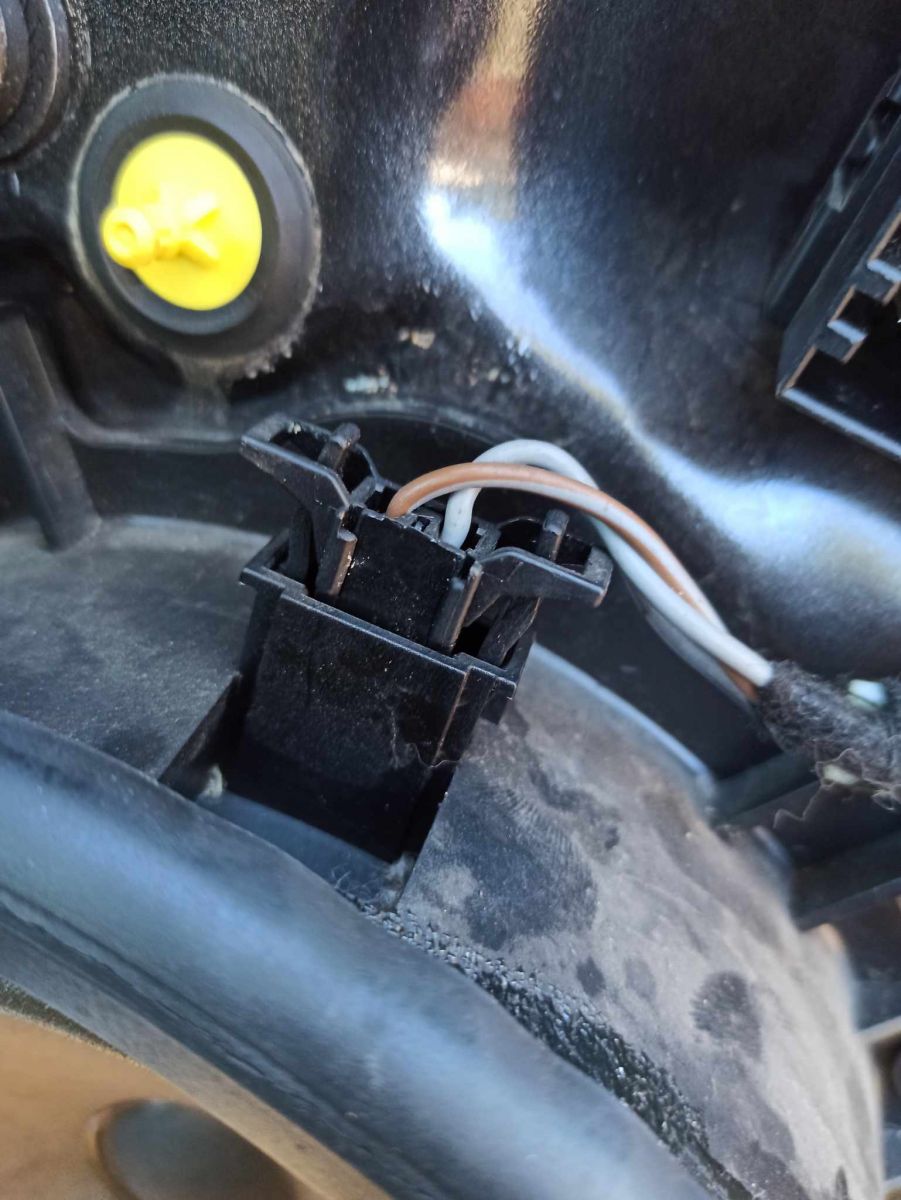

    Ściągnąłem boczek drzwi i podłaczyłem ten głosnik bezposrednio do radia i działał. Co teraz?
    Jak to jest że prąd dochodzi do glosnikow wysokotonowych a nie dochodzi do tych w drzwach. Zbliżenie na złącze elektryczne wewnątrz drzwi samochodu. Głośnik samochodowy trzymany w ręku na tle wnętrza pojazdu. Głośnik zamontowany w drzwiach samochodu z widocznymi przewodami. Zbliżenie na złącze elektryczne w drzwiach samochodu z widocznymi przewodami.

  • #13 20964084
    James596
    Poziom 29  
    Posty: 1846
    Pomógł: 140
    Ocena: 534
    Proponowałbym sugerować się kolorami przewodów przy głośniku w drzwiach i prześledzenie wszystkich przewodów idących za radiem, czy gdzieś nie pojawiają się przewody właśnie w tym kolorze.
  • #14 20964088
    michaltyko37
    Posty: 29

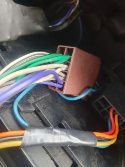

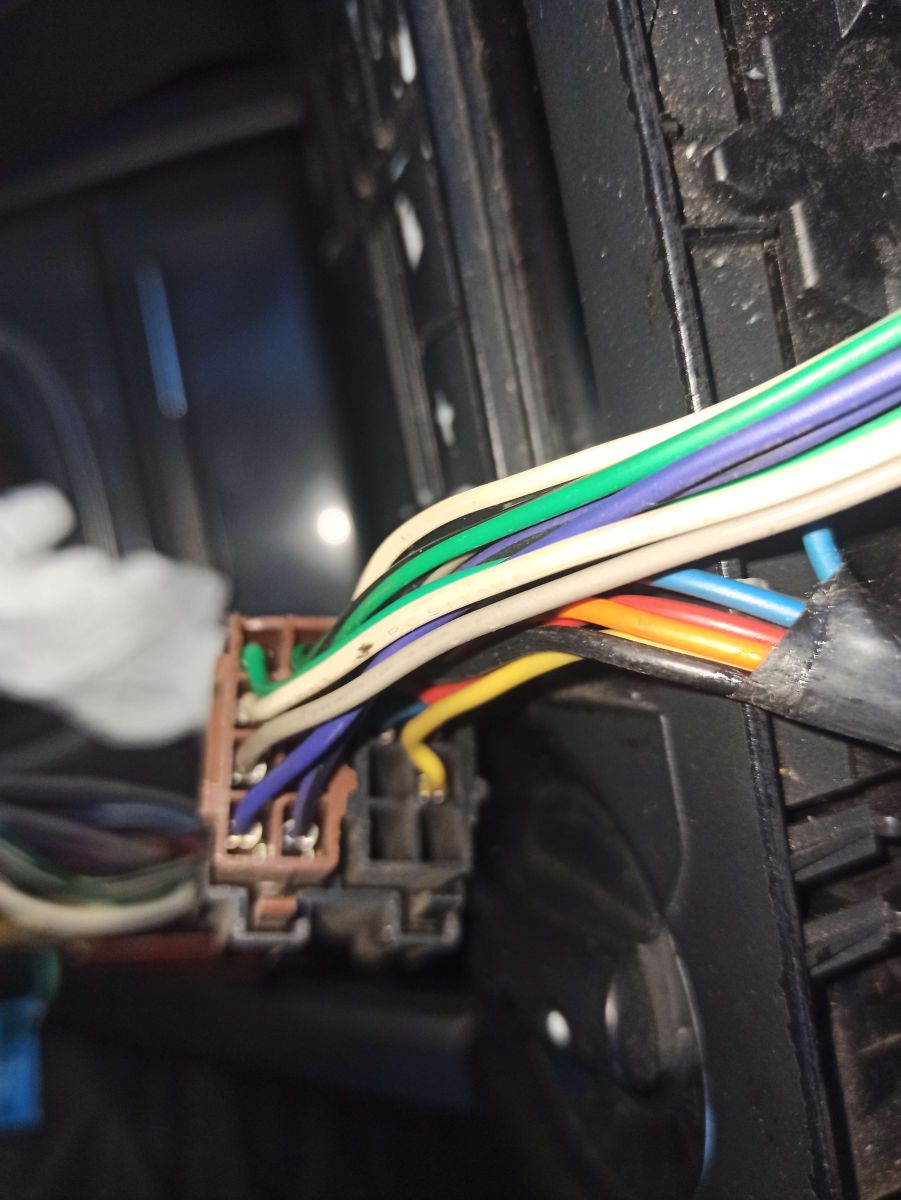

    Przewody w tym kolorze wychodzą właśnie z tej brązowej kostki Brązowa kostka z wychodzącymi kolorowymi przewodami.
  • #15 20964105
    James596
    Poziom 29  
    Posty: 1846
    Pomógł: 140
    Ocena: 534
    W takim wypadku proponuję użyć miernika, i sprawdzić ciągłość (pomiar omów) między przewodem znajdującym się w kostce, a przewodami przy głośniku - czy przypadkiem nie są one gdzieś przerwane.
  • #16 20964282
    michaltyko37
    Posty: 29
    sciagnalem schowek i i tak nie ma dostpu do tych kabli ale wpialem bezposrednio kable do kostki iso i prosto do tych glosnikow w drzwiach i dzialaja wtedy
    wiec chyba pociagne po prostu kable jakos tak na okolo
    >>20964105
    robilem pomiar i do glosnika jakby w ogole nie dochodzi prad
  • #17 20964304
    James596
    Poziom 29  
    Posty: 1846
    Pomógł: 140
    Ocena: 534
    W takim razie masz gdzieś przerwę na okablowaniu. Pomysł z puszczeniem nowego przewodu jest dobrym rozwiązaniem.
