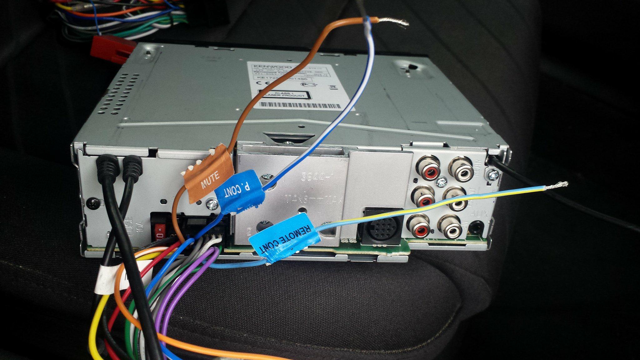

    Witam wszystkich , otóż mam taki problem po zmianie orginalnego radia w audi a3 rok 2001r po lifcie nie działają mi tył głośników i Subwoofer
    gdy muzyka leci z telefonu a gdy przełończe na radio np ZET wszystko działa jak należy w czym może być problem ???
    Dodam ze jest wsadzony moduł.

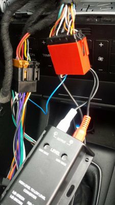

    Najprawdopodobniej w chwili słuchania muzyki z telefonu zanika zasilanie p.ant. wzbudzające fabryczny wzmacniacz, który napędza tył i tubę. Jakie radio podłączyłeś ? Niektóre radia mają w opcji załączenie wyjścia p.ant. w chwili słuchania tylko radia (wyjście to zasila wzmacniacz antenowy bądź wzbudza silnik w antenie automatycznej). Przy zmianie źródła na cd lub aux zasilania tego już nie ma bo nie jest potrzebne. Tym tropem należało by iść.

    zmieniłem na Kenwood dodam że niebieski kabelek wychodzący z radia remote jak i ant. con. nie są nigdzie podłączone .

    Pin 6 w części żółtej (gniazdo Twojego adaptora) odpowiada za odpalenie fabrycznego wzmacniacza. Sprawdź co tam się dzieje, czy jest tak jak myśle. Tam musi być zasilanie w czasie włączonego radia, nie tylko podczas słuchania samego tunera.

    Audi a3 8L - brak dźwięku tylni głośnik i SubwooferAudi a3 8L - brak dźwięku tylni głośnik i SubwooferAudi a3 8L - brak dźwięku tylni głośnik i SubwooferAudi a3 8L - brak dźwięku tylni głośnik i Subwoofer
    Tak to wygląda, po odłączeniu tej kostki zanika soobofer i tyle głośniki oczywiście podczas słuchanej stacji radiowej

    Niebieski przewód, to miejsce w którym ma być zasilanie po włączeniu radia. Wszystkie istotne wskazówki już masz, teraz kombinuj. Bez odbioru.

    No i co się dzieje na tym niebieskim w kostce? Jest napięcie czy znika ?

    Zamykam temat , problem rozwiązany mianowicie trzeba było zmienić ustawienia w systemie głośnomówiącym.
