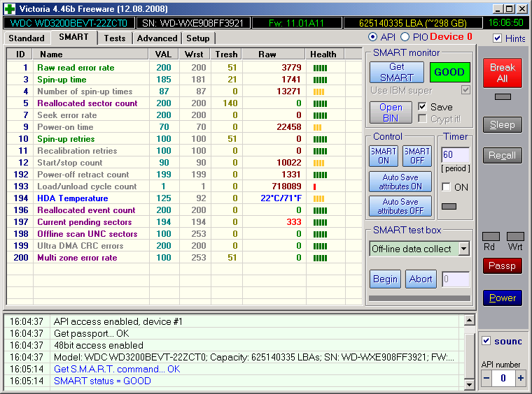

    Dysk talerzowy. Nie mogłem skopiować z niego kilkunastu plików bo błędy CRC. Skopiowałem co się dało - pomijając kilkanaście plików. Na danych których nie da się odczytać nie zależy mi.
    Od razu dałem skanowanie F4, F4 w MHDD i znalazł trochę UNC'ów
    Wyzerowałem cały dysk poleceniem 'erase' i dałem znowu skanowanie F4, F4 - teraz jest tylko 95 sztuk brązowych <500ms:
    Zdjęcie ekranu programu diagnostycznego dysku twardego z wynikami skanowania MHDD.
    Przeczytałem to:
    kaleron napisał:
    Po wyzerowaniu będzie wiadomo. UNC oznacza błąd sumy kontrolnej. Jeśli wynika on z nieprawidłowego namagnesowania sektora, to ponowne jego namagnesowanie (zapisanie na nowo wraz z nową sumą kontrolną) powinno rozwiązać problem. Jeśli problemy z odczytem takiego sektora wynikają z degradacji nośnika, to nie pomoże. Wtedy pozostaje jedynie ukrycie uszkodzonego sektora i podstawienie w jego miejsce sektora rezerwowego (remap)
    więc Remap'u chyba nie trzeba robić w tym przypadku?
    Nie trzeba. Pokaż SMART tego dysku.

    Trzeba/nietrzeba, cudów nie ma, jest fizyka. Tego typu naprawy mają sens w sytuacji pojedynczych błędów. W Twoim przypadku mamy ogólnie powierzchnię w nieciekawym stanie, więc sugerowałbym rezygnację z używania tego dysku.
    UNC zostały przemagnesowane w czasie zerowania i teraz już nie masz czego remapować. Kilka zdań wyjaśnienia znalazłeś, już nie pamiętam, w jakim kontekście je pisałem, ale nie każdy dysk można uratować tak, by bezpiecznie na nim trzymać dane. Przyjrzyj się też zasilaczowi, sprawdź stabilność napięć pod obciążeniem.
    Robić Remap w MHDD czy tak zostawić?
    Tak, dysk działał w obudowie USB podłączony do Smart TV Android Box zasilanego zasilaczem 5V 2A i chyba były problemy z zasilaniem go ale został już wymieniony na nowy SSD.
    Będę go używał na archiwum jakichś mało ważnych danych, które jak coś można dociągnąć znowu z netu np. instalki programów czy obrazy ISO systemów itp.
    Mam jeszcze pomysł - odpalę znowu skanowanie F4, F4 w MHDD, spiszę wszystkie miejsca występowania tych brązowych 500 i jeśli okaże się iż są w jednym miejscu np. pod koniec dysku to ominę tę część dysku nie tworząc tam partycji i myślę iż taki dysk podziała jeszcze długo jako archiwum.
