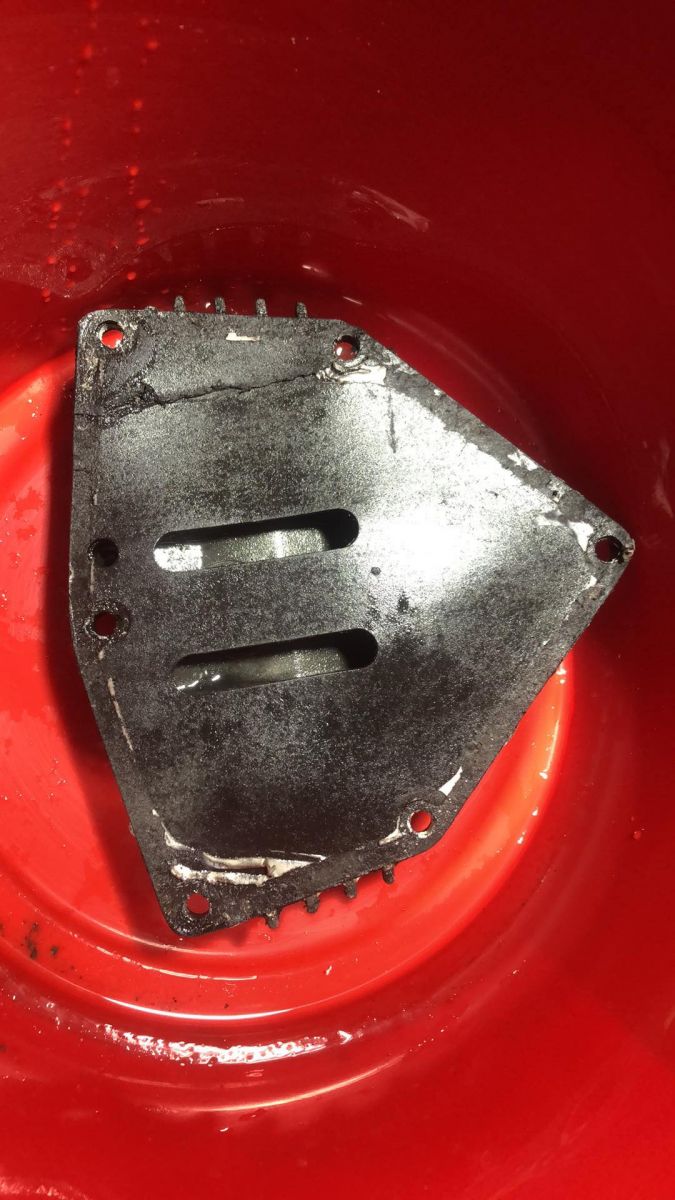

    Rozerwałem uszczelkę/membranę skrzyni korbowej kompresora olejowego. Niestety kompresor jest dość stary i już takich uszczelek nie ma w obiegu. Jest to Bass Polska około 20 letni.
    Uszczelka, membrana nie jest gumowa, tylko taka jakby była z tego specjalnego papieru do uszczelek co można samemu wyciąć.

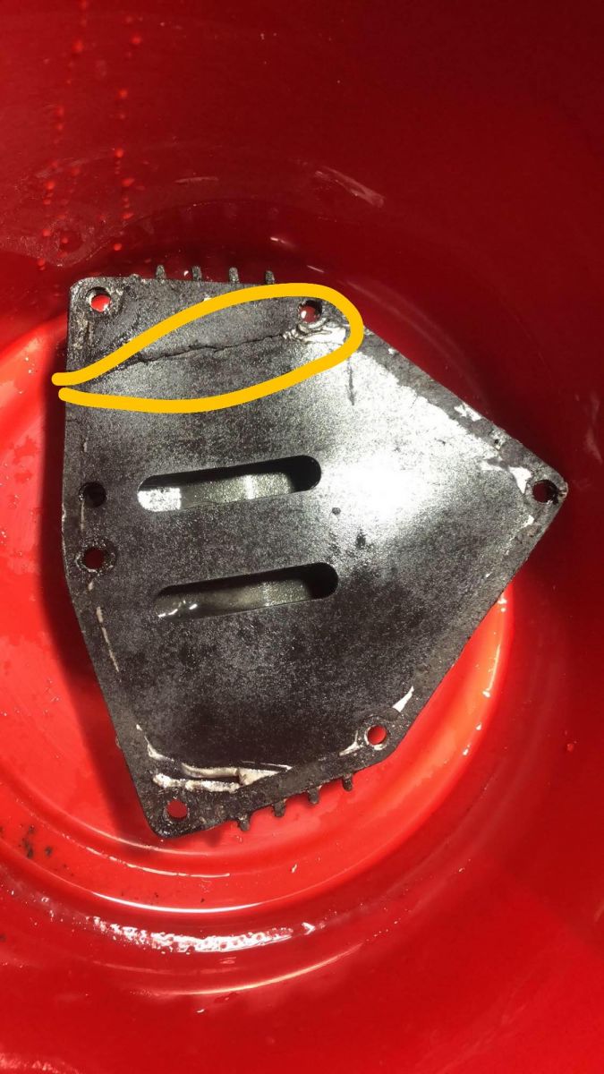

    Jakie zadanie poza uszczelnieniem pełni ta membrana w kompresorach? Pękła mi w widocznym na zdjęciach miejscu.
    Wyrównuje ciśnienie w skrzyni korbowej lub wycisza kompresor ? Wyciąć nową uszczelkę z arkusza czy zostawić tą pękniętą? Uszkodzona uszczelka ze skrzyni korbowej kompresora Bass Polska. Przebita uszczelka skrzyni korbowej kompresora olejowego w czerwonym pojemniku.

    Ten papier to preszpan . Wytnij nową

    a wiesz może jakie zadanie pełni ta uszczelka poza uszczelnieniem pokrywy ?

    Nie mam pojęcia ale gdyby miała uszczelniać tylko pokrywę to chyba byłaby tylko po obwodzie

    też tak mi się wydaję że jakąś funkcję jeszcze pełni, może jakiejś "mini" odmy
    >>20961837 dowiedziałem się dlaczego jest taka ta uszczelka a nie tylko po obwodzie. Ma ona zapobiegać rozbryzgowi oleju na korek wlewu/odpowietrznik żeby nie wydmuchiwało oleju ;)
