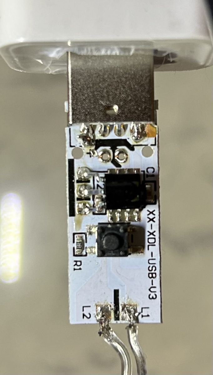

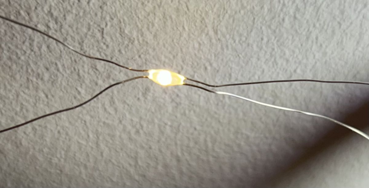

    Niedawno kupiłem 20m światełek LED typu fairy lights (nie wiem, jak to inaczej nazwać po polsku). Niestety okazało się, że te światełka po włączeniu do prądu migają. Po naciśnięciu guzika lub pilota można wybrać tryb świecenia stałego. Lampki chciałbym włączać i wyłączać smart gniazdkiem, jednak chciałbym, żeby świeciły światłem stałym.

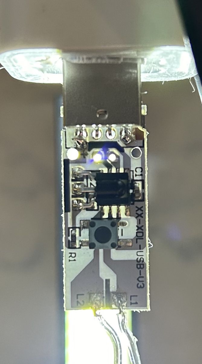

    Lampki są zasilane z zasilacza USB 5V. Powiem szczerze, że nie wiem nic o zasilaniu tego typu światełek LED. Wszystkie paski LED, jakie miałem wcześniej, miały zasilanie 12/24V DC. W przypadku tych lampek na wejściu mam 5V DC, jednak na wyjściu 0.4V AC. Zdziwiło mnie to, ale tak jak pisałem, mój poziom wiedzy tutaj to 0.
    Czy ktoś mógłby mi podpowiedzieć, jaki zamiennik mogłbym użyć jako zasilacz albo co zrobić z obecnym zasilaczem, żeby lampki świeciły światłem stałym? W mojej naiwności myślałem, że wystarczy przelutować przewody z wyjścia, przy którym były, do wejścia 5V, ale nie działa to poprawnie.
    Jeśli ktoś ma trochę cierpliwości, żeby nakierować mnie na właściwą drogę, będę bardzo wdzięczny.
    Na zdjęciach po kolei: rodzaj lampek, które posiadam, płytka sterująca lampkami bez podświetlenia i z podświetleniem. Zdjęcie światełek LED typu fairy lights, zwiniętych w kłębek, emitujących jasne, ciepłe światło. Światełko LED typu fairy lights włączone na tle ściany Zbliżenie na sterownik LED do światełek z USB Zbliżenie na płytkę sterującą światełkami LED z widocznym przyciskiem i elementami elektronicznymi.

    Potrzebny jest nowy sterownik lub jeżeli nie przeszkadza lekkie migotanie - zasilacz AC z dobranym rezystorem.

    1 Zasilając diody trzeba pamiętać, że diodom należy ograniczać prąd przewodzenia. W paskach zasilanych napięciem 12/24V robią to oporniki dobrane do pojedynczych diod lub do kilku diod połączonych szeregowo. Dopiero taki łańcuch doda/y + opornik można traktować jak żarówkę, którą wystarczy podłączyć do odpowiedniego napięcia a ona sama sobie ograniczy prąd.
    2. wymieniając oryginalny zasilacz na inny należy wiedzieć jakie parametry musi mieć zasilacz zastępczy. Zasilacz USB nie nadaje się do zasilania odbiorników, którym trzeba dodatkowo ograniczać prąd. Podłączenie się diodami wprost do 5V, to duże ryzyko uszkodzenia diod.
    Na zakresie DC co pokazuje miernik?
    Jeśli na L1 i L2 jest podawana napięcie przemienne, prostokątne, to miernik uniwersalny nie poradzi sobie z pomiarem.

    Dziękuję za odpowiedź. Miernik pokazuje 0V, więc domyślam się, że tak jak piszesz, nie jest w stanie dokonać pomiaru?
  • #6 20963315
    LEDówki
    Posty: 9531
    Pomógł: 1313
    Ocena: 2571
    Na przemiennym jest skalibrowany dla prądu sinusoidalnego, więc na prostokątnym i to o wypełnieniu innym niż 50% będzie pokazywał głupoty. Jak chcesz brnąć w elektronikę, to do tego jednego razu możesz kupić oscyloskop kieszonkowy i on pokaże jakie tam jest napięcie - kształt, częstotliwość, wypełnienie. Może koledzy będą wiedzieli o tanim mierniku np. RMS, który sobie poradzi z takim pomiarem.
