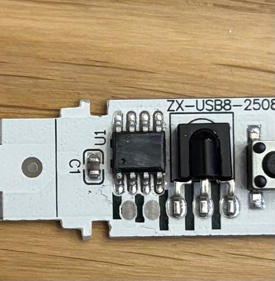

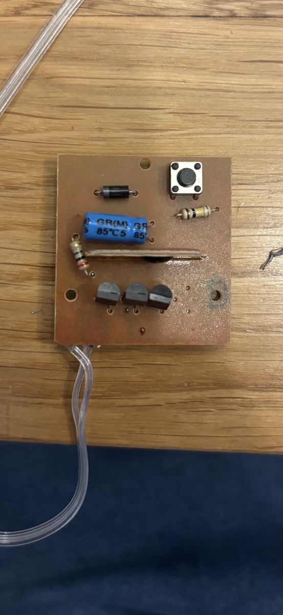

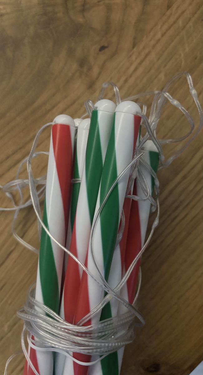

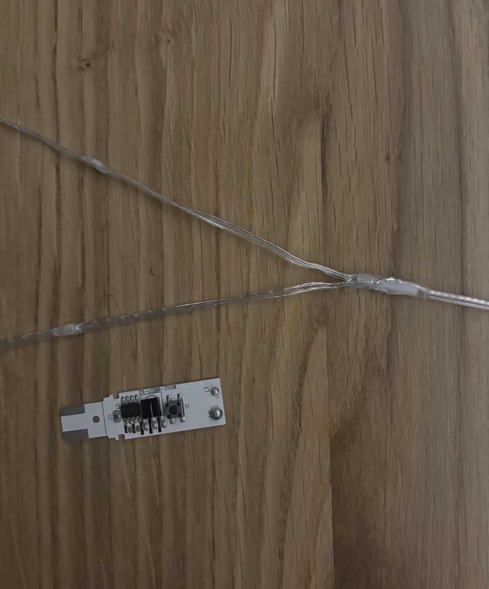

    Hej, czy mogę do tego układu zlutować LED-y, które wcześniej były pod USB?
    Jeżeli tak, to jak je też zmostkować, żeby świeciły światłem ciągłym?Płytka PCB z widocznymi ścieżkami i przylutowanymi przewodami w dolnym roguPłytka PCB z kondensatorem, przyciskiem, trzema tranzystorami i rezystorami.
    Nie. Ten układzik jest (był) pierwotnie zasilany z napięcia sieciowego 230V~. USB to napięcie 5V DC i w dodatku odizolowane od napięcia (niebezpiecznego dla życia) sieci. Ponadto jeśli potrzebujesz stałego świecenia nie ma sensu podłączania do płytki ze zdjęcia - ta płytka z założenia daje przełączane napięcia na girlandy podłączonych do niej LED. Może więc inaczej: Podaj czemu nie chcesz korzystać z zasilania USB.
    Co rozumiesz pod pojęciem "...nie da się mostkować USB"?
    Zakładam, że to same LED z założenia już były wyposażone w dodatkowy układ "migania" lub też (a są i takie) były w takiej (migającej) wersji wyprodukowane.

    27daniel27 napisał:
    Jestem laikiem w temacie
    Skoro (jak sam przyznajesz) jesteś laikiem to z góry skreśl wszelkie kombinacje z zasilaniem sieciowym (z gniazda sieciowego).
    To po pierwsze. Po drugie: Jakie to są LED? Konkretnie chodzi o girlandę. Na razie rozmawiamy nie bardzo wiedząc o czym mowa, poza tym, że wcześniej były zasilane przez USB i migały. To nieco za mało by móc dokładniej radzić.

    Światełka są z Ali. Chciałbym je zmodyfikować tak, żeby podłączyć wtyczką do gniazdka, pomijając USB.Mała płytka PCB z oznaczeniem ZX-USB8-2508 z komponentami elektronicznymi.Mała płytka elektroniczna z przewodami LED na drewnianej powierzchniŚwiąteczne lampki LED owinięte wokół plastikowych lasek w kolorach biało-czerwono-zielonym.

    @27daniel27 -Według mnie dla początkującego hobbysty elektronika kluczowym jest zawsze podanie i zrozumienie jak najwięcej danych. Przydałoby się zdjęcie drugiej strony płytki PCB zasilacza LED z USB albowiem na tej pokazanej stronie nie widzę żądnego opornika a gdy go nie ma również po drugiej stronie PCB to kluczowym może być pokazanie w powiększeniu punktu rozgałęzienia dwóch ramion LED w kształcie odwróconej litery Y bo zawrócenie tam przewodu z jednej gałęzi do drugiej może wskazywać raczej na szeregowe połączenie dwóch ramion taśm LED a wtedy przy diodach LED zakładając 3-Voltowych nie będzie wymagany żaden opornik przy zasilaniu z 5V tak jak narysowałem i opisałem to połączenie na dole n/w grafiki z lewej strony..Więc wystarczy zakupić zasilacz 230VAC/5VDC 2A z wtyczką DC 2,1/5,5mm oraz gniazdo na przewód o tych samych wymiarach - i nawet nie trzeba wtedy lutownicy. Kwestią otwartą pozostaje jednak ustalenie gdzie dać plus a gdzie minus i do tego zawsze polecam zakup testera LED np. takiego Link aby robić to w cywilizowany sposób a nie metodą prób i błędów w czasie których możemy zniszczyć sobie LEDY... Pora zaprząc technikę do diagnostyki...
    Co do efektów jakie przyniesie takie rozwiązanie to autorze hobbysto - wszystko zależy od tego jak przedmówcy pisali wyżej, nie wiemy czy LEDY są normalnie świecące, czy migające z założenia, czy wlutowane jak ja narysowałem czy też co druga przeciwsobnie (wtedy przy stałym proponowanym podłączeniu będzie świecić połowa) ani nie wiemy co realizował scalak na PCB tego zasilania z USB, chociaż przycisk można przypuszczać lub może wskazywać na realizację nim ustawiania kilku zmienianych efektów po jego kolejnych naciśnięciach.... A jeżeli służył tylko do załączania i wyłączania to należy wtedy przypuszczać, że scalak służył tylko do odwracania biegunowości dla LED wlutowanych przeciwsobnie.. A wtedy nie zaszkodzi im odwrotne podłączenie biegunowości pod zasilacz 5V bo po prostu część nie będzie świeciła w ogóle a po odwróceniu biegunów ta część co nie świeciła zaświeci a pozostała nie... Poczytaj o podobnych rozwiązaniach: Link Możesz też zacząć od dwóch paluszków po 1,5V połączonych szeregowo +3V - podepnij te diody LED spod USB a się dowiesz czy świecą ciągle czy migają i ile ich świeci, potem zasilić odwrotnie, a jak za słabo zaświecą lub w ogóle to dodać jeszcze jeden paluszek w sumie na 4,5 V i powtórzyć badanie....itd itp... Jak zawsze napiszę, że robisz to na własne ryzyko gdy nie masz testera LED...
    Autorze tematu - hobbysto, gdy ciekawią Cię te tematy i np. jak zrobić samemu taki przycisk, gdy ten co masz służył do zmiany efektów i utracił swoją funkcjonalność to polecam akurat pokrewny temat, gdzie coś tam wymyśliłem w tym zakresie a przynajmniej są to początki czegoś co może przynieść sukces na tym polu za pomocą zabawy z ARDUINO IDE i scalakiem 8-pinowym ATTINY85: https://www.elektroda.pl/rtvforum/topic3772247.html
    Patrz także ten link dot. zabawy z ARDUINO:
    https://www.youtube.com/watch?v=K96kvaq9sH4
    Natomiast co do sterownika ze zdjęć z pierwszego Twojego postu to tu na ELEKTRODZIE było sporo podobnych tematów: Link Więcej bardziej dopasowanych wyników i linków znajdziesz stosując wyszukiwanie obrazem PCB swojego sterownika, nie mogę Ci tego zademonstrować teraz linkiem bo obraz użyty przeze mnie teraz, za jakiś czas znika z GOOGLI i link staje się nieaktywny dla Ciebie i innych...
    27daniel27 napisał:
    Wyczytałem na forum że tego USB nie da się zmostkować,
    Da się zmostkować ale przypuszczalnie będzie migać tylko wybrana połowa gdy są zastosowane migające LEDY... Czyli potrzebna jest wiedza o zastosowanych w Twoich rozwiązaniach rodzajach LED..
    @27daniel27 - Czy możesz lekko zdrapać lakier ze scalaka 8-pinowego jaki masz na tym zasilaniu USB w celu ustalenia czy pod lakierem jest jego nazwa czy też chińczyk ją zdrapał? Gdyby tam była nazwa to bardzo proszę o jej podanie... Podaj też czy ten przycisk S1 jest monostabilnym czy bistabilnym, czyli zostaje wciśnięty gdy się go wciśnie czy nie zostaje w pozycji wciśniętej bo po chwilowym nacisku sam wraca do poprzedniej pozycji?
    Reasumując jeszcze inaczej, to gdy masz zastosowane diody migające a są takie także w sprzedaży to nawet zastosowanie bocznikowania ani stałego zasilania nie zmusi ich do stałego świecenia... Jeżeli Ci pomogłem tym przydługim wykładem to kliknij ikonkę żółtą POMÓGł...

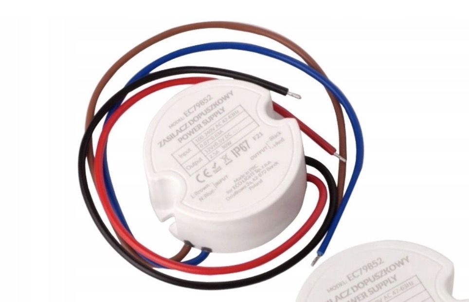

    Tak czy inaczej potrzebny będzie zasilacz. A skoro tak to czemu nie wykorzystać jakiejś ładowarki do telefonu? Daje 5 V i przeważnie na wyjściu USB można pobrać co najmniej 1 A - jak dla lampek LED powinno wystarczyć. Niestety nie unikniesz migania - ale czy aby nie można go zablokować pilotem? Bo z tego co widzę sama płytka sterownika posiada odbiornik podczerwieni do pilota?

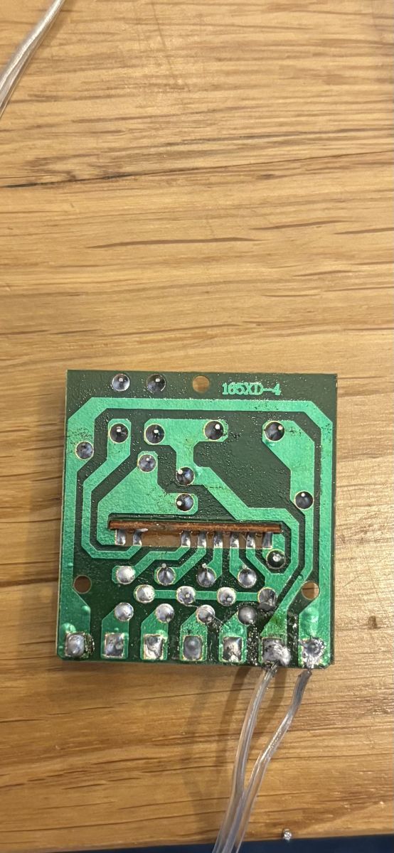

    Natomiast sposób zbocznikowania Twojego PCB z pierwszego postu w celu stałego świecenia zamieszczam poniżej, mam nadzieję, że się nie pomyliłem od tego odwracania głowy i płytek ale gdy tak, to zapewne jak zawsze ktoś to zraz poprawi.. :)
    Oczywiście wszystko nadal robisz na własną odpowiedzialność...
    A na pytanie:
    - Odpowiedź brzmi, nie albowiem z tego PCB zasilane są LEDY połączone szeregowo dla napięcia zapewne ponad 100V DC a te LEDY zasilane z USB są połączone równolegle lub mieszanie na napięcie zasilania około 5V DC...

    Zdrapałem i nic nie ma pod lakierem. Co do przycisku, to jest monostabilny. A właśnie jak kombinowałem, to coś nagmatwałem i to USB już w ogóle nie działa...
    A na tym PCB zapamiętywało ostatnie ustawienie i mogło po włączeniu świecić światłem ciągłym.

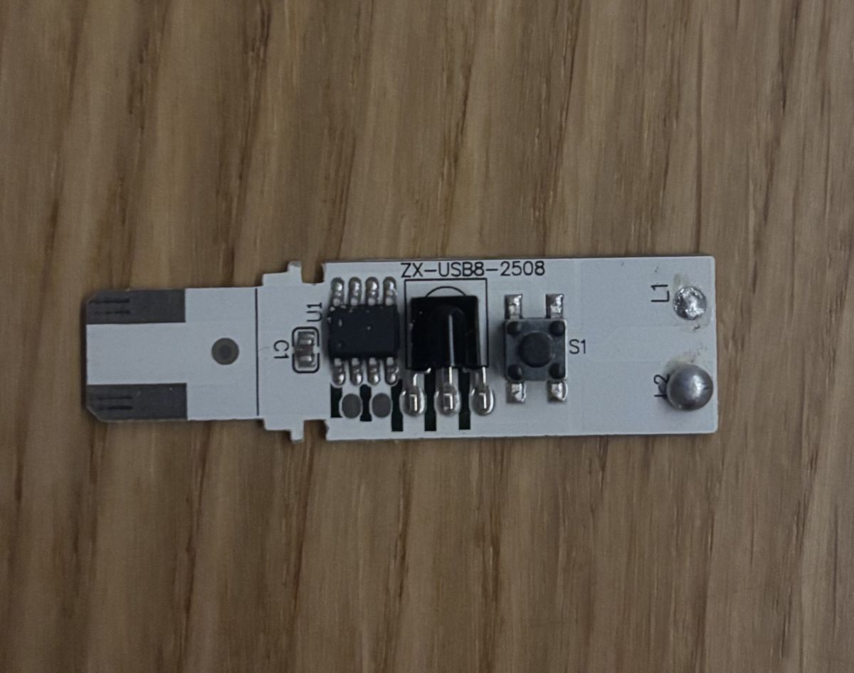

    Wrzucam zdjęcie drugiej strony USB.

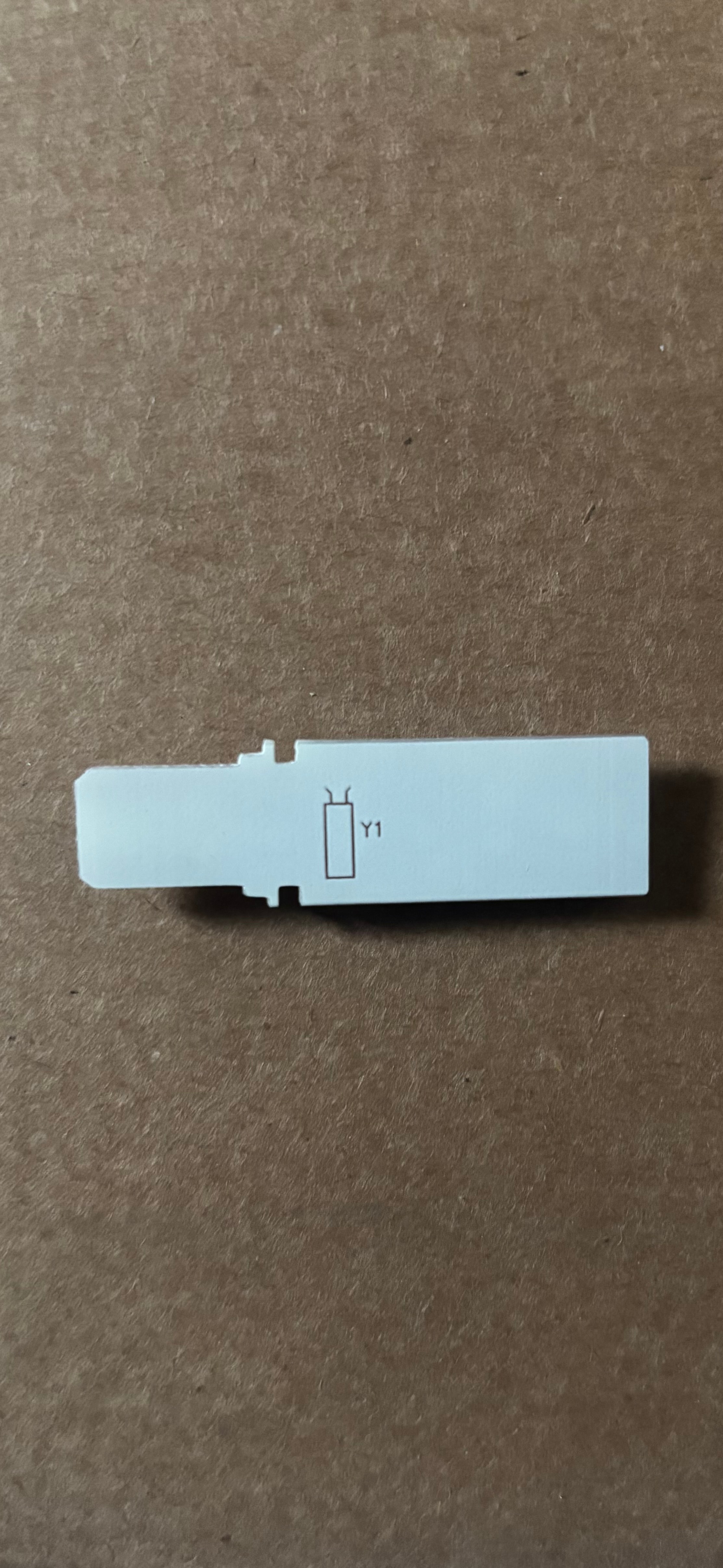

    Jeśli chodzi o zapamiętywanie, to chodziło mi o to, że USB nie zapamiętuje ostatniego ustawienia, a w PCB da się zmostkować tak, żeby zapamiętywało.
    Teraz już i tak zamykam temat - zrobiłem zgodnie z poleceniem i zakupiłem nowe światełka, których użyję.
