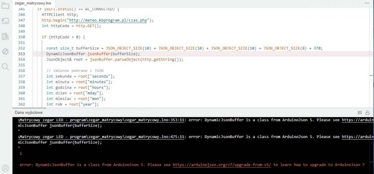

    Zegar Matrycowy od pirotechnik posiada błędy. Czy ktoś może poprawić ten kod programu na ARDUINO?

    Kod programu Arduino wywołujący błąd związany z DynamicJsonBuffer.

    Zmień bibliotekę na niższą wersję, czasami tak jest szybciej niż przerabiać kod do nowych wersji bibliotek, jeśli to jest jednorazowa zabawa. Znowu inny projekt może wymagać nowszej wersji, jest to kłopotliwe w Arduino IDE, choć zmiana wersji biblioteki w managerze trwa kilka sekund.

    Projekt jest elegancki, masz wszystkie użyte biblioteki w zipie, jedyną niewiadomą zostaje core ESP8266. Na początek wgrałem do siebie sam szkic, artykuł jest z 2020r. więc od razu czuję problemy, potem wrzuciłem brakującą bibliotekę do czujnika 280, potem wykasowałem swoją bibliotekę json i wgrałem tą 5 z paczki, bo błąd wyskoczył taki sam, potem pojawiły się inne błędy, tu już wyczułem niezgodność core, ostatnimi czasy sam aktualizowałem swój projekt by użyć najnowszego core 3.1.2, kompilator się rzuca o takie pierdoły jak brak return w funkcji bool wyslijPomiary(), wrzuciłem więc z powrotem core ESP8266 w wersji 2.5.2 i się skompilowało:

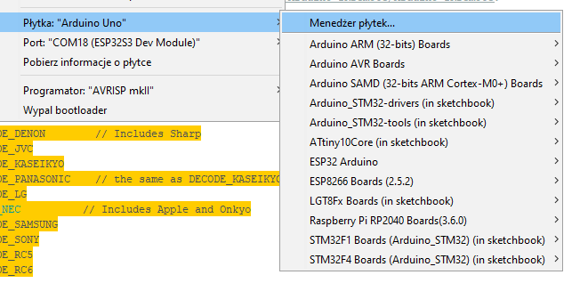

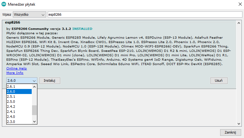

    Zmiana core jest prosta, wchodzisz w managera płytek
    Zrzut ekranu z menu wyboru płytek w Arduino IDE.
    wpisujesz ESP8266 i jak zostanie jedna opcja wybierasz wersję i klikasz instaluj, obrazek u mnie jest trochę pomieszany, bo ciągle mam 2.5.2
    Zrzut ekranu Menedżera płytek z widoczną listą dostępnych wersji ESP8266.
