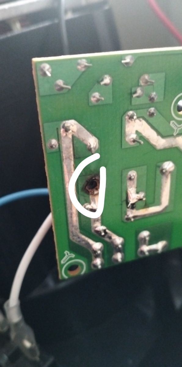

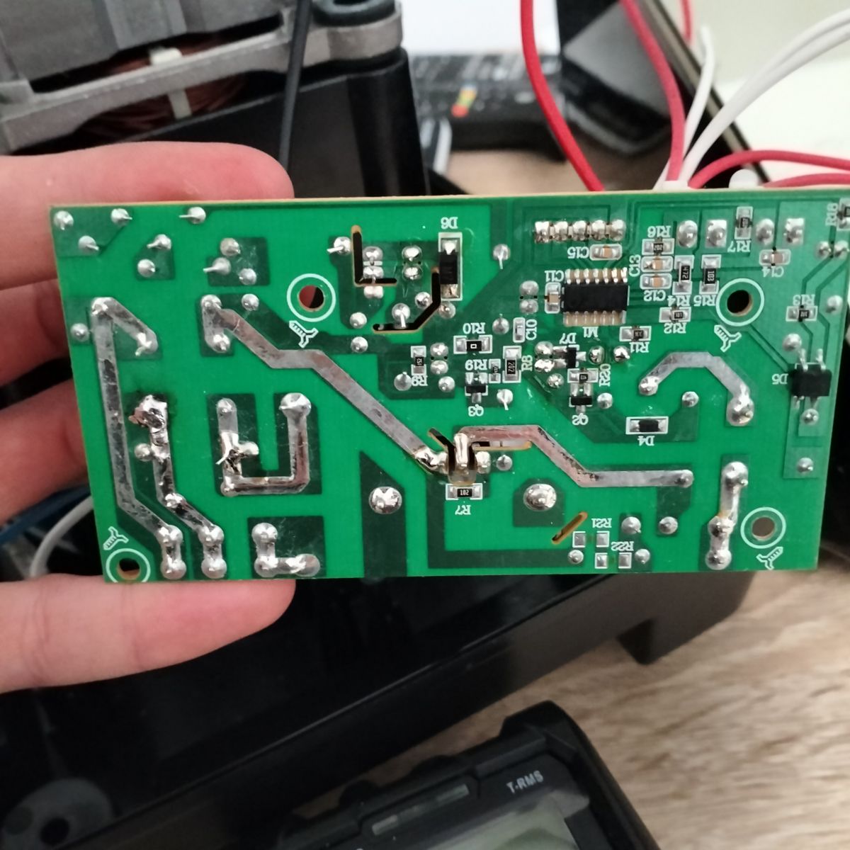

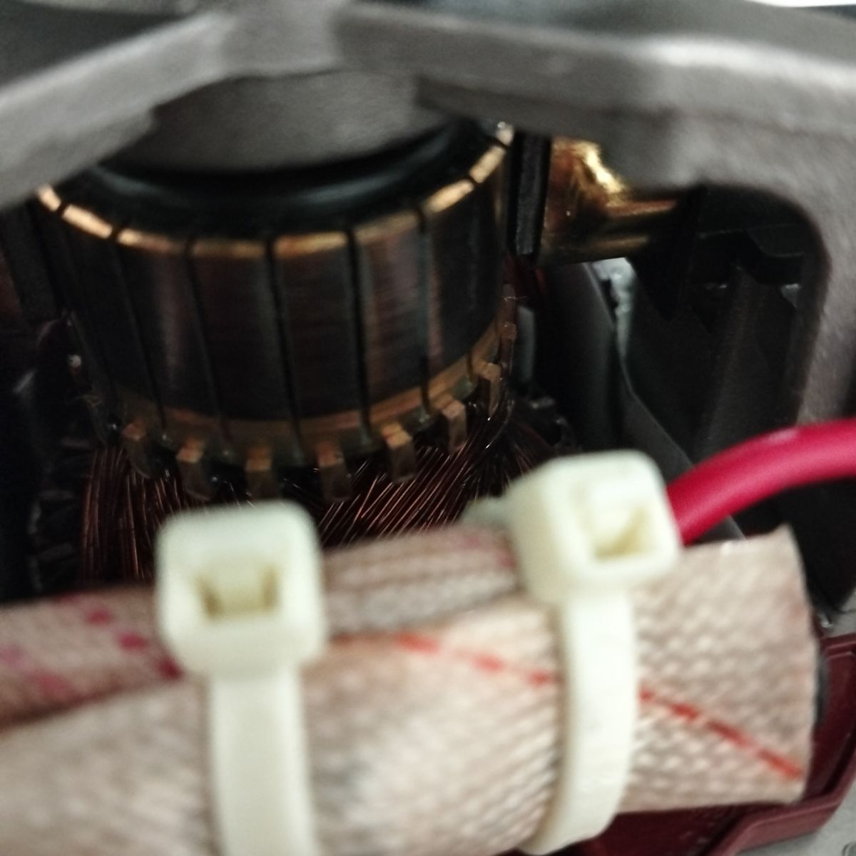

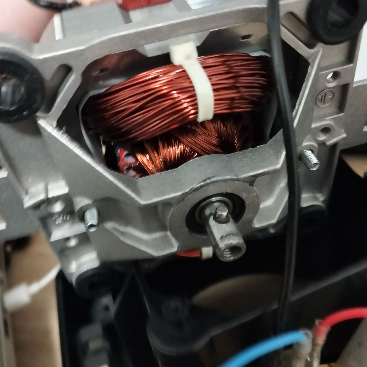

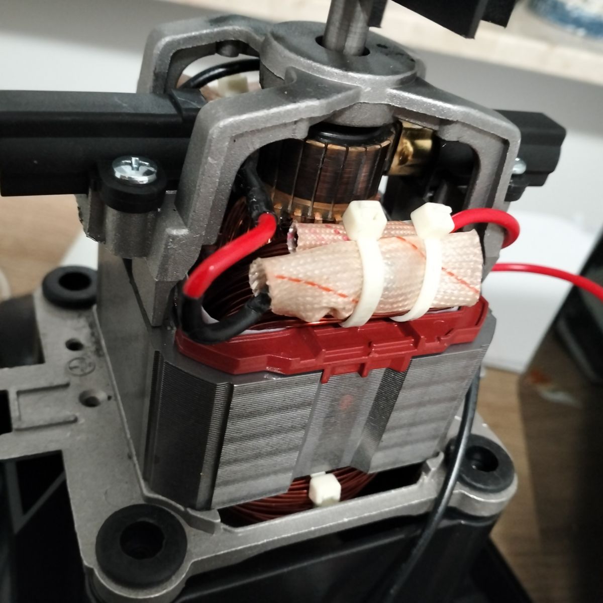

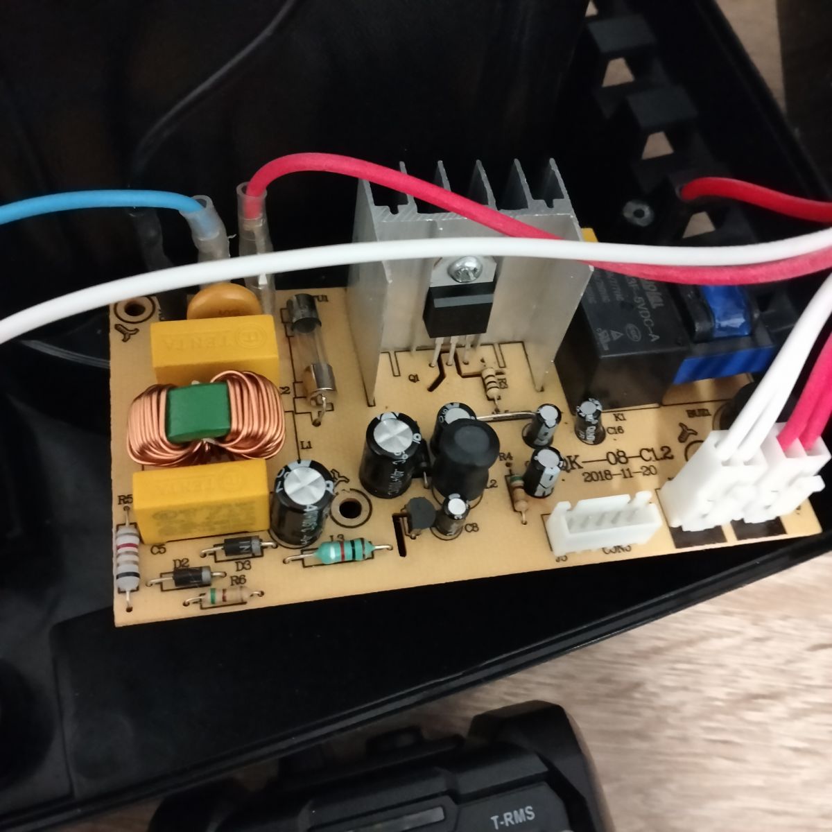

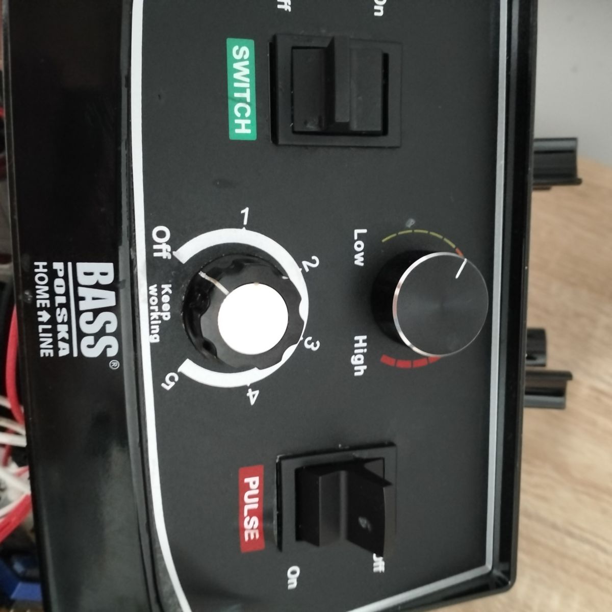

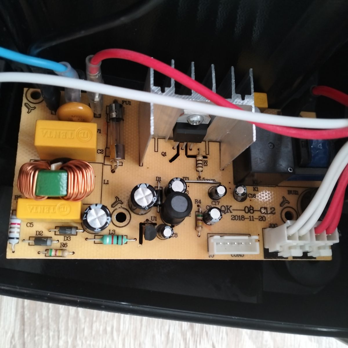

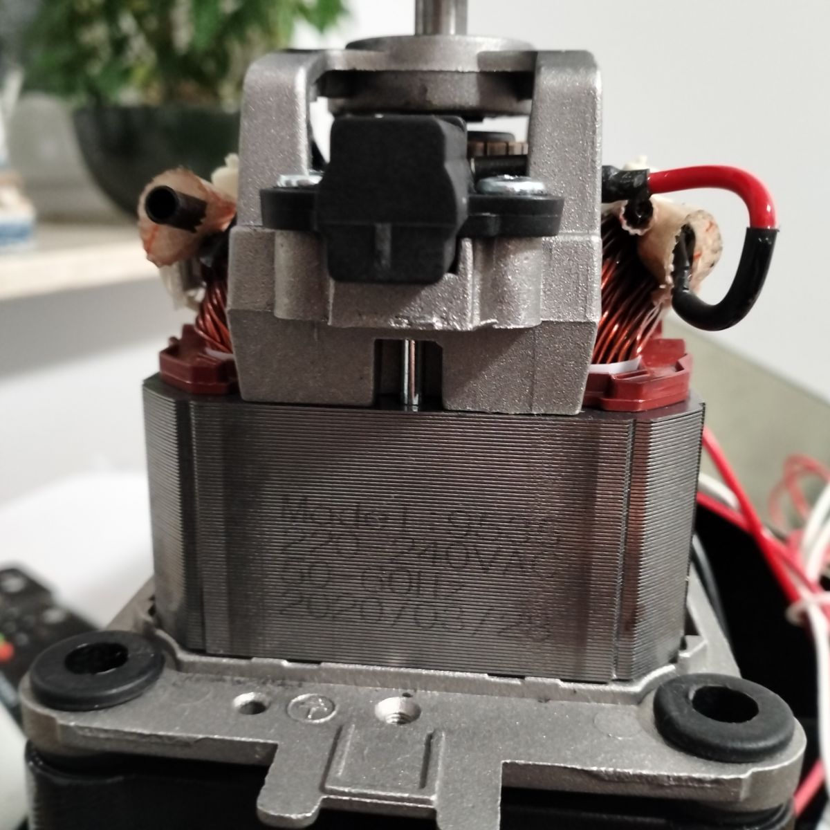

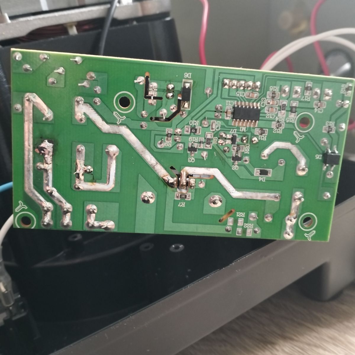

    Siemanko,
    Piszę z zapytaniem odnośnie nie działającego blendera. Jak mogę naprawić i jakie mogą być przyczyny, że nie działa? Na początku myślałem, że problemem jest przerwa na cewce, którą potem zlutowałem, ale nadal blender nie działa.
    Panel sterowania blendera marki Bass z pokrętłami i przełącznikami. Zdjęcie przedstawia płytkę drukowaną trzymaną w ręce. Zbliżenie na płytę drukowaną z komponentami elektronicznymi w blenderze. Widok wewnętrzny silnika blendera z cewką i komutatorem. Silnik blendera z widocznymi zwojami miedzianego drutu Silnik blendera z widocznymi przewodami i uzwojeniem Silnik blendera z widocznymi cewkami i połączeniami przewodów Obwód drukowany z zaznaczoną przypaloną ścieżką @ElektrodaBot

    dawiddekster10000 napisał:
    Witam na forum elektroda.pl!
    Z opublikowanych zdjęć wynika, że blender ma problem z płytą PCB. Na drugim i trzecim zdjęciu widać przepalone ścieżki na płycie drukowanej, co jest typową usterką wynikającą z nadmiernego prądu przepływającego przez te ścieżki. Przepalenie takie może być rezultatem skrótu, przeciążenia, uszkodzenia jakiegoś komponentu, czy też problemu z projektem płyty, który nie przewidział odpowiednich grubości ścieżek lub zabezpieczeń dla przewidzianego prądu operacyjnego.
    Aby naprawić tę usterkę, należy wykonać następujące kroki:
    1. Bezpieczeństwo przede wszystkim: Upewnij się, że blender jest odłączony od zasilania przed rozpoczęciem jakichkolwiek prac naprawczych.
    2. Ocena uszkodzeń: Po dokładnym obejrzeniu płyt na zdjęciach, można zauważyć, że przepalone ścieżki znajdują się w okolicach elementów, które mogą przenosić znaczne prądy, takich jak tranzystory mocy, przekaźniki czy elementy grzejące.
    3. Usunięcie uszkodzonych komponentów: Jeżeli przepalenie ścieżek jest wynikiem uszkodzenia komponentu (na przykład tranzystora mocy), należy go zlokalizować i usunąć z płyty. To może wymagać umiejętności lutowniczych i zdolności do identyfikacji uszkodzonych elementów.
    4. Przebiegunowanie ścieżek: Uszkodzone ścieżki muszą zostać naprawione w sposób umożliwiający ponowny przepływ prądu. Można to zrobić poprzez wlutowanie skoczka (kawałka drutu) w miejsce przepalonej ścieżki, co przywróci połączenie elektryczne.
    5. Wymiana komponentów: Jeżeli uszkodzeniu uległy jakieś komponenty, należy je zastąpić nowymi, odpowiednimi częściami.
    6. Testowanie: Po naprawie należy dokładnie przetestować urządzenie, aby upewnić się, że wszystkie funkcje działają prawidłowo i nie ma ryzyka kolejnego przepalenia.
    7. Analiza przyczyn: Ważne jest również, aby zrozumieć przyczynę przepalenia. Czy było to spowodowane zewnętrznym czynnikiem, takim jak przepięcie w sieci, czy wewnętrznym, jak np. wada projektowa lub uszkodzenie innego elementu? Może to pomóc w uniknięciu powtórzenia się usterki.
    Zaleca się także, aby naprawy tego rodzaju przeprowadzały osoby z odpowiednimi doświadczeniem i umiejętnościami w zakresie elektroniki. Jeśli nie czujesz się komfortowo z przeprowadzeniem takich napraw, zalecam skontaktowanie się z profesjonalnym serwisem elektroniki.
    Witaj ponownie,
    Z dostarczonych zdjęć wygląda na to, że blender ma kilka potencjalnych problemów, które mogą być przyczyną jego nieprawidłowego działania. Przeanalizujmy krok po kroku, co może być nie tak i jak można to naprawić.
    1. Zepsuty przycisk lub przełącznik: Na pierwszym zdjęciu widać panel kontrolny blendera. Jeżeli przyciski lub przełączniki są uszkodzone lub nie robią dobrego kontaktu, to mogą być przyczyną, że urządzenie nie włącza się. Warto sprawdzić ciągłość przełączników za pomocą miernika.
    2. Uszkodzona płytka PCB: Na drugim zdjęciu widać płytę drukowaną z tyłu, gdzie nastąpiły uszkodzenia ścieżek (przepalenia). Uszkodzenia tego typu mogą być wynikiem przeciążenia, skrótu, lub innych usterek komponentów. Lutowanie ścieżek to dobry pierwszy krok, ale jeśli problem powrócił, możliwe że uszkodzenie jest gdzie indziej albo komponenty są nadal niesprawne.
    3. Elementy półprzewodnikowe i kondensatory: Na trzecim zdjęciu widać płytkę z elementami elektronicznymi. Warto sprawdzić, czy wszystkie kondensatory są sprawne (czy nie są spuchnięte na wierzchu, co jest oznaką ich uszkodzenia), oraz czy elementy półprzewodnikowe (np. diody, tranzystory) nie są uszkodzone. Można to zrobić przy pomocy multimetru ustawionego na pomiar diody dla sprawdzenia półprzewodników.
    4. Silnik elektryczny: Na kolejnych zdjęciach widać silnik elektryczny blendera. Ważne jest, aby sprawdzić, czy szczotki są w dobrym stanie, oraz czy nie ma przerw w uzwojeniu. Można to zrobić przy pomocy miernika ustawionego na pomiar oporności (ohmmetr), aby sprawdzić ciągłość uzwojeń.
    5. Zabezpieczenia termiczne i bezpieczniki: Na jednym ze zdjęć widać zabezpieczenie termiczne przyklejone do uzwojenia silnika. Warto sprawdzić, czy nie uległo ono przepaleniu. Zabezpieczenie takie może być resetowalne lub wymienne, w zależności od konstrukcji. Podobnie warto sprawdzić, czy na płytce nie ma bezpieczników termicznych lub topikowych, które mogłyby się przepalić.
    6. Połączenia elektryczne: Upewnij się, że wszystkie połączenia elektryczne są solidne, a przewody nie są przerwane ani nie mają zwarcia.
    Jeśli przeprowadziłeś już podstawowe naprawy, a blender nadal nie działa, możliwe że problem leży głębiej, być może w którymś z komponentów, które nie są widoczne na zdjęciach lub wymagają dalszej diagnostyki. Zalecałbym dokładne przetestowanie wszystkich komponentów i połączeń. Jeśli nie posiadasz odpowiedniej wiedzy lub narzędzi, może być konieczna pomoc profesjonalnego serwisu.
