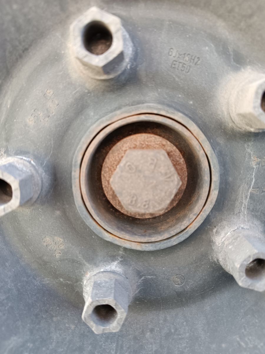

    Chcę wymienić amortyzatory przód SEAT Altea XL 2007 rok silnik 1.6 MPI.
    Czy ma ktoś poradę jak to zrobić .
    Kiedyś wymieniłem w Puncie 2 , ale tam były troszkę inne amortyzatory . Tu jest wkładany amortyzatory do tulei zwrotnicy.
    Czy trzeba odkręcić półoś .
    Dzięki z góry pozdrawiam Andrzej
    Silnik 1,6 MPI 102 km rok produkcji 2007

    Najważniejsze - skręcasz na opuszczonym samochodzie!

    Tylko tu tulei wahacza nie rusza więc nie ma potrzeby

    Jak będziesz robił na płaskim to lepiej wydrzyj amortyzator ze zwrotnicą bo później nie wsuniesz go do zwrotnicy, będzie uciekał ci we wszystkie strony na boki

    O ile pamiętam, od strony kierowcy można wyrwać amortyzator bez rozpinania półosi, od strony pasażera długa półoś oprze się o ramę zanim amortyzator wyjdzie, także tam jest konieczne odkręcanie półosi.

    Czy po montaż nowych amortyzatorów jest jaki s problem z zakręceniem półosi. Czy trzeba regulować śrubę .?

    Śrubę którą mocipuje się półoś do kolumny . W Seacie jest śruba w niektórych samochodach nakrętka
    Śruba mocująca półoś do kolumny w kole pojazdu.

    Nic tam się nie reguluje. Teoretycznie śruba powinna być nowa i dokręcona odpowiednim momentem, M14 115Nm lub M16 190Nm, ale w praktyce nigdy z nimi nie ma problemu. To nie Ford że jak za mocno dokręcisz to ją urwiesz, albo Subaru że łożysko uszkodzisz.

    Temat rozwiązany . Było troczę problemu ze zbiciem amortyzatorów , ale się powiodło.
