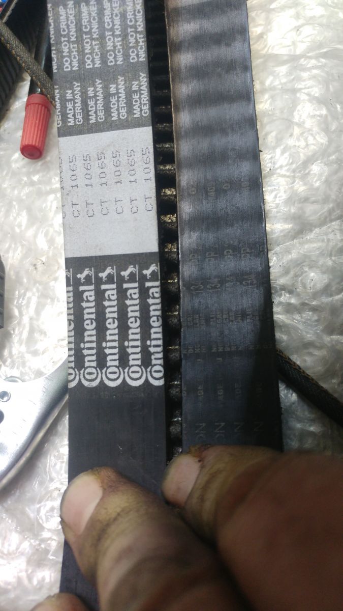

    Ja bym sugerował że się wyciągnął bo jak odkręciłem wszystko i napinacz odkręciłem to koła się zgadzały
    Nie wiem jak ma dole było co pasek nie miał oznaczeń
    Ten nowy ma więc założę jak trzeba i będzie wiadomo
    Pasek cały Prawie jak nowy tylko trochę wyciągnięty i płaska powierzchnia jest lekko cieńsza od tego co będę zakładał
    Oznaczeń prawie brak
    Stary i nowy pasek rozrządu marki Continental, obok siebie na białym tle.

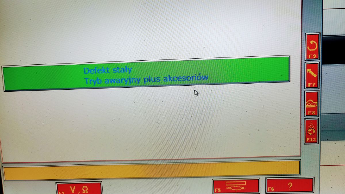

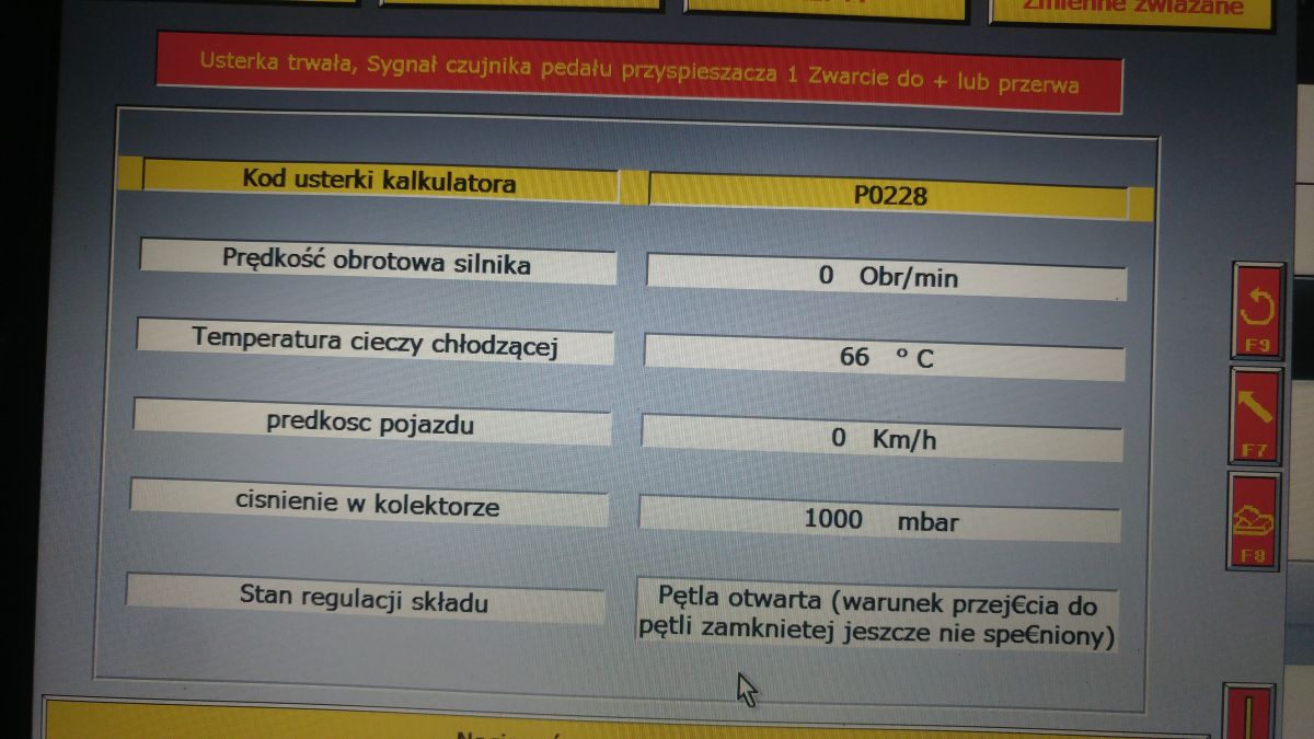

    Auto definitywnie odmówiło posłuszeństwa. Nie mam już błędu o czujniku obrotów, ale inne się pokazały (sam czujnik ma 370 omów, więc raczej dobry).
    Kilka fotek z dzisiejszych błędów:
    Ekran diagnostyczny przedstawiający błąd P0122 związany z sygnałem przepustnicy. Ekran diagnostyczny z błędem P0121, opisujący parametry silnika i stan czujnika. Ekran diagnostyczny z błędem P0228 i parametrami silnika. [img-3]

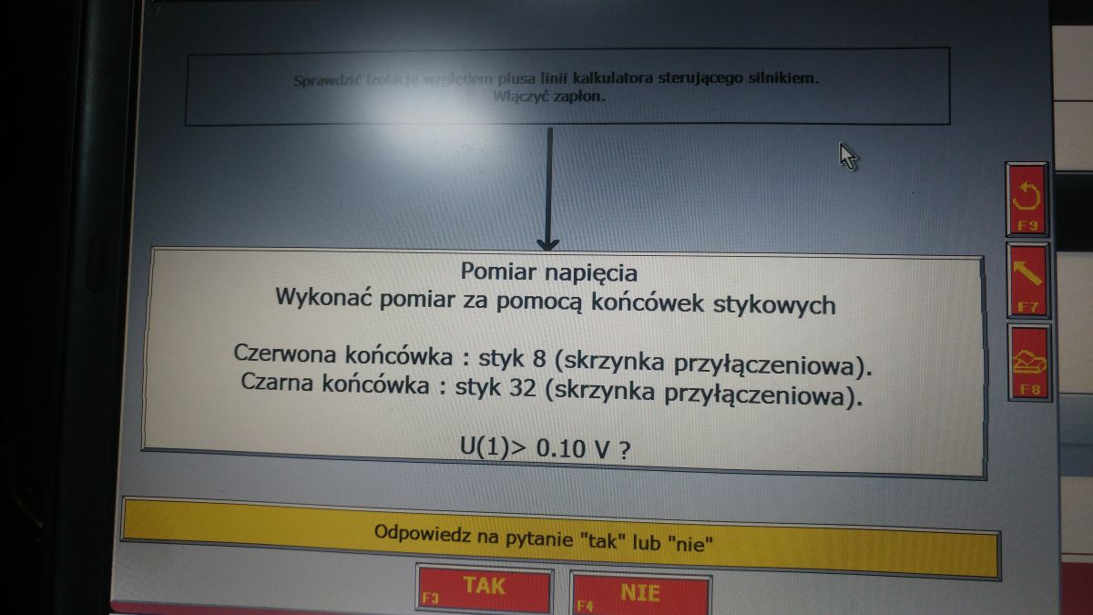

    Próbowałem diagnozować, jak Lexia sugeruje, ale nie bardzo wiem o jakie styki/numery chodzi?
    Skrzynka przyłączeniowa to może ten moduł BSM?
    Ekran diagnostyczny z instrukcją pomiaru napięcia w samochodzie. Zdjęcie ekranu diagnostycznego narzędzia Lexia z komunikatem o błędzie przewodu H1
    Ciągle Lexia chce podpięcia jakiegoś rozgałęźnika
    Dziś nie mogłem zrobić testu cewek. Od razu info, że nie możliwe.
    Po jakiś czasie mogłem zrobić test, ale nie wiem, czy są iskry. Pewnie trzeba dać cewkę "do góry kołami", włożyć świecę i sprawdzić.
    Co do cewek, już był czas ładowania 3.75ms, a dziś, jak poprawiłem masę, konkretnie jest 4ms z hakiem. Przynajmniej opór na przewodach i obudowie ECU wynosi 0 om.
    Po VIN mam silnik TU5JP4, ale Lexia po teście globalnym informuje, że "kalkulator ME744 zamontowany na N6ANFU".
    Rozrząd zakładany po znakach. Silnik na krótko się uruchomił, a teraz ani myśli. Nawet kluczyk kodowałem, ale nic nie dało.
    Przy teście zasilania jest, że sterowania przekaźnikiem nieaktywne. Tak ma być przy zgaszonym silniku?
    Czeka mnie przegląd całej instalacji. Tylko od czego zacząć? I dlaczego mam błąd prędkości na postoju?

    Jednakże jest błąd stały odnośnie zasilania akcesoriów
    Ekran diagnostyczny samochodu pokazujący komunikat: Defekt stały, Tryb awaryjny plus akcesoriów.
    Popytałem znajomych mechaników ale odpowiedzi różne więc tu może ktoś mi wyjaśni
    Takie cykliczne łapanie i puszczanie to może być problem z immo czy BSI dostaje za niskie napięcie ?
    Najprawdopodobniej pozbędę się immo tylko to trochę potrwa więc chciałbym wiedzieć co o tym sądzicie
    BSM raczej wymienię tylko pytanie czy pilota centralnego zamka da się bez problemu aktywować?
