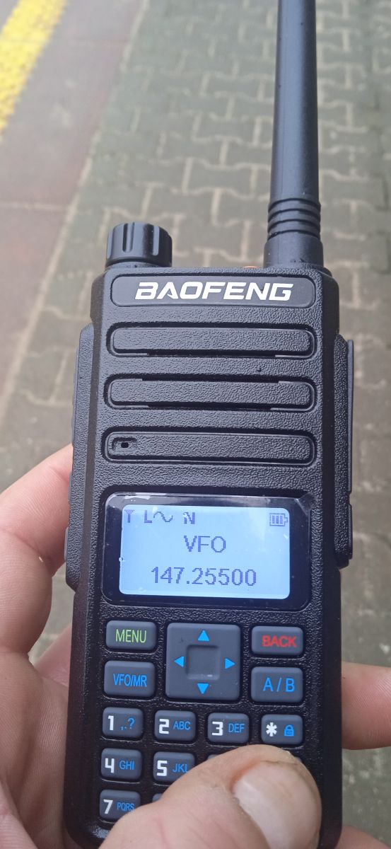

    Baofeng BF-A58 - praktycznie wszystko działa, tylko gdy wpisuję częstotliwość, automatycznie przeskakuje na główną częstotliwość. Próbowałem resetu, ale nadal jest tak samo i nie wiem, co zrobić.

    No np. jak wpisuję częstotliwość 147, 255 to przeskakuje a ustawienia to np mam sgl 5
    step 5.0K
    2txp high
    save 3
    vox off
    wn wine

    No to ciekawostka. Co prawda inne bajojajo, ale nawet przy kroku 12,5 kHz z palca klepię i działa. Bez żadnych kropek i przecinków.
    Ręczna radiostacja Baofeng z wyświetlaczem pokazującym częstotliwość 147.25500 MHz.
