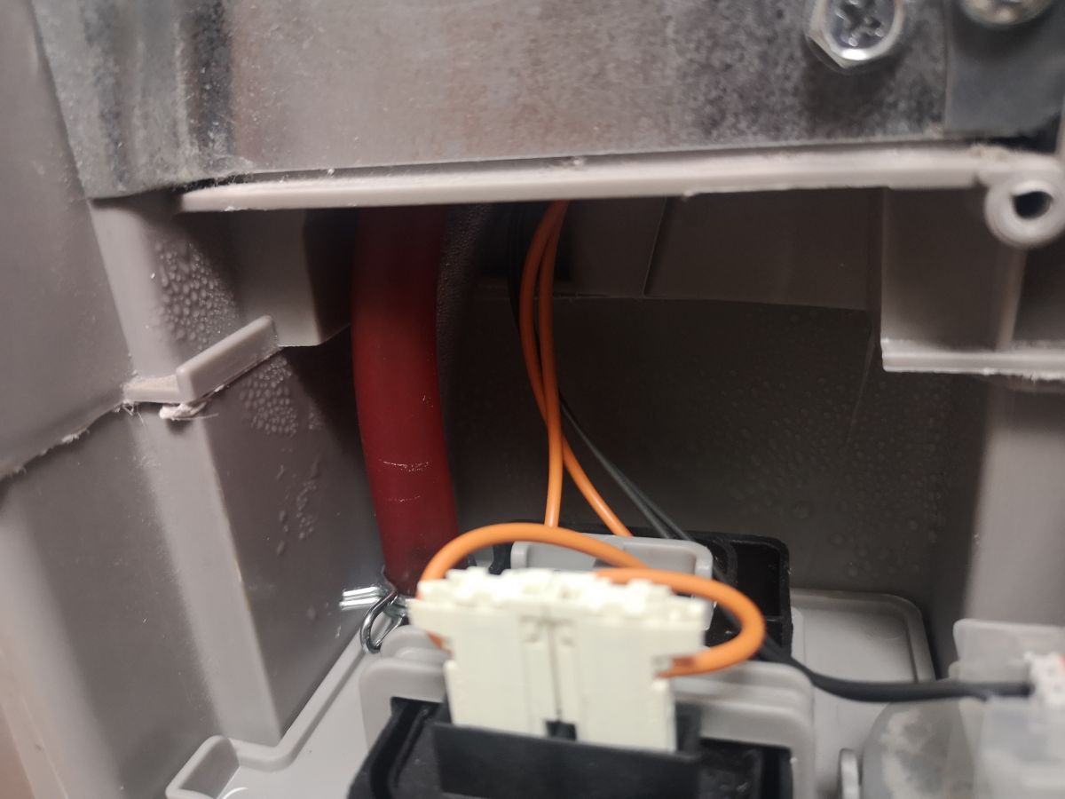

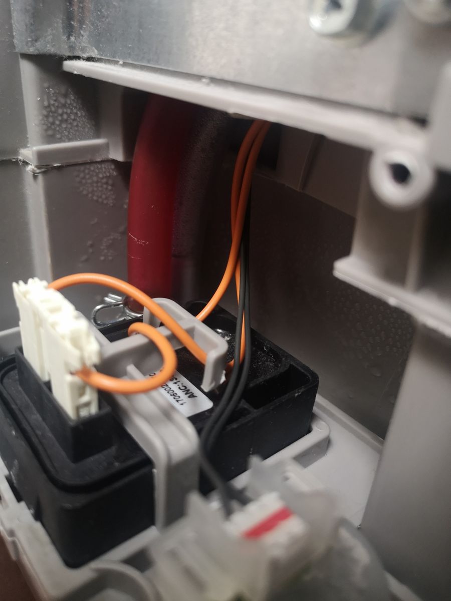

    Wyczyszczenie dołu suszarki z zanieczyszczeń na długo nie pomogło (dodam że nie było ich tam zbyt wiele). Suszarka działała około 40min po czym znowu wyskoczył błąd (sądzę, że po wyczyszczeniu po prostu tyle czasu zajęło ponowne nazbieranie się tam wody). Zajrzałem do zbiornika na dole suszarki i jest pełny, zastanawiam się czy nie wysiadła pompa kondensatu gdyż pojawiło raz czy dwa w suszarce nietypowe hałasowanie. Czy pompa może być tego przyczyną?

    Wtrącę się do tematu - działa w końcu ta pompa czy nie?
    Sterownik włącza pompę jeśli dostanie z pływaka sygnał, że w zbiorniku jest pełno wody - jest to czujnik kontaktronowy - działa on w taki sposób że jak zbliżysz do niego pływak z magnesem to następuje zwarcie/rozwarcie obwodu i sterownik wie, że powinien załączyć pompę - w pierwszej kolejności sprawdziłbym multimetrem czy czujnik działa prawidłowo i czy pływak ma swobodny ruch.
    Druga rzecz to sprawdzenie pompy - jeśli pływak z czujnikiem działają prawidłowo to przy pełnym zbiorniku powinna załączyć się pompa a na pewno na pompie powinno pojawić się napięcie ~230V. Jeśli jest napięcie a pompa nie działa to na pewno jest uszkodzona - zresztą jest to dość prosta pompa więc wystarczy podać jej 230V mając ją wyjętą żeby ją sprawdzić. Tak naprawdę to możesz też sprawdzić rezystancję uzwojenia pompy multimetrem.
    Jeśli pompa sprawna i nie dostaje napięcia to sprawdzasz wiązkę przewodów - zacząłbym od dociśnięcia złącz przy sterowniku (powinny być dostępne po zdjęciu blatu) bo często widzi się wypowiedzi użytkowników typu "rozkręciłem, odkurzyłem i działa".
    Zakładam że masz multimetr - jeśli nie masz to i tak możesz sprawdzić pompę oraz docisnąć przewody przy sterowniku.
    No i co z tą niedrożnością rurek? Odpiąłeś wężyk od pompy i dmuchnąłeś żeby sprawdzić czy jest drożny? Możesz mieć sprawną pompę, sprawny czujnik a jak wężyk będzie zapchany (jakimś cudem) albo pęknięty to efekt będzie identyczny i pojawi się ten sam błąd. Ja bym wężyk również prześwietlił jeśli okaże się że pompa działa.

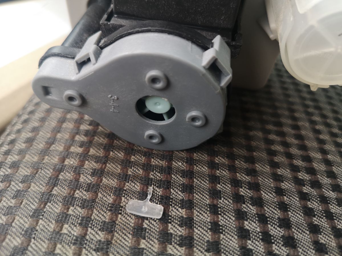

    Pływak miał swobodny ruch, po sprawdzeniu multimetrem, czujnik działa prawidłowo. Rezystancja uzwojenia pompy około 780Ω
    Sprawca całego zamieszania na zdjęciu, dopiero po kilkukrotnym przedmuchaniu wyleciał z wirnika pompy (czy jak to się tam fachowo zwie).
    Electrolux EDP12074PDW suszarka przerywa pracę, miga kontrolka (wskaźnik pojemnika na skropliny)?
    Ps
    Po ponownym uruchomieniu suszarki woda błyskawicznie znalazła się w pojemniku na górze.
    Wszystkim dziękuję za pomoc i pzodrawiam

    No i super, że się udało - te rzeczy się naprawdę rzadko psują.
