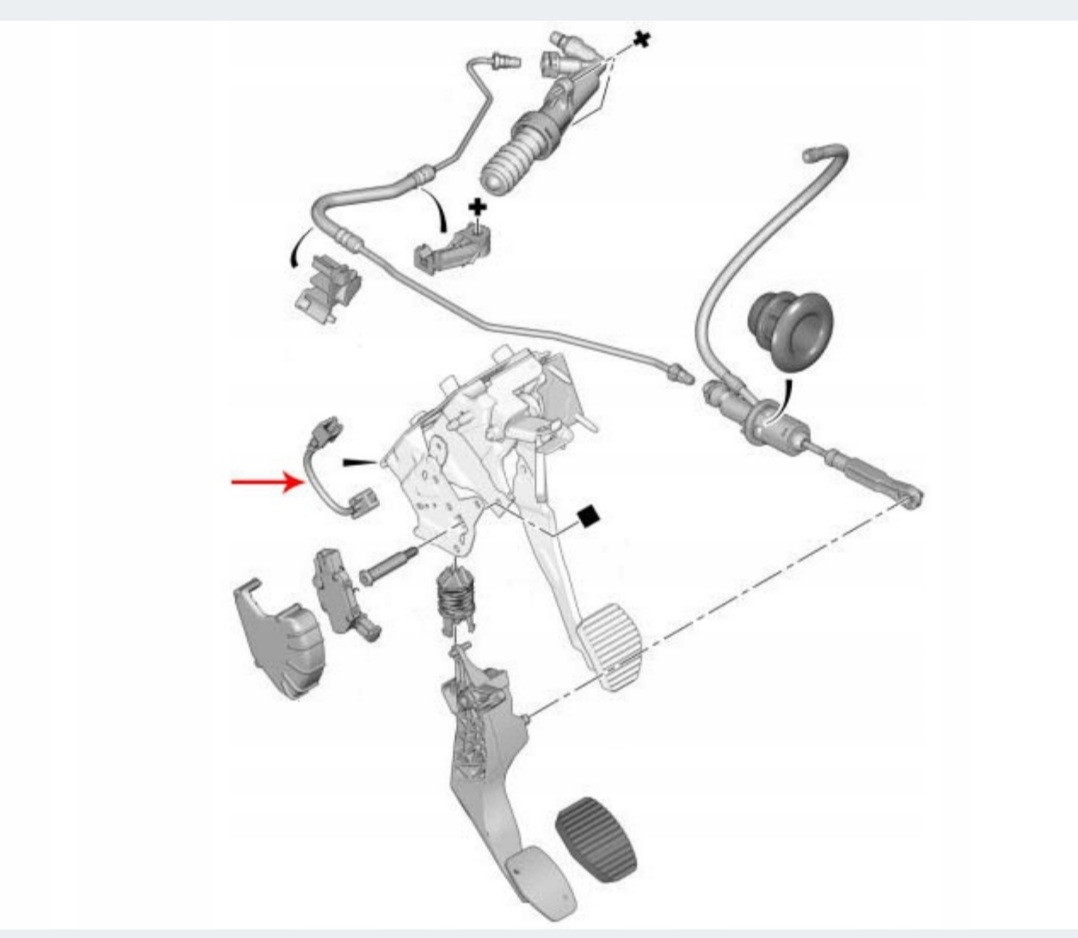

    Witam Szanowną grupę.
    Pacjent Citroën C3 1 2008r
    1.4 HDi 1398cm³ 50KW/68KM
    Czy miał ktoś podobny przypadek?
    A mianowicie, teściowi padało sprzęgło ale dało się jeszcze jeździć, dziś rano odpalił z wciśniętym sprzęgłem, po puszczeniu sprzęgła
    (NA LUZIE!) auto zgasło i już nie odpala.
    Po sczytaniu błędów pokazuje kod P0704.
    Który mówi o:
    Przełącznik położenia pedału sprzęgła (CPP)
    -awaria obwodu wejsciowego przełącznika sprzęgła.
    W całej masie opisu tego błędu znalazłem taką informację :
    Główną funkcją wyłącznika sprzęgła jest pełnienie funkcji zabezpieczającej przed uruchomieniem silnika w przypadku nieumyślnego włączenia skrzyni biegów.
    Czy sprzęgło które się kończyło może mieć wpływ na odpalenie auta? (rozrusznik kręci jak wściekły!) czy może jeszcze trochę tego sprzęgła jest a przy okazji padł ten czujnik o którym mowa w kodzie błędu?
    Miał ktoś z kolegów podobny zbieg okoliczności?
    Z góry dziękuję za pomoc.

    Andrew2005
    Poziom 7  
    Posty: 18
    rafik39 napisał:
    Po wciśnięciu sprzęgła zamyka się obwód w czujniku sprzęgła. Zewrzeć piny we wtyczce, jak odpali to wina switcha
    W końcu miałem możliwość zabrania się za temat no i error! przy pedale sprzęgła nie ma żadnego czujnika, czy nawet jakiegoś kabelka od tego padału odchodzącego! Jest dokładnie tak jak na schemacie foto nr 1
    Znalazłem jeszcze inny schemat foto nr 2 gdzie jest widoczny ten czujnik ale u mnie jest "goły" pedał.

  • #10 20981061
    Andrew2005
    Poziom 7  
    Posty: 18
    rafik39 napisał:
    Jak jest popsuty czujnik, nie odpali, ch6ba że ktoś coś rzeźbił
    Nie nie mogę znaleźć tego czujnika, przy pedale sprzęgła jest "goło" brak jakichkolwiek przewodów... tylko sprężyna po lewej stronie a po prawej "popychacz" do sprzęgła... i tyle.
  • #11 20982786
    decybel91
    Posty: 7993
    Pomógł: 1021
    Ocena: 4203
    Zostaw ten czujnik, on nie ma wpływu na odpalanie - masz inną przczynę braku rozruchu.

  • #13 20983049
    ociz
    Posty: 15844
    Pomógł: 1378
    Ocena: 3474
    Nawet jeśli wciśnięcie sprzęgła miało by być warunkiem do uruchomienia silnika, to tylko pracę rozrusznika by blokowało.
    Nie patrz na błędy tylko w parametry. Po pierwsze czy widzi obroty silnika i ciśnienie paliwa na szynie. No i ze zużytym sprzęgłem się nie jeździ, robiłem przypadek że taka jazda wymagała interwencji straży pożarnej, a potem wymiana skrzyni biegów i kawałek instalacji elektrycznej.
