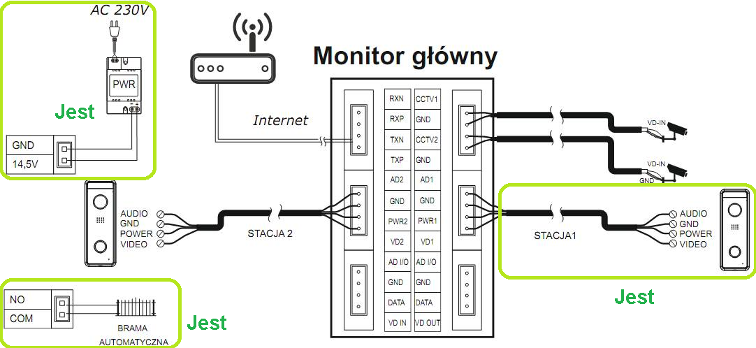

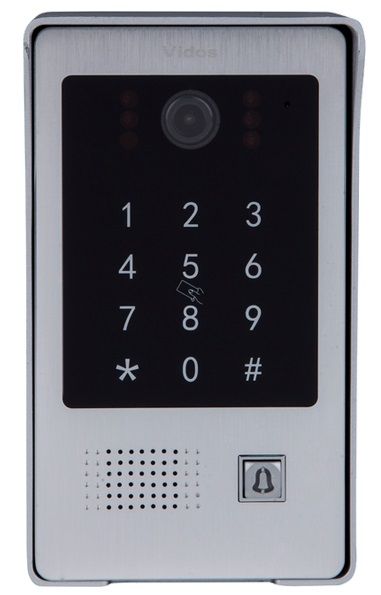

    Sytuacja "odziedziczona" po kimś:
    - napęd bramowy Nice
    - stacja bramowa z kamerką VidosS20 DA
    - przewody zewnętrzne poprowadzone- skrętka żelowana, ale też do furtki jest skrętka zwykła!!
    Stacja bramowa VidosS20 DA z kamerą i klawiaturą numeryczną.
    Położyłem przewody w domu i dołożyłem VideoMonitor.
    Monitor działa, pokazuje obraz z kamerki, działa też otwieranie bramy i otwieranie furtki.
    Po tygodniu- monitor "głupieje"- pokazuje sygnał dzwonienia (jakby ktoś przy furtce wciskał przycisk). Tak jest przez cały dzień, potem sytuacja wraca do normy. Po paru dniach- to samo. Dzieje się tak przy deszczu...
    Znaczy- wymienić w furtce- skrętkę zwykłą (cudzą) na żelowaną? ;)
    (jeśli się da)

    Vidos M10-X monitorVDomofonu
    Link
    zasilacz monitora jest w rozdzielnicy, monitor jest jakieś 10m dalej,
    przewody zasilające 2x0,75, przewody sygnałowe- podwójny drucik skrętki 5e (położyłem dwa "kable" skrętki)
    Schemat podłączenia monitora Vidos M10-X z zasilaniem i stacjami.
    Jeżeli tak się dzieje po deszczu, to najprawdopodobniej gdzieś dostaje się wilgoć. Albo do panela, albo do przewodów.
    To jest trudne do diagnozy, gdy raz jest dobrze, a raz źle.
    Gdy będzie źle, to można zacząć od odłączenia żyły audio w panelu, bo to ona jest odpowiedzialna za dzwonek.

    Dzięki Koledzy!
    1) ja wczoraj rozebrałem stację bramową- działała już normalnie (tzn nie wyzwalał się dzwonek przy VideoMonitorze). Rozebrałem dokumentnie- kawałek sudzienki od góry furtki, ale przede wszystkim- dotarłem do PCB elektroniki w stacji- wszystko suche, brak śladów wilgoci).
    Jeden z przewodów sygnałowych to zwykła skrętka- ona jest w peszlu, ale możliwe, że gdy przechodzi w dołku pod bramą- to zbiera przy deszczu zbiera wodę. Ta część instalacji była położona ze dwa lata temu...
    Jak tylko będzie się dało- to wymienię na skrętkę żelowaną.
    2) a tu inna sprawa (też ze stacją bramową) - zaczęło się czasem robić coś takiego:
    - chwilowe buczenie/szum z głośniczka
    - kawałek melodyjki!
    - potem- może być znowu (i tak parę razy)
    Tak jakby- stacja bramowa się resetowała(??)
    Coś takiego występuje głównie- przy wkładaniu podpiętej stacji- do miejsca zamocowania.
    Przewody są spięte w porządku, przypuszczam- że może któreś gniazdko/wtyczka w stacji- czasem ma słaby kontakt.

    #6
    2)
    tak, stacja bramowa się resetuje (potwierdzenie od producenta)
    1)
    Obie awarie mają jedną przyczynę-
    [sytuacja zastana] - na szczęście nie jest to- (przemakający) przewód poprowadzony w ziemi, tylko słabo zaizolowane połączenie przy elektrozaczepie w furtce. Podczas deszczu- robiło mini-zwarcie.
    Pięknie dziękuję - Kolegom za pomoc i podpowiedzi!
