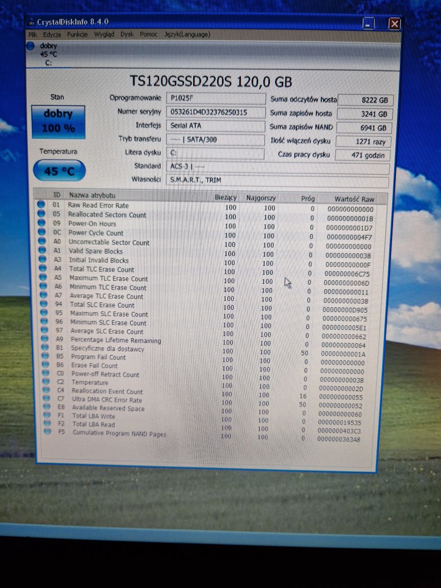

    Mam problem, windows xp zawiesza się na ekranie powitania (Zapraszamy). Reinstalowałem już system, nic nie pomogło, ram też ok. Jedyne co pomaga to chkdsk /r, w trybie awaryjnym z cmd, po sprawdzeniu dysku, laptop się normalnie włącza i system działa, lecz gdy go wyłączę i włączę z powrotem to system znów zawiesza się na ekranie powitania. (Laptop, compaq evo n620c)

    Zamieść screen z programu CrystalDiskInfo.
    ... choć w ciemno to uszkodzony HDD.

    Zrzut ekranu z programu CrystalDiskInfo pokazujący stan dysku SSD TS120GSSD220S o pojemności 120 GB.
    Dodatkowo zapomniałem dodać że, mam tu adapter z ide na sata, a do niego ssd, więc może być to też jego wina

    Może, nie wiem.
    A możesz przepiąć ten SSD do innego komputera i zobaczyć czy będzie taki sam problem?

    Na innym (HP Compaq nx6110), wywala błąd przez ułamek sekundy, chodzi mi o bluescreen, z kodem 0x000007b, Awaryjny też nie działa. Być może dlatego, że specyfikacja się nie zgadza

    Pat___ napisał:
    Mam tu adapter z IDE na SATA, a do niego SSD
    Problem pewnie tkwi właśnie z odczytem dysku przez ten adapter.
    W takim razie wejdź w BIOS, a dokładniej w zakładkę Advanced.
    Zjedź na dół do SATA Operation. Jeśli masz wybraną opcję AHCI, zmień ją na ATA.
    Zapisz te ustawienia i sprawdź, czy działa.
