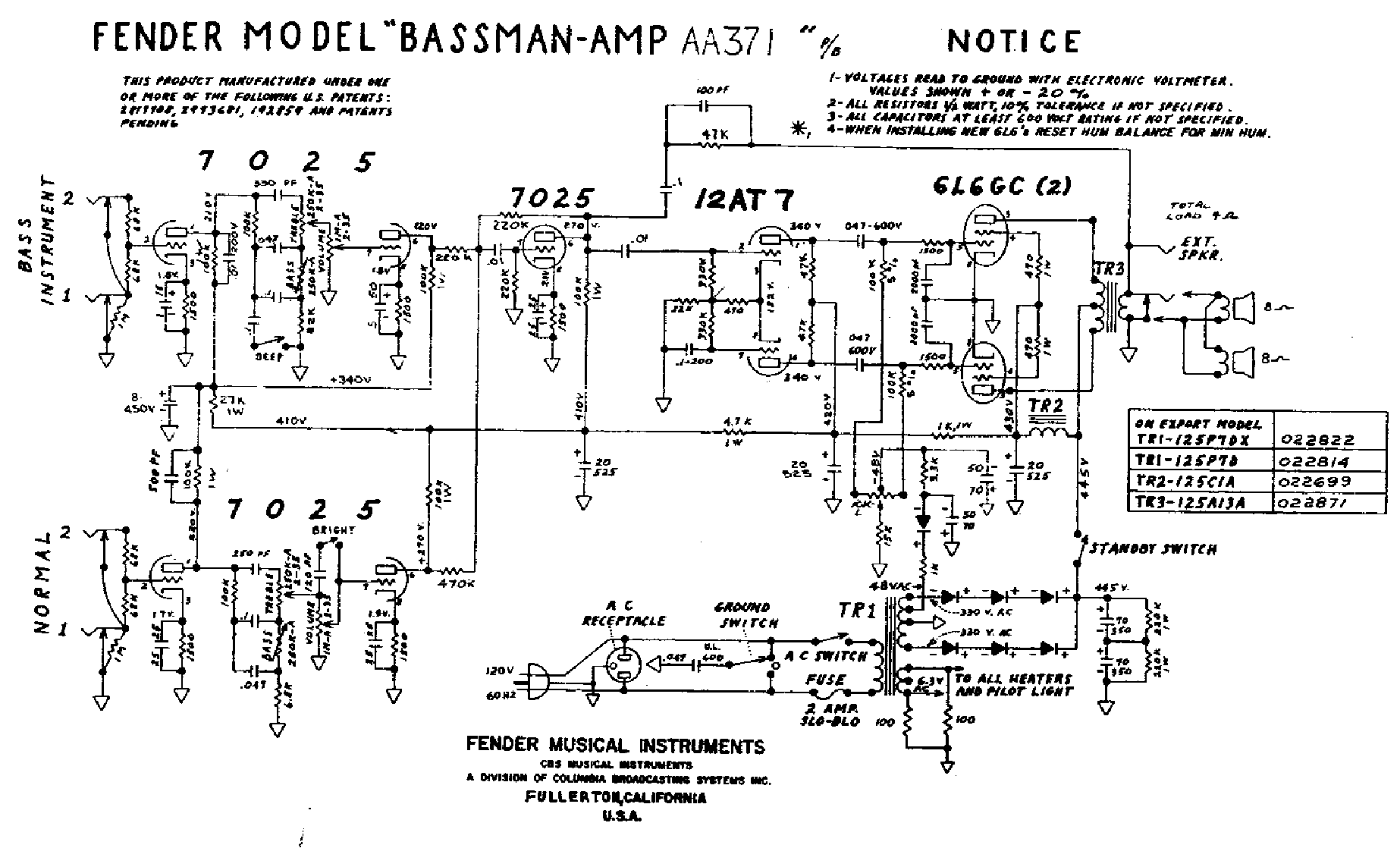

    W czasie grania na większych imprezach gitara basowa kolegi jest dodatkowo nagłaśniana. Zdarza nam się, że realizator chce stosować urządzenie radiowe. W którym miejscu radzicie wyprowadzić gniazdo: z przedwzmacniacza czy z transformatora ?
    No i oczywiście , z którego miejsca, z dodatkowym buforem (jakim?) czy bez i jak widzicie to rozwiązanie. Będę wdzięczny za wszelkie sugestie. Wzmacniacz zbudowany w/g poniższego schematu. Schemat elektryczny wzmacniacza basowego Fender Bassman AA371.

    Ja bym to wziął z przedwzmacniacza a przed odwracaczem fazy, tylko że trzeba by zastosować wtórnik emiterowy z dużą rezystancją wejściową - wzdłużnie rezystor tak że 500k, aby nie obciążyć obwodu anodowego.
    Ten dzielnik na wejściu trzeba dobrać, aby z wtórnika dostać te 0 dB.

    Raczej przed tą lampą, z sumatora + wtórnik na triodzie lub tranzystorze polowym .

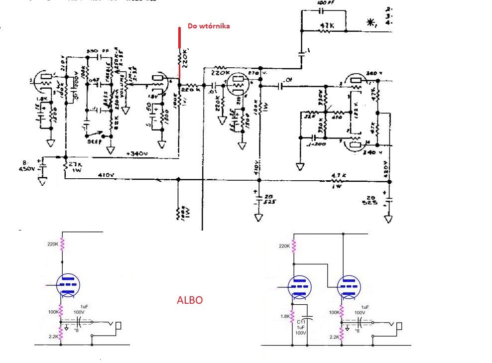

    M Schemat elektryczny z obwodami lampowymi i komponentami asz na myśli takie rozwiązanie ?

    Ten z lewej, ale podział za duży. Stawiam na 68k/22k, trzeba dobrać. Rezystor polaryzujący np. 470k między siatką a katodą. Anoda 47µ/350V do masy. Na wejściu 100n/250V.
    Ja, jako były zastosował bym tranzystor polowy. Zapytasz Waść dlaczego? Ano z lenistwa: efekt ten sam, a nie muszę bujać się z mocowaniem następnej lampy. Ale, ale, ale, o w mordę, można wykorzystać lampę z tego dolnego fragmentu wzmacniacza, którego pewnie do g. basowej nie wykorzystujesz :)

    Dzięki Waszeci !
    Jest dokładnie tak jak powiadasz. Lampka prosi o robotę bo siedzi bezczynnie :)
    Dzięki. Wartości oczywiście przekopiowane, a w realu dobierze się tak, żeby lampa dobrze się czuła i z katody było około 0,775V
    A swoją drogą , jeśli możesz, podrzuć mi, jako praktyk ,schemacik na tranzystorze polowym. Nie jestem lampowym purystą ( choć jako gitarzysta po prostu je kocham) Trochę krzemu w następnym dziele, w którym nie będzie wolnej lampki, nikomu nie zaszkodzi.
