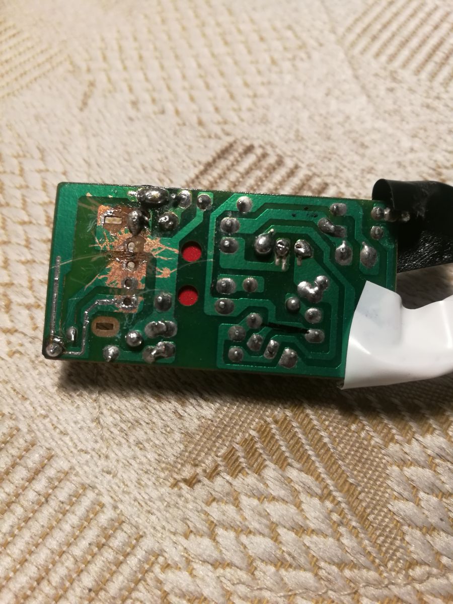

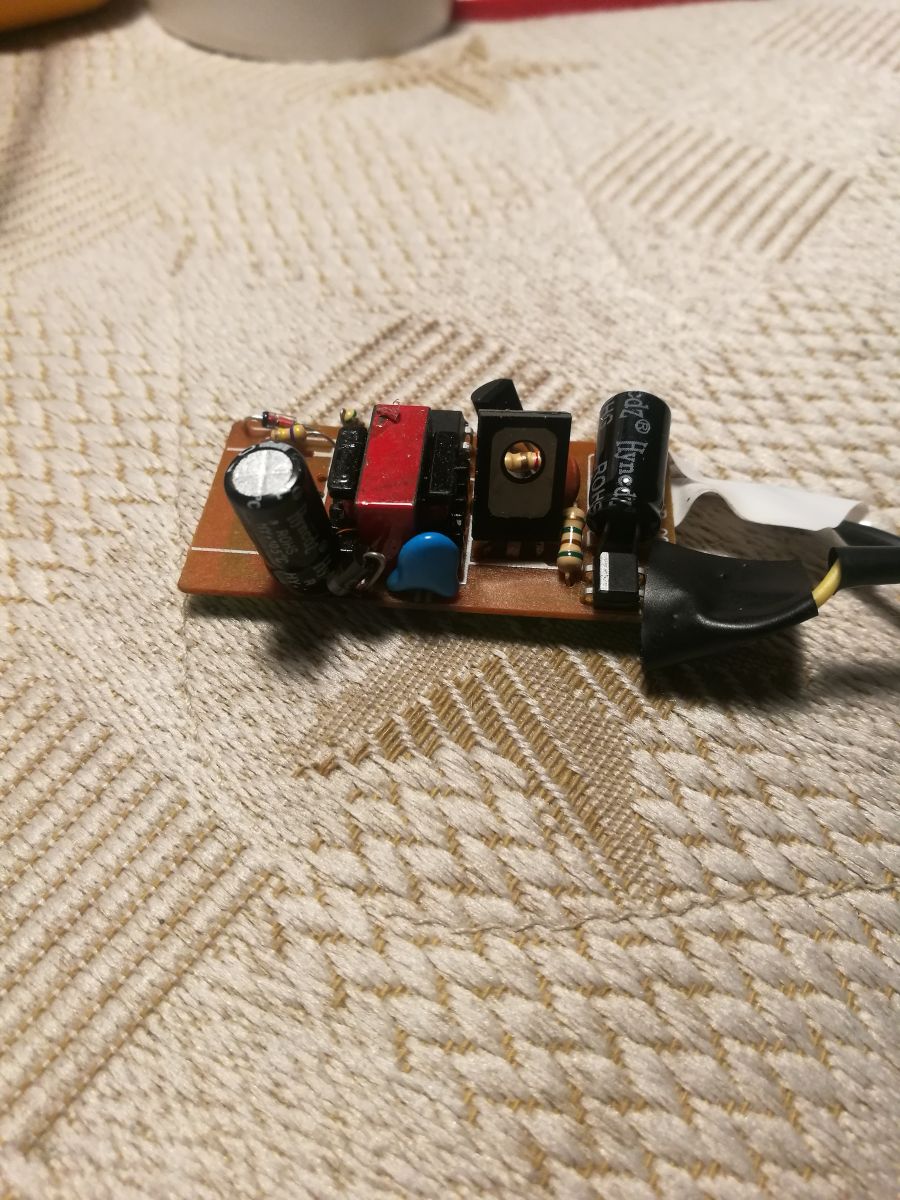

    Hej, posiadam prosty zasilacz ładowarkę do telefonu na 5V, postanowiłem wylutować z niej gniazdo USB, po czym na wyjściowym kondensatorze nie ma już napięcia. Podstawowe pomiary komponentów nic nie pokazały, obecnie napięcie jest na uzwojeniach pierwotnych trafo po 320 V, czy to znaczy, że oscylator działa, nie posiadam oscyloskopu, by to sprawdzić.

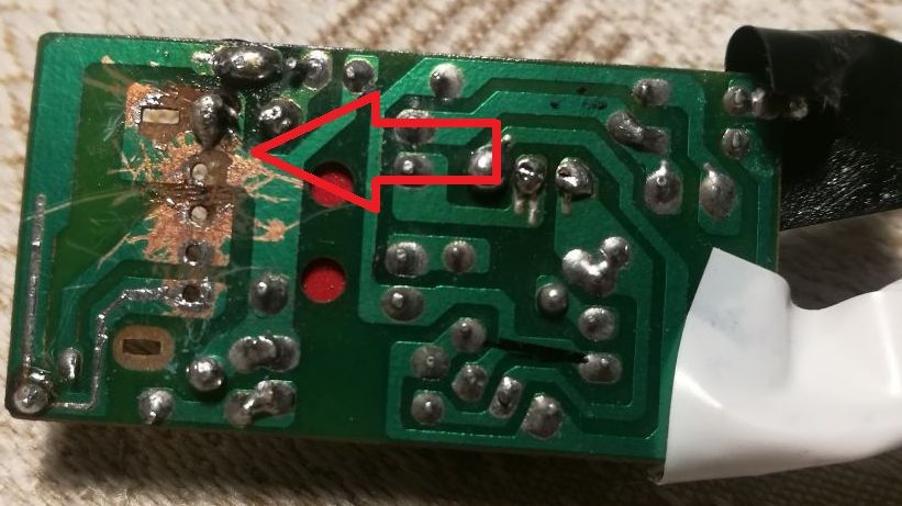

    Mam wrażenie, że ta ścieżka GND jest uszkodzona (minus).

    ale na tych ścieżkach jest ciągłość Płytka drukowana ze ścieżkami i punktami lutowniczymi, leżąca na jasnokremowym tle. .
    Na tych co zaznaczyłeś, nie powinno być "ciągłości".
    Pomyśl, jak działa taki zasilacz.
    To jest prosty układ, rozrysuj sobie schemat wtórnej strony, tego zasilacza.
  • #5 20973680
    ożóg
    Posty: 40
    wedlug schematu nie, ale fizycznie multimetrem z zaciskow strony wtornej trafo przejscie idzie na minus kond czyli polaczenie jest.
