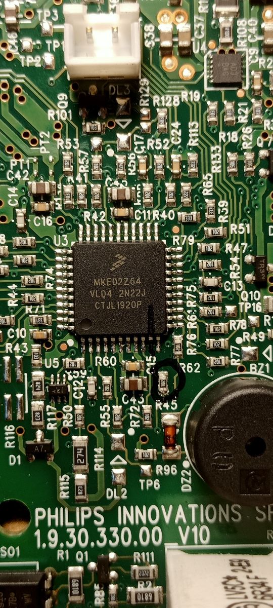

    >>21348315
    Witam mam taki sam PROBLEM Elementy które sie uszkadzają to TRIAK BTA312X zaraz za nim jak kolega wyżej pisał tranzystor Q6 oraz R109 i C67 (rezystor i kondensator) niekiedy jeszcze kondensator C68.
    Jeśli ktoś dysponuje parametrami tych elementów miło jak by wstawił.
    Ale kolega ZURUS może mieć racje bo jeszcze jeden rezystor przy procesorze też się uszkodził R45 10K
    na 10 pinie procesora więc może to oznaczać że procesor również będzie uszkodzony.
