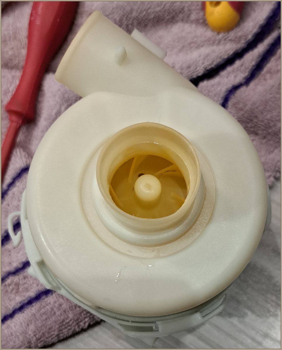

    E tam grzałka. Pompa myjąca ma luzy na wirniku a ten wytarł dziurę w obudowie. Stąd niewielki wyciek i wywala "różnicówkę".

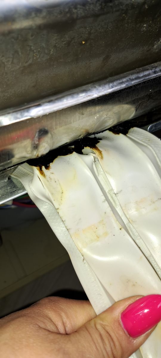

    Zbliżenie na izolację kabli z uszkodzeniami i zabrudzeniami.
    Tak wygląda izolacja z kablami. Trochę podejrzanie. Czy te izolacje można gdzieś kupić?
  • #6 20980640
    Kenworth 18
    Posty: 11128
    Pomógł: 2419
    Ocena: 3711
    To wylała masa z wygłuszenia zmywarki. Ciągłość tych przewodów należy sprawdzić. Pomierzyć grzałkę i sprawdzić pompę.

    Beko DIS29020 - wyłącza się na programach >40°C i co wymienić?
    Pompa myjąca sprawdzona, elegancko siedzi i nie ma mowy o luzach.
