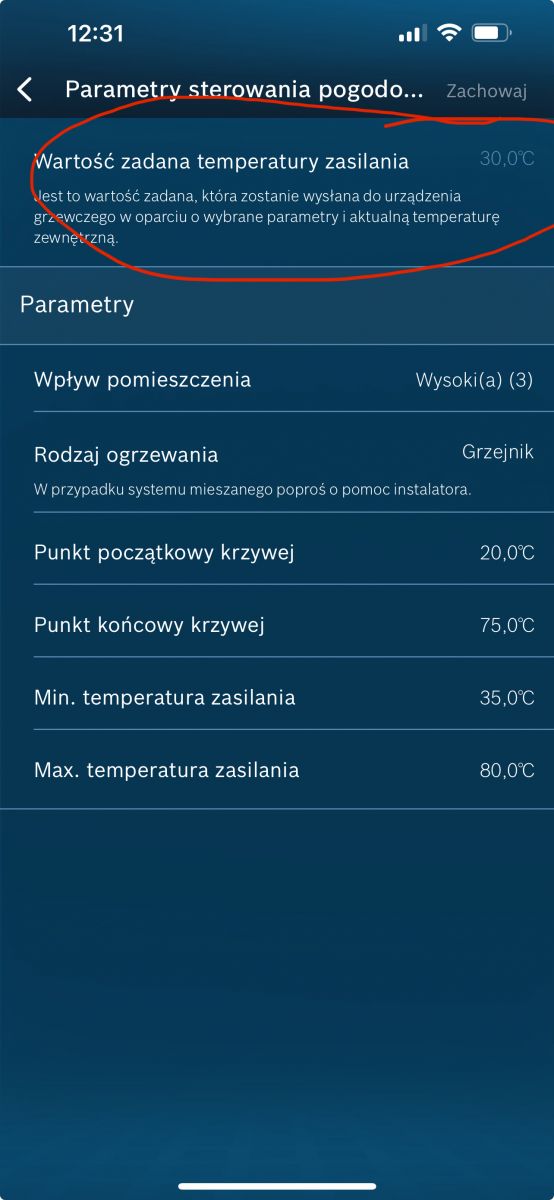

    Mam u siebie zamontowany kocioł razem Junkers Cerapur Compact ZSB 24-1 DE 23 razem ze sterownikiem Bosch EasyControl CT200
    Sterownik z kotłem jest połączony kablem, połączenie działa dobrze, bo sterownik prawidłowo steruje kotłem w momencie kiedy temperatura w pomieszczeniu spada. Do kotła jest również połączony czujnik temperatury zewnętrznej. Poza tym jest zasobnik c.w.u.
    Uprzedzam pytania, tak już zastałem w nieruchomości, nie był to mój wybór.
    Problem polega na tym, że próbując przełączyć Bosch CT200 na sterowanie pogodowe, to po prostu nie działa. Cały czas jest temperatura zasilania taka jak ustawiona na kotle. Mogę wejść w ustawienia aplikacji do sterowania pogodowego, ustawić krzywą grzania, ale nie jest to brane pod uwagę do obliczenia temperatury zasilania i jest ona nieaktywna - tak jak na screenie. Jest tam wartość taka jaką ustawię na kotle na panelu. Tak jakby połączenie pomiędzy sterownikiem a kotłem było ok, ale tak jakby kocioł jednak był za stary, żeby ogarnąć bardziej zaawansowane ustawienia. Podobnie nie mogę ustawić nigdzie temperatury wody w zasobniku c.w.u. To również możliwe jest tylko i wyłącznie z poziomu panelu na kotle.
    Zrzut ekranu z ustawieniami sterowania pogodowego dla Junkers Cerapur Compact ZSB 24-1 DE 23 z Bosch EasyControl CT200.
    Czy może ktoś potwierdzić, że ten kocioł w pełni współpracuje z Bosch CT200?

    Myślę że jest tak jak napisałeś "kocioł jest za stary do tej automatyki".

    Ten CT200 w bardzo ograniczonym stopniu współpracuje z tym kotłem. Faktycznie załącza kocioł wg temperatury pomieszczenia, w którym się znajduje, ale ustawić krzywej grzania już nie mogę (to tylko da się ustawić na kotle). Podobnie z wodą, sterownik pokazuje kiedy kocioł załącza się na CWU, ale ustawienie temperatury CWU już niestety nie działa ze sterownika, trzeba zmienić z kotła. Co ciekawe, wygrzew CWU raz na tydzień, żeby zapobiec bakteriom działa.
    Ja posiadam układ mieszany, grzejniki i podłogówka i odpowiedź serwisu chyba nie do końca ma tutaj sens, bo uważam, że jako "zwykły" sterownik do sterowania kotłem na podstawie temperatury w pomieszczeniu, w którym się sterownik znajduje, to te sterowniki będą działały tak samo. Różnica jest taka, że CT200 jest "smart" i można część rzeczy robić zdalnie z telefonu, można dorzucić do niego inteligentne termostaty i wtedy stworzyć więcej sekcji. Ale przy tym kotle to raczej słabo.
