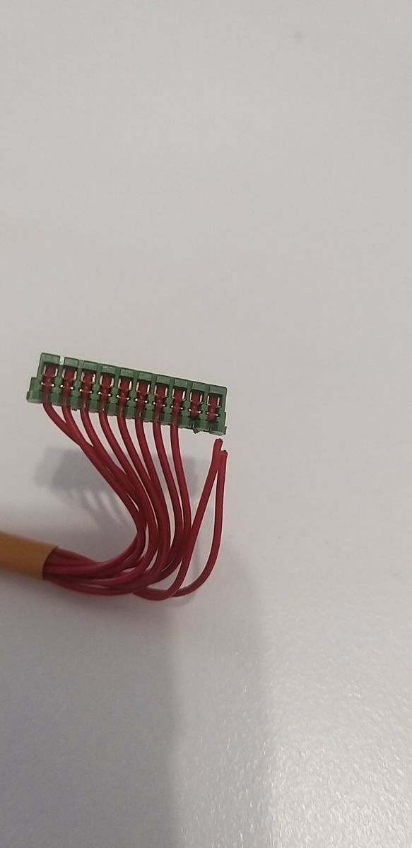

    Typowa usterka w modusach, clio 3, kangurach. Masz urwane kabelki (czerwone) łączące lewą manetkę z prawą. Do naprawy potrzeny bardzo giętki kabelek (najlepszy z czujników przemysłowych).

    Zaczynam się dobierać do tych przełączników dopiero i już widze,że grzebane było bo zatrzaski nie są podopinane. Sie okaże co dalej. Chyba nieda się tego zdjąć bez odkręcania kiery
    Zbliżenie na zielone złącze elektryczne z wieloma czerwonymi przewodami. >>20986751
    Aleksander_01 . Chyba masz racje. Niewiem tylko czy ja sam ich nieoberwałem podczas wypinania . Wydaje mi się jednak,że niepowinny się tak łatwo przerwać.

    Typowa usterka. Te kabelki są ruchome, każdy ruch lewą manetką powoduje ruch tych kabelków. Nie rób ich zbyt sztywnymi bo tygodnia nie wytrzymają. Przełączniki lewy jak i prawy oraz te czerwone kabelki co je łączą zdemontujesz bez odkręcania kierownicy.
    Powodzenia i odpisz jak zrobisz.

    Działa. Właśnie poskładałem wszystko. Niechciałem psuć sobie niedzieli więc na szybko wydłubałem igłą to co zostało w pinach i skrosowałem na nowo tak jak robi się IT. Kabelek ma na tyle luzu,że niebyło problemu z poskładaniem. A wrazie gdyby znowu nawalił to ogarne na spokojnie w kilka minut. Dziekuje wszystkim za pomoc. Aleksander_01 Ciebie będę chwalił po wszystkich odpustach. XD

    Problemem okazały się urwane 2.kabelki łączące manetki.
