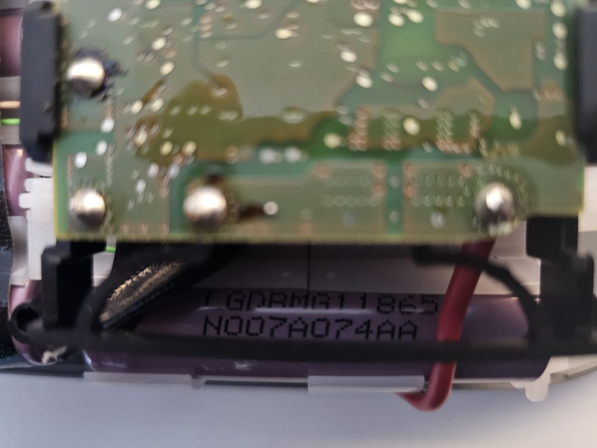

    Witam!
    Czy ktoś powie mi coś więcej na temat tego ogniwa (pojemność, ciągły prąd rozładowania itd.)?
    oznaczenie na ogniwie
    LGDBMG11865
    N007A074AA
    lub
    NOO7AO74AA
    na innych ogniwach widziałem, że była końcówka A9 zamiast AA
    Zbliżenie na oznaczenie na ogniwie LGDBMG11865 N007A074AA.

    czy po tym modelu ogniwa można znaleźć informację jaki jest ciągły prąd rozładowania takiego ogniwa (czy jest to ogniwo wysokoprądowe np. 20A)?

    40 szt. do PowerPacka Bosch 0 275 007 514

    ale czy do tego PowerPacka muszą być ogniwa wysokoprądowe skoro ogniwo LGDBMG11865 którego zrobiłem zdjęcie i które jest zastosowane w tym PowerPacku nie jest wysokoprądowe?
    to jest PowerPack do roweru z elektrycznym wspomaganiem pedałowania

    jak czytałem na aukcjach ogniw to wysokoprądowe ogniwa są określane od 20A

✨ Użytkownik pyta o ogniwo LGDBMG11865 Li-ion 18650, zwracając uwagę na różnice w oznaczeniach końcówek. Odpowiedzi wskazują, że oznaczenie modelu to LGDBMG11865, a końcówki (np. AA, A9) mogą odnosić się do numerów partii produkcyjnej. Ogniwo ma maksymalny ciągły prąd rozładowania wynoszący 10A, co niektórzy użytkownicy uznają za wysokoprądowe, podczas gdy inni definiują ogniwa wysokoprądowe od 20A. Użytkownik planuje wymienić ogniwa w PowerPacku Bosch 0 275 007 514 i pyta o bezpieczeństwo odłączenia płytki BMS, na co uzyskuje różne opinie.
