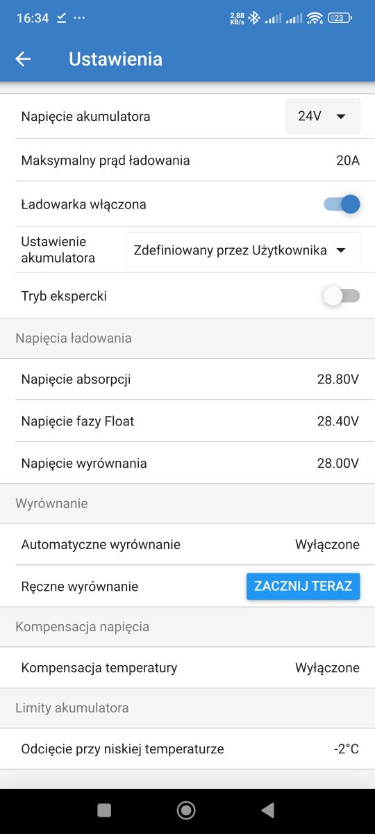

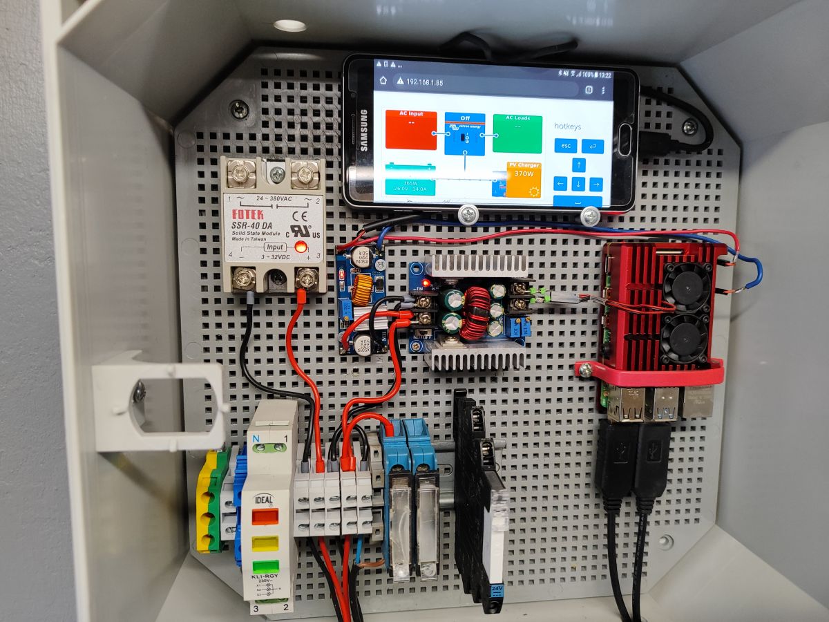

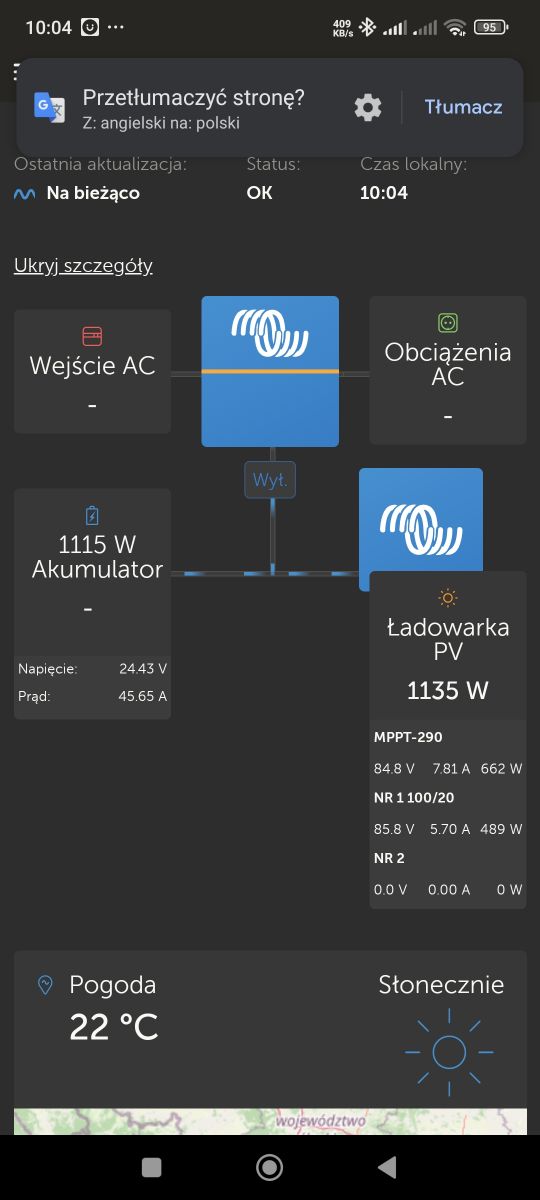

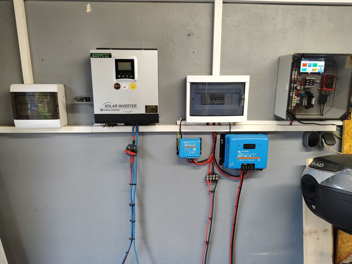

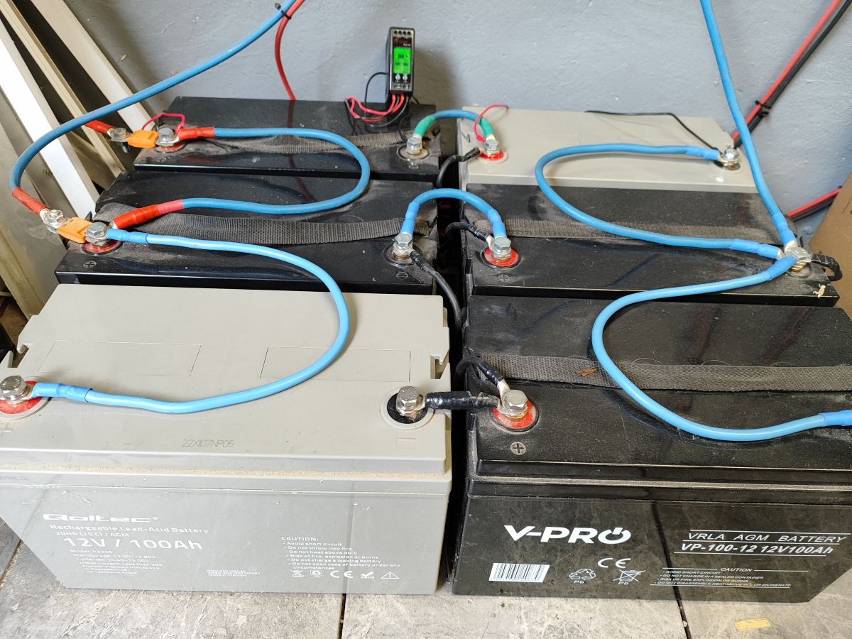

    Zrzut ekranu ustawień ładowarki akumulatora System sterowania małą elektrownią z elementami Victron Energy System paneli fotowoltaicznych z falownikiem Sanyu i ładowarkami Victron Zestaw sześciu akumulatorów AGM 12V 100Ah połączonych szeregowo z niebieskimi kablami. Witam.Prosiłbym o pomoc w ustawieniach i dopracowaniu mojej małej elektrowni.Na początek parę słów o niej.Falownik sanyu mocy użytkowej 3kW,który używam już dwa lata i puki co sprawuje się bardzo dobrze. Podłączone były do niego panele Trinasolar 6x270W,dwa stringi po trzy szeregowo. Teraz są podłączone do victrona Smart 150/70.Dodatkowo mam jeszcze Smart 100/20 i do niego dwa panele 420W.Zamysł ogólny jaki mam to ładować akumulatory z victronów ,a sanyu ma pracować jako przełącznik on grid off grid i jako przetwornica. Na raspberry pi postawiłem Venus gx do wizualizacji ,tu mam parę pytań właśnie. Magazyn to 6 akumulatorów AGM 100Ah połączonych na 24V.
    Czy do Victrona Venus Gx jest jakiś sposób odczytu danych z sanyu, czy Ktoś tak może kombinował za pomocą kabelka z RS485-usb?
    Jakie napięcia ustawić ładowania tych AGM na ładowarkach victrona. Z sanyu miałem ustawione na 28,8V w trybie cyklicznym i rozładowywałem je do 23,2V.
    Jaki moduł użyć do pomiaru mocy wyjściowej, aby było to widać w aplikacji victrona? - myślałem nad SmartShunt 500A jeśli już by nie dało się podpiąć danych z sanyu do venusa i podłączyć go na zasilaniu do sanyu. Nie wiem ,kombinuję... jest jeszcze opcja victron ET112 ,miernik jednofazowy AC ,ale on by mi mierzył nawet jakbym był na bypass z sieci.

    Akumulatory są żelowe ile mają lat?

    Akumulatory AGM ,mają niecałe dwa lata.

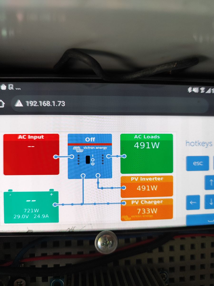

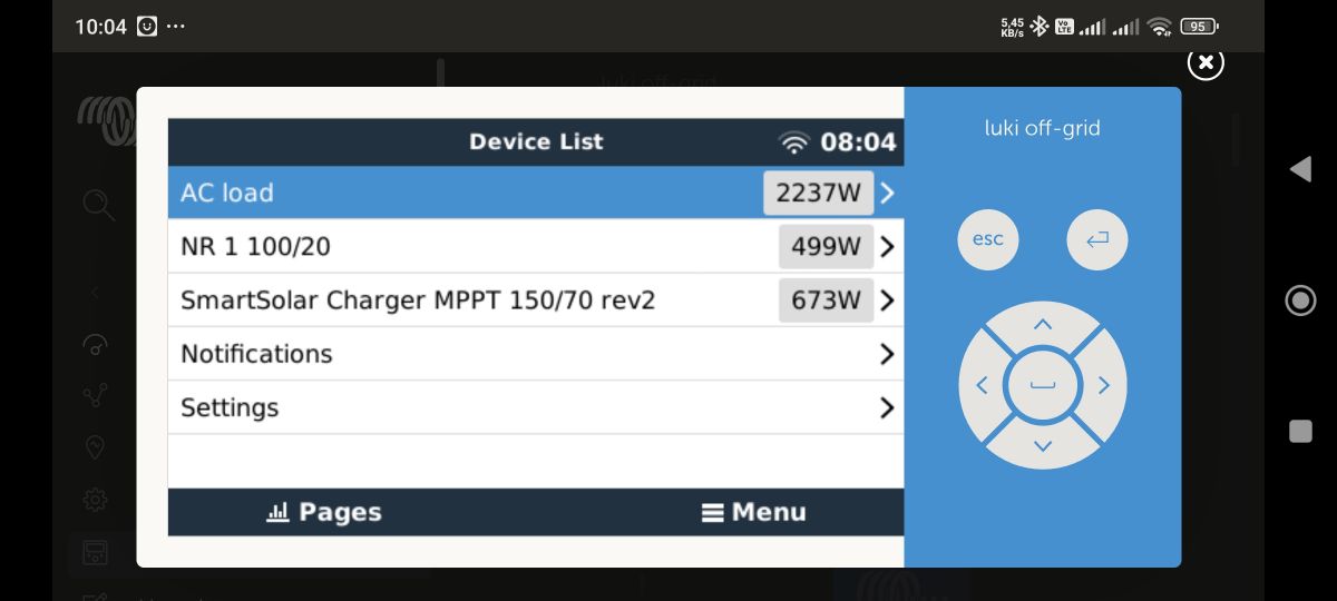

    Kupiłem licznik Carlo Gavazzi, ale trochę nie rozumiem, jak to ustawić. W konsoli nie pokazuje na głównej stronie AC Load, jeśli jest ustawiony jako licznik AC Load. Wyświetla się dopiero, jak go zaznaczę jako inwerter. Interfejs użytkownika systemu zarządzania energią z listą urządzeń i wartościami mocy. Ekran aplikacji do monitorowania energii z różnymi wskaźnikami.

    Z tego co pisałeś wcześniej chcesz opomiarować falownik PV. Podłącz licznik bezpośrednio na wyjściu falownika i podłącz go poprzez rs485 z Color control. Następnie wyszukaj go w CC i nadaj funkcję - falownik PV. Powinien pokazać się na ekranie.
    Multiplus opomiarowane ma wejście i wyjście a rozumiem, że ładowarkę tez masz podłączoną do CC poprzez np. VE. Direct więc CC może sterować ładowaniem i wie ile energii może pobrać z ładowarki. Jak dodasz ten licznik to będzie można zastosować różne ustawienia np. priorytety w zarządzaniu energią ze słońca i baterii.

    Dziękuję za rady,też tak zrobiłem,zaznaczyłem to jako inwerter i pokazuje się w dwóch okienkach,tylko czy to dobrze zlicza.Nie wiem gdzie te priorytety zmienić,szukam w opcjach.Wygląda to tak jak na fotce.Tylko teraz musiałbym się pozbyć okienka pv inwerter. Wyświetlacz systemu inwertera z informacjami o zużyciu i produkcji energii.
