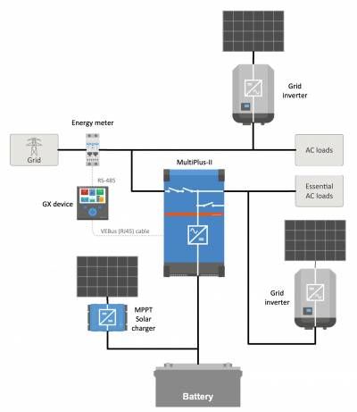

    Przy okazji zastanawiałem się nad magazynem energii aby ustabilizować działanie fotowoltaiki, zwiększyć auto konsumpcję oraz uniezależnić się od zaników energii w sieci dla najważniejszych obwodów.
    Dostałem kiedyś propozycję dość ciekawego zestawu ale niestety firma przeszła na obsługę tylko klientów biznesowych, a ludzie z którymi rozmawiałem nie pracują już tam. Wtedy budżet mnie nie puścił i trochę teraz żałuję.
    Układ polegał na umieszczeniu w racku:
    - 3 x Inwerter MultiPlus II 48/3000/35-32
    - 2 x Pylontech US2000
    - 1 x Kontroler Cerbo GX
    - 1 x Dodatkowy licznik energii PV: Carlo Gavazzi ET340
    - 1 x Batt BreakerBAT BREAKER 3/3 (3 bat./3wyj.)
    - 1 x Masterkit, zabezpieczenia, inne mat. inst.
    Rack stałby w ciepłym pomieszczeniu podłączony do głównej rozdzielnicy w domu. Instalacja fotowoltaiczna jest na garażu wolnostojącym i tutaj nie pamiętam jakby miała wyglądać komunikacja z falownikiem SolarEdge szczególnie gdyby prądu w sieci nie było. Podobno coś trzeba byłoby przestawić w falowniku ale co to nie wiem. Wiedza nabyta, którą się nie dzielą.
    Ogólnie założenia były takie, że układ będzie rozbudowywany z czasem kolejnymi bateriami Pylontech na ile budżet domowy będzie pozwalał. I na razie nie spodziewam się, że przy takiej pojemności całkowicie ustabilizuję działanie fotowoltaiki ale docelowo mogłoby się udać.
    Prosiłbym o rady:
    1. Czy taki układ ma jakieś ograniczenia rozbudowy jeżeli chodzi o baterie? Czy trzeba by było wymienić BatBreaket?
    2. Dzwoniłem dzisiaj do ZE i powiedzieli mi, że takiego magazyny nie trzeba zgłaszać ale z tego co czytam to skoro będzie działał gdy nie ma zasilania w sieci to trzeba - przynajmniej tak to interpretuję. Na infolinii nie byli pewni swojej odpowiedzi bo magazyny to dla nich nowość.
    3. Jak się będzie zachowywał układ gdy na jakiejś fazie będzie nadmiar mocy, a jedna bateria będzie do naładowania, a na innej fazie będzie za mało mocy i mamy naładowaną drugą baterię to zostanie moc uzupełniona z sieci czy z baterii? Chodzi mi o to, że zapotrzebowanie na moc chwilową albo jej nadmiar będzie się zmieniał i jak układ będzie działał? Jak będzie ładowanie i rozładowanie przebiegało?
    4. Czy ktoś zna jakiegoś wykonawcę magazynów w okolicach Krakowa, który mógłby się podjąć takiego zlecenia? Uprzedzając szukałem i pisałem do lokalnych wykonawców ale raczej bez odzewu lub nie robią na Victronie i trzeba pół domu ryć z ich rozwiązaniami. W związku z tym zastanawiam się czy rozwiązanie, które dostałem jest jednak realne choć wydaje się takowym być.
    5. Wszelkie rady, spostrzeżenia mile widziane.

    1. właściwie nie ma. Victron ma największe możliwości rozbudowy. po prostu dołożysz kolejne Pylontech. ( swoja draga tez US3000C ) dokładasz baterie i tyle. w pylon o ile pamiętam do 8 baterii potem trzeba kontroler pylontecha
    2. jak nie ma zasilania - Victron nic nie wystawia na AC In. tylko na AC out essentials jeśli masz baterie tam da napięcie./
    3. zależy jak podłączysz Victrona - ma sporo opcji - baterie w 3 faz ESS są wspólne dla całego systemu
    4. jeśli dostałeś - realne. ale Victron to wyższa półka, więc mało kto chce poza biznesem robić
    Ogólnie. Victron jest super.
    Zmienilbym
    1 multiplus na wersje GX. ( ma wbudowane Cerbo GX )
    pylontech na US3000C ( 3.5 kw )
    miernik ET - pamiętaj że on musi mieć polaczenie ETH lub RS485 ( ewentualnie jakieś kombinacje z Zigbee https://www.victronenergy.com/accessories/zigbee-converters )
    Pytanie czy 3000VA ( de facto 2400W ) per faza ci wystarczy... ( jeśli będziesz robił Victrona "inline" czyli przez niego ( https://www.victronenergy.com/upload/document...ultiPlus-inverter-charger--800VA-5kVA-EN-.pdf )

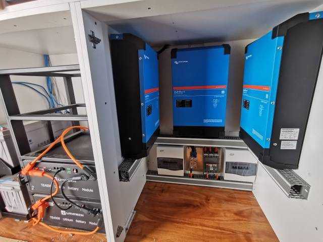

    W ESS nie można mieszać modeli ( nawet wewnętrzny firmware/cpu musi być dość podobny )
    Co do "chińskich" klonów Pylontecha. na Alibaba znalazłem TE4000
    Stabilizacja działania fotowoltaiki: zestaw Victron MultiPlus II, Pylontech US2000, Cerbo GX
    Widać, że coś skleili. nawet filmy pokazują.

    Próbował ktoś może sparować Victron MultiplusII lub Quattro z falownikiem SolarEdge podłączonym na wyjściu z Victronów?
    Chodzi mi o sytuację kiedy nie ma sieci, a bateria jest naładowana.
    Chciałbym by w takim wypadku Victron ograniczał produkcję do wielkości aktualnej mocy odbiorów.
    Próbowałem to zrobić według https://www.victronenergy.com/live/venus-os:gx_solaredge
    Jednak nie chce to bardzo działać. Niby na początku ogranicza produkcję, ale po kilku minutach zaczyna ładować baterię pełną mocą pomimo tego, że jest pełna, co prowadzi do wyłączenia zabezpieczeń wewnętrznego BMSa w baterii i w konsekwencji do wyłączenia systemu Victron.
    napisz coś więcej co tym zarządza , cerbo z ess ?
    Jaka jest komunikacja i czym jest sterowany SolarEdge , tcp czy częstotliwość .
    Ja walczyłem z froniusem i żeby działo sterowanie częstotliwością trzeba było zmienić typ sieci (podczas pierwszej konfiguracja ) . W fronku trzeba tez ustawić priorytet na co ma patrzeć pierwszo ( tcp / czestotliwosc / IO). To są moje spostrzeżeni może to coś tobie pomoże .Jeżeli nie ma polacznia z BMS to moze sa zle ustawione napięcia w systemie zarządzającym , obstawiam cerbo ewentualnie cerbo na RPI .:) . System myśli ze może jeszcze lądować a BMS rozłącza baterie . Bez podłączonej baterii system się wyłączy .

    Zarządza tym ColorControlGX.
    System to 3xQuattro 15000VA a na wyjściu z nich dwa falowniki SE9k z ograniczeniem exportu do 8,5kW
    Do tego licznik ET340 na wejściu i SE-MTR-3Y400V-A dla SolarEdge na wyjściu.
    Invertery PV SE połączone przez rs485
    Chciałem by Falowniki SE ograniczały produkcję po P(f) zrobiłem wszystko co w instrukcji.
    BMS baterii nie jest podłączony z Victronem, bo to customowa bateria LifePo oparta o BMS Daly (tak tak wiem, że to kicha)
    Za skarby nie mogę zmusić Victrona, by po prostu przestał cokolwiek ładować baterię kiedy SoC jest 100% i kiedy osiągnęła napięcie float. O ile podczas normalnej pracy zbytnio to nie przeszkadza, to podczas zaniku sieci falowniki SE na moment są duszone częstotliwością, ale po kilku minutach usilnie chcą wepchnąć całą moc do baterii, a ta jej już nie chce.
    Obserwując wyjście AC-Out to po zaniku ładnie podnosi częstotliwość do 51,2Hz a potem odpuszcza na 50 Hz z powrotem.

    Cześć,
    na youtube jest Maciek Krasucki który uruchamiał ostatnio SolarEdge z 3x MP-II. odezwij sie do niego w komantarzach a napewno pomoże. ja jestem jeszcze przed konfiguracją ale mam setup Fronek + MP-II.
    pozdr,

    bogut napisał:
    Cześć,
    pozdr,
    Jak narzazie nie było informacji czy system redukuje moc falownika PV SE , jest tylko podłączony .
