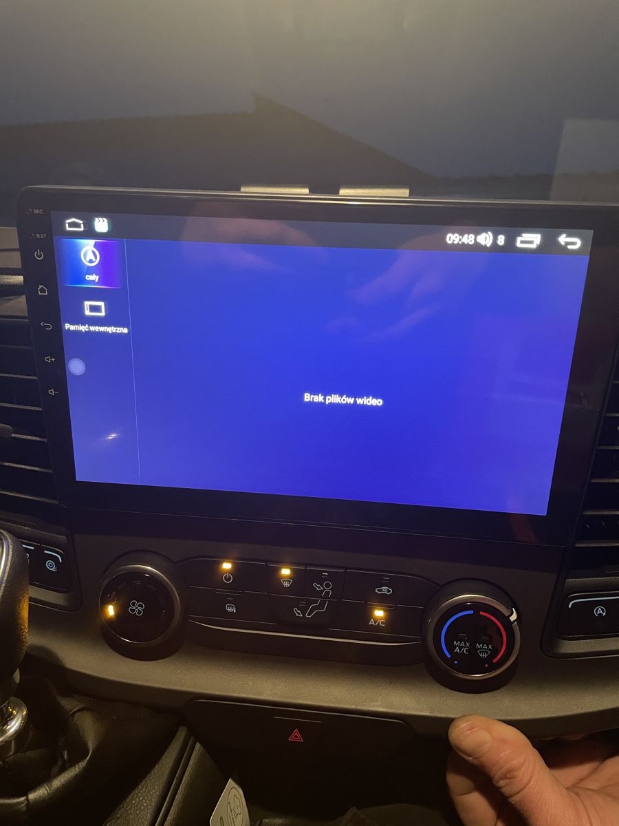

    Chciałem zamontować radio android do Ford transit custom 2023 wszystko podłączone, radio się włącza tylko z ekranem pokazanym na poniższym zdjęciu.
    I nie działa dotyk.
    Radio Android z nieaktywnym ekranem dotykowym w Fordzie Transit Custom 2023
    Nie wiem co dalej zrobić.

    Wygląda jakby w okolicy przycisku Vol+ wykrywał dotknięcie.
    Wymontować je z deski i zobaczyć czy mu przejdzie.
    Raz czy 2 spotkałem ekran pojemnościowy który reagował na jakieś zakłócenia z powodu blisko przebiegającej wiązki, więc warto to wykluczyć.
    Ale niestety wielce prawdopodobnie jest uszkodzenie digitizera.
    A więc radio do wymiany, bo z dostępnością ekranu/digitizera do tych wynalazków jest słabo :(

    Faktycznie na przycisku ekranowym funkcyjnym widać jakby był kliknięty

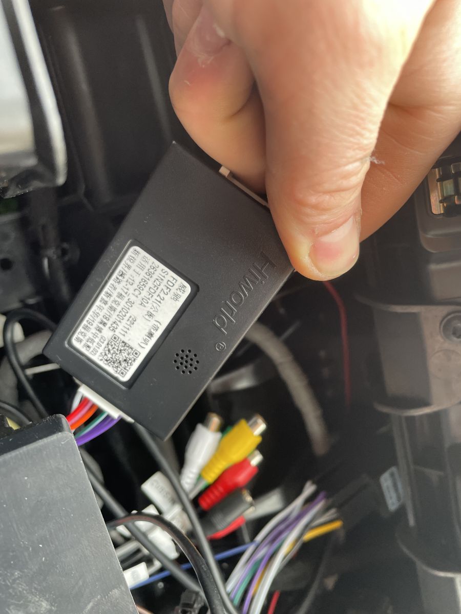

    Po wypięciu tego modułu radio gaśnie Ręka trzyma moduł elektroniczny w samochodzie z widocznymi przewodami i złączami.

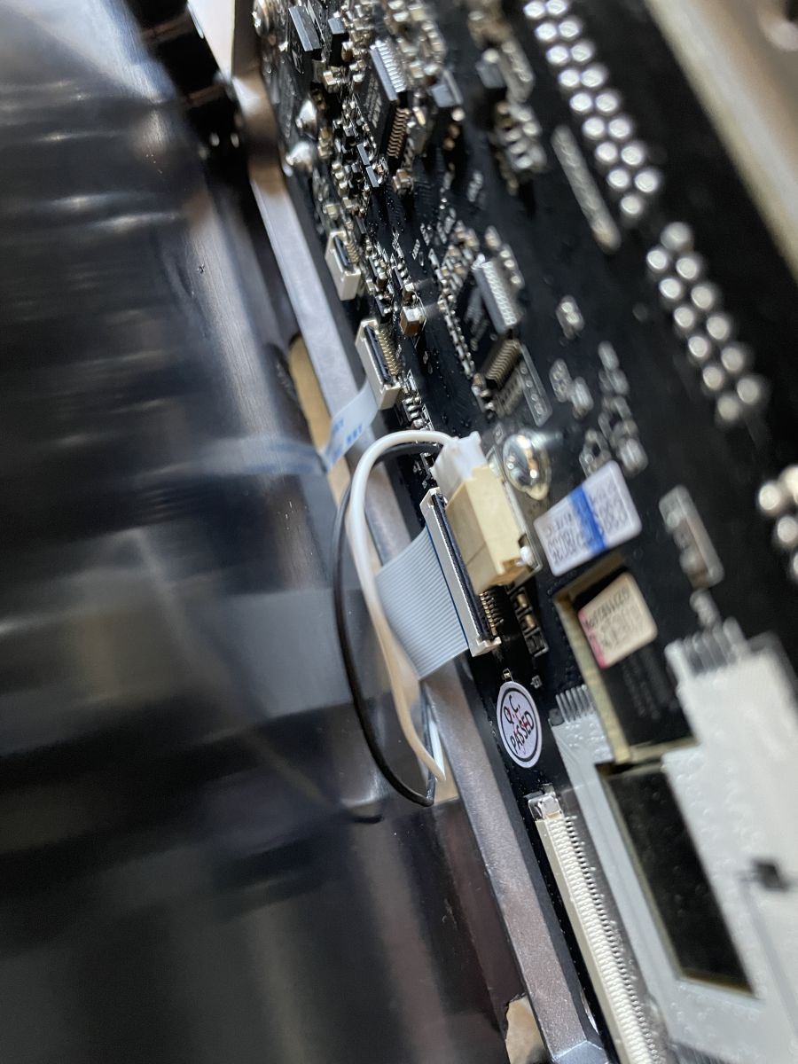

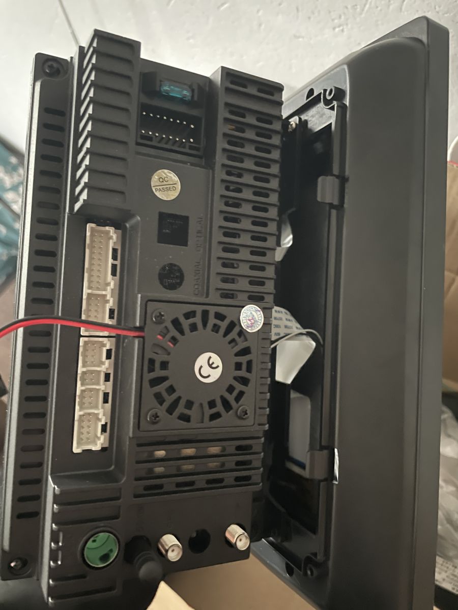

    Przeniosłem płytę z obudowy radia na dokładną obudowę do montażu Panel tylni urządzenia elektronicznego z widocznymi złączami i wentylatorem.

    Tego typu ekrany na ogół mają 2 taśmy.
    Szerszą przesyłającą obraz, i węższą do digitizera (choć miałem kiedyś tablet który miał szerszą do dotyku, więc nie ma reguły)
    U ciebie wygląda że ma 3. Stawiam że jedna to "obraz". 2ga to "przyciski na ramce", i w końcu 3cia - digitizer.
    Odepnij taśmę digitizera i zobacz co się stanie.
    Możliwe że "złamałeś" taśmę.
    A przynajmniej ta szersza wygląda jakby mogła być uszkodzona

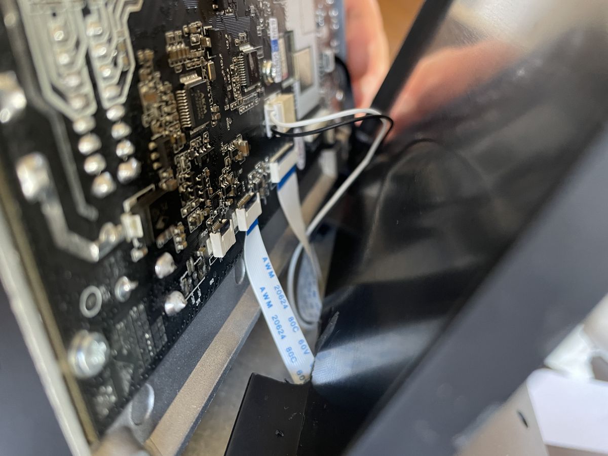

    No właśnie, ona była taka od początku.
    Jest 3 taśmy
    Ta szersza, węższa i jeszcze węższa czarna oznaczenie tp przy złączu

    TP to oznaczenie od Touch Panel. Teraz pytanie czy to digitizer, czy przyciski na ramce ;)
    Ale strzelam że te na ramce.
    Odepnij i zobacz która jest która.
    Tylko na całkowicie odpiętym zasilaniu radia!
    Jak ustalisz która taśma odpowiada za dotyk ekranu to weź ją zwymiaruj i załącz dobrej jakości jej zdjęcia.
    Spróbujemy coś dobrać, może wymiana taśmy pomoże.
    Możesz też na szybko zamienić taśmę stronami, czyli tą część co wpinałeś w ekran wpiąć w radio, a tą z radia do ekranu.
    Jeśli jest faktycznie uszkodzona, to dotyk powinien "ześwirować" jakoś inaczej ;)

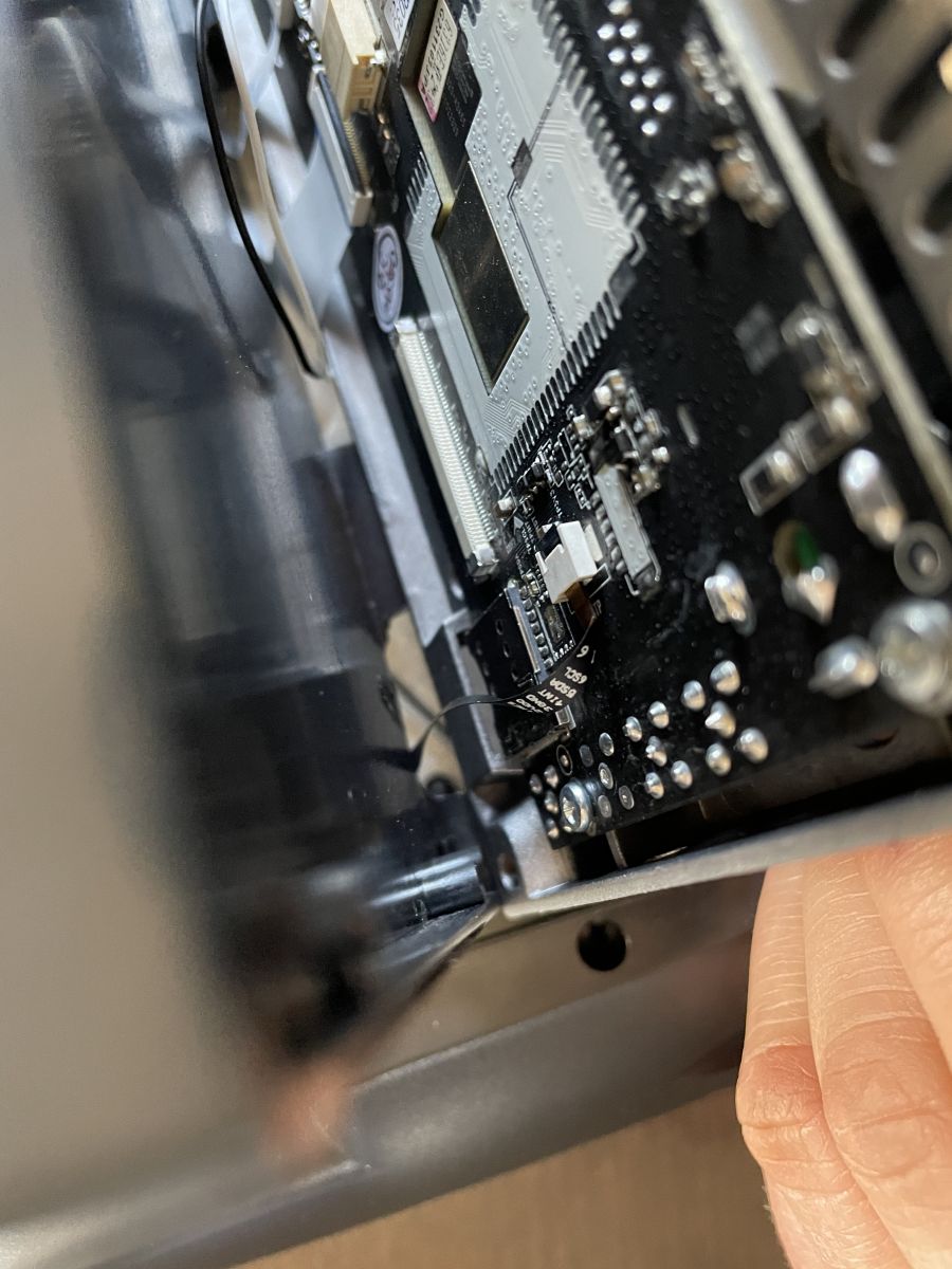

    Taśmy mam w ten sposób podpięte.
    Zbliżenie na kable podłączone do płytki drukowanej. Płyta główna urządzenia z podłączonymi kablami.
    Wnętrze urządzenia z podłączonymi taśmami do płyty głównej.

    Taśma TP była na odwrót :)
