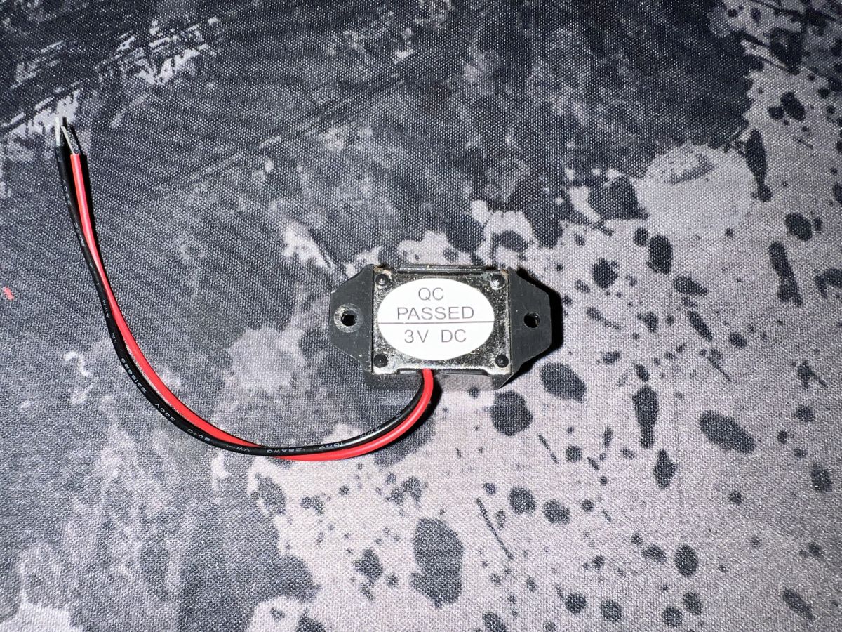

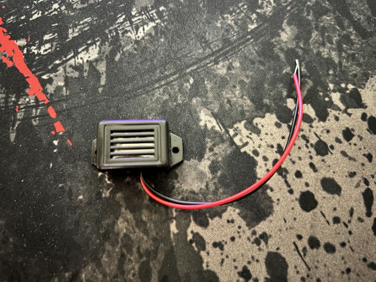

    A czy ten buzzer co pokazałeś nie jest jeszcze większy? Bo mój jest na 3V a ten co pokazałeś jest na 24V. Jak zakładałem taki dokładnie jak na zdjęciu.
    Zdjęcie małego czarnego buzzera z dwoma przewodami na tle w ciemnych odcieniach. Buzzer na 3V z przewodami na tle szarego wzoru.

    lukpio3 napisał:
    Buzzer mały, na 3V.
    cyrus2 napisał:
    To duży buzzer bo pobiera duży prąd.
    Elektrozaczep z pamięcią ?

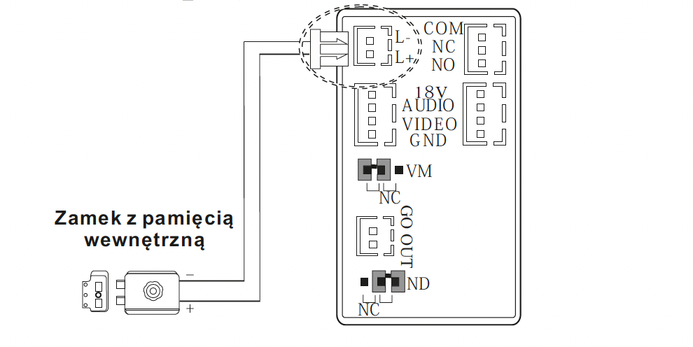

    Wiesz co, ja trochę wprowadziłem w błąd. Ten kabel ok 50m to jest między domofonem a kasetą. Natomiast zasilanie elektr zaczepu odbywa się poprzez króciutki kabelek między kasetą a elektro zaczepem. Kabel wychodzi z szyfratora i idzie do elektro zaczepu. I ten kabelek jest krótki. Ma jakieś 1,5m max. I mogę go bez problemu wymienić na jakiś grubszy. Tak wygląda podłączenie:
    Schemat podłączenia zamka elektronicznego z szyfratorem.
    Tylko właśnie problem w tym, że albo stamtąd nie wychodzi 12V albo coś z tym kabelkiem jest nie tak bo jak mierzyłem napięcie w momencie zwalniania zaczepu z domu, to przy elektro zaczepie pojawia się ledwie 3 - 4V dlatego zamontowałem buzzer 3V bo jak dałem większy to tylko szumiał. Także tam nie ma 12V. Chyba że jak mam wolne kable to ewentualnie można by podłączyć zasilanie między szyfratorem a domofonem w domu na 2 kablach.
    O ten przewód pytałem- czy nim są wolne żyły.

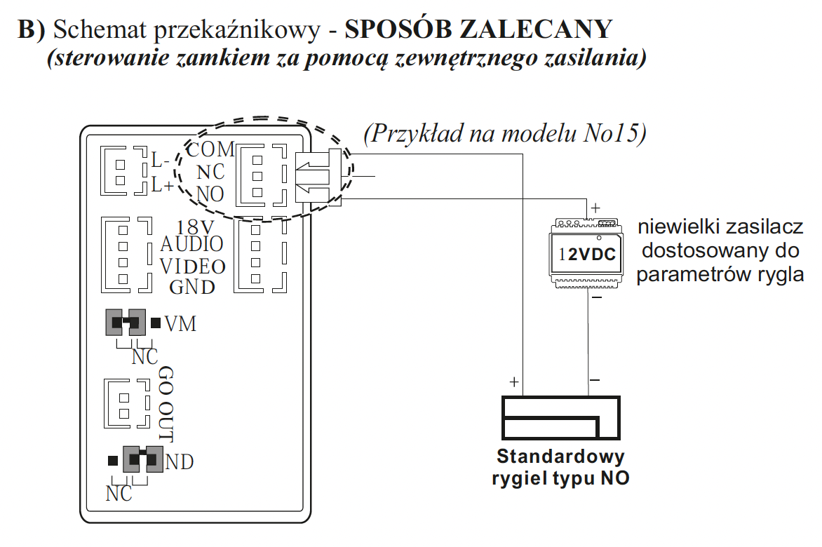

    Przekroje kabli mam zastosowane zgodne z instrukcją, która mówi że do 70m należy zastosować kabel o przekroju żyły większej lub równej 0.5mm a powyżej 70m 1mm. Ja z tymi 50m metrami to tak strzeliłem trochę na wyrost. Teraz to przemierzyłem i wyszło mi 31m.
    Tak, w instrukcji jest opis jak podłączyć dodatkowy zasilacz.
    Schemat połączenia przekaźników w domofonie z zewnętrznym zasilaniem
    A czy zasilacz musi być koniecznie przy furtce? Bo wszystko super tylko ja tam nie będę miał 230V aby go podłączyć. Myśląc o zasilaczu, miałem na myśli że podłączę go w domu.
    Jutro jak nie będzie padało to porobię jeszcze pomiary napięcia na szyfratorze. Sprawdzę czy jest tam faktycznie 18V bo tyle być powinno. Sprawdzę jakie jest napięcie na wyjściu na elektro zaczep ale nie przy elektro zaczepie a przy szyfratorze, na tych pinach i dodatkowo sprawdzę spadek napięcie na szyfratorze w trakcie otwierania furtki. Czy to 18V jest stabilne czy spada.
    A czy ewentualnie są jakieś wzmacniacze albo stabilizatory napięcia które mozna by zastosować gdyby okazało się że ono spada?
    Niekoniecznie.
    Do samego rygla napięcia powinno starczyć, zastosuj tylko kabel lub wolne żyły z istniejącego o odpowiednim przekroju jak w instrukcji, czy ten wideodomofon nie ma regulacji podawania napięcia na elektrozaczep, bo czytam tu ciągle o 1 sekundzie, jeżeli ma, ustawić na 3 do 4 sekund, jak nie ma to zastosować elektrozaczep z pamięcią mechaniczną.

    Podpowiedzcie jeszcze proszę, czy są elektrozaczepy na prąd AC
    Oczywiście że są i to jest norma.
    lukpio3 napisał:
    "Złącze Lock2 może utrzymać zwolnienie zamka przez 0.5 sekundy" Czyli napięcie na zaczepie pojawia się TYLKO na pół sekundy.
    Dla elektrozaczepu z blokadą mechaniczną starczy.

    0.5s jest na wyjściu LOCK2 czyli na tym, do którego mam podpięte teraz. Jak chcę zastosować zasilacz, to muszę przepiąć to na wyjście LOCK1 a na nim podtrzymanie jest 5s.
    Co do zasilacza to faktycznie chyba można stosować AC ponieważ tu też jest zapis w instrukcji mówiący o maksymalnym obciążeniu styków:
    Uwaga! Maksymalne obciążenie styków
    dla Lock1: 3A/24VDC, 3A/120VAC
    Więc wychodzi na to że można stosować zasilacz AC maksymalnie do 120V i 3A. Ale ja jednak pójdę w wersję z zasilaczem DC. A to z tego względu że przy tej opcji nie muszę nic kupować. Zasilacz 12VDC 1,5A posiadam. Elektro zaczep który mam działa wyłącznie na prąd DC. Więc tylko muszę to spiąć. Jakbym chciał przejść na AC to muszę kupić nowy zaczep i nowy zasilacz. Także odpuszczę. Jeśli to zadziała to dorzucę ten buzer i będzie ok.
