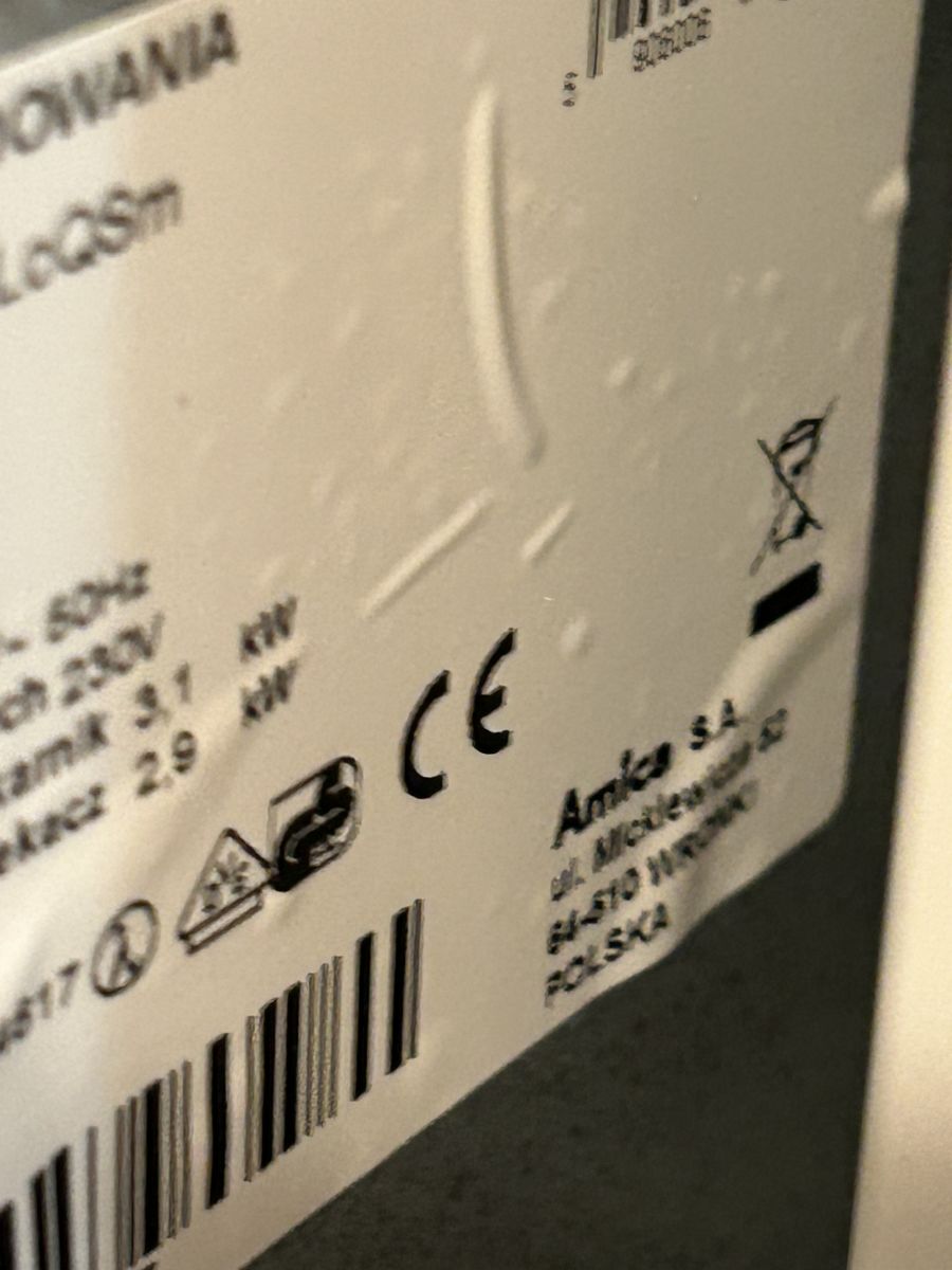

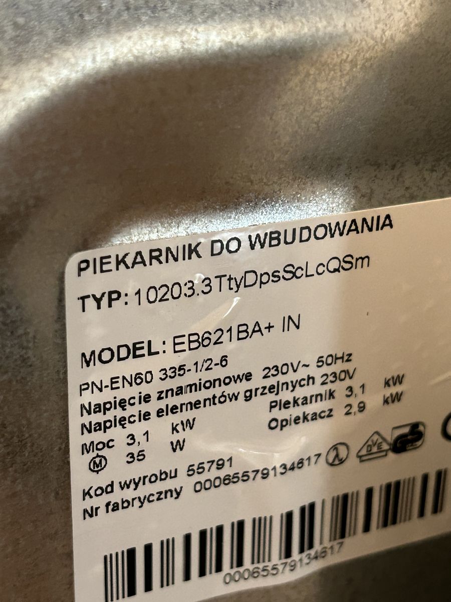

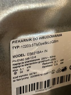

    Witam wszystkich forumowiczów!
    W końcu znalazłem czas i zebrałem się za ogarnięcie tematu, który denerwuje mnie, (a przy okazji moją żonę) od ponad 3 miesięcy, a kompletnie nie wiemy, gdzie szukać pomocy.
    Posiadam w swojej kuchni piekarnik Amica, konkretnie model EB621BA+ in (typ: 10203.3TtyDpsScLcQSm), który kupiłem jako jeden ze sprzętów kuchennych przy urządzaniu nowej kuchni jakoś początkiem 2018 roku.
    Sprzęt oczywiście już od kilku lat jest po gwarancji, było z nim wszystko super aż do przełomu listopada i grudnia 2023, gdy zaczęły się z nim problemy, które na kilka dni na krótko ustąpiły, a od początku roku się nasiliły tak mocno, że musiałem odpiąć piekarnik z zasilania, bo potrafił w nocy zacząć wydawać dziwne dźwięki (tzw. "pipczenie").
    Zauważyłem, że najczęściej jest tak, że nagrzeje się na chwile, a po chwili wyłącza (ostatnio w ogóle miał problem z normalnym odpaleniem, działała tylko funkcja ustawienia godziny). Najczęściej już w momencie, gdy jest włączony, i chcę otworzyć pokrywę, wtedy się wyłącza, na chwile gaśnie, znowu jest ustawienie godziny i robi się to samo. Czasami udawało się go normalnie włączyć i coś podgrzać czy zrobić np. pizzę, ale nierzadko przy nagrzanym wyłączał się sam (a prawie każdorazowo jak był nagrzany przy otwarciu pokrywy).
    Od 2 tygodni ten samoczynny dźwięk odpalał się w różnych porach, często w nocy, co potrafiło nas nie raz obudzić w środku nocy czy nad ranem. To jest jedna sprawa, a druga jest taka, że jest praktycznie bezużyteczny, a jednak mega potrzebny w kuchni (nawet jeśli na co dzień nie korzysta się z niego, ale jednak musi być). Czy jest jakaś możliwość naprawy takiego urządzenia, ewentualnie czy ktoś z Was miał taki problem, lub wie czym może być to spowodowane? Szukam specjalisty z okolicy Bielska-Białej, bo tutaj mieszkam. Wiadomo, najprościej kupić nowe urządzenie i pewnie możliwe że tak trzeba będzie zrobić, ale szkoda bo to był dobry sprzęt, i wole się upewnić czy coś z tym piekarnikiem jeszcze można zrobić?
    W załączeniu przesyłam zdjęcia sprzętu oraz filmiki.
    Z góry dzięki za każdą pomoc i fachowe słowo!
    Etykieta piekarnika Amica model EB621BA+ IN, typ 10203.3TtyDpsScLcQSm Tabliczka znamionowa piekarnika Amica model EB621BA+ in. Etykieta piekarnika Amica model EB621BA+IN z widocznym numerem typu i danymi technicznymi. Etykieta znamionowa piekarnika Amica z danymi technicznymi.
