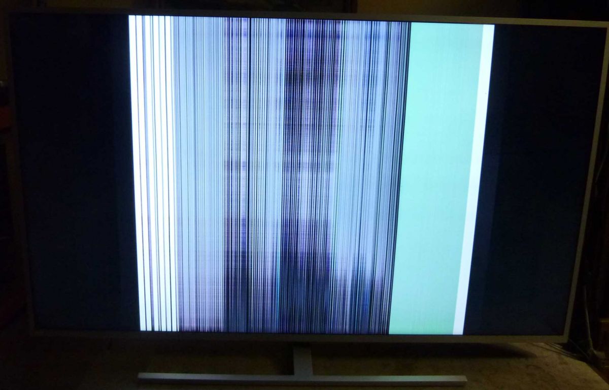

    W telewizorze Philips 58PUS8535/12 mam pionowe pasy na matrycy. Pasy zmieniają się zgodnie z treścią obrazu: po włączeniu jeden pas na środku, później wiele pasków pionowych na całej matrycy.
    Zamieniłem T-CON - bez rezultatu.
    Blokowałem typowe piny, które powodują zwarcia, ale nic się nie zmieniło.
    Podejrzewam oprogramowanie w pamięci SPI H25S80 Lc301 na płytce matrycy.
    Czy ktoś ma zawartość tej pamięci?
    Może inne sugestie?
    Matryca ma oznaczenia:
    KVE5800PV5DPC89H0Y
    TBV 580V51FHX00020EVB1161931

    Zapewne matryca... Norma w 58" Philipsa.
    Załączysz zdjęcia/film?
    Ile i które piny blokowałeś?

    Jak są zwarte piny to pasy są zwykle w tym samym miejscu, a tu się zmieniają w zależności od treści obrazu. np. Jak ładuje się Android to w miejscach gdzie powinny być kółka, są pionowe pasy.
    Blokowałem grupę pinów STV i kolejno wszystkie pozostałe - nic to nie zmienia.
    Odpinając taśmy od matrycy, na nieodpiętych połowach też są pasy.
    Chciałbym jeszcze spróbować pamięć SPI na płytce matrycy, tylko nigdzie nie magę znaleźć jej zawartości.

    Daj foto uszkodzenia.

    Pierwsza fotka to moment ładowania Androida, druga to gdy już uruchomiony.
    Ekran telewizora z pionowymi, jasnymi paskami podczas uruchamiania Androida. Niesprawny ekran telewizora z kolorowymi pionowymi paskami

    Jeden temat z forum Link
    -wygląda na szkło

    W tamtym przypadku po odłączeniu połówki matrycy był na drugiej obraz, a tu zawsze są pasy.
    Chciałbym jeszcze spróbować oprogramowanie w tej pamięci SPI na płytce matrycy. Może ktoś ma skopiowane i podeśle?

    Jesli blokowanie linii i tcon nic nie zmieniły to masz pewność, że szkło sie poddało. 58' od philipsa niezaleznie od tego czy to boe czu auo czy cos innego...maja taką sobie żywotność
