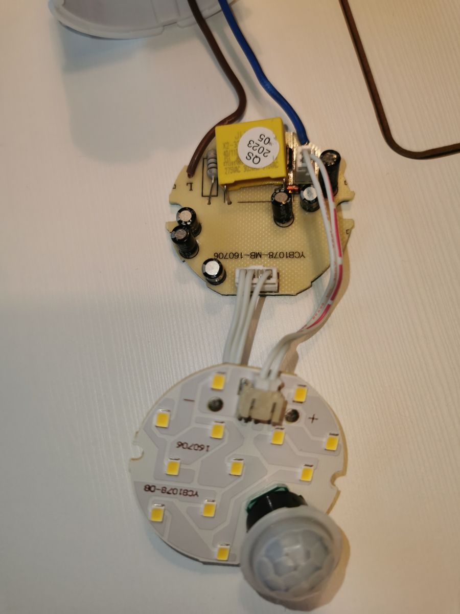

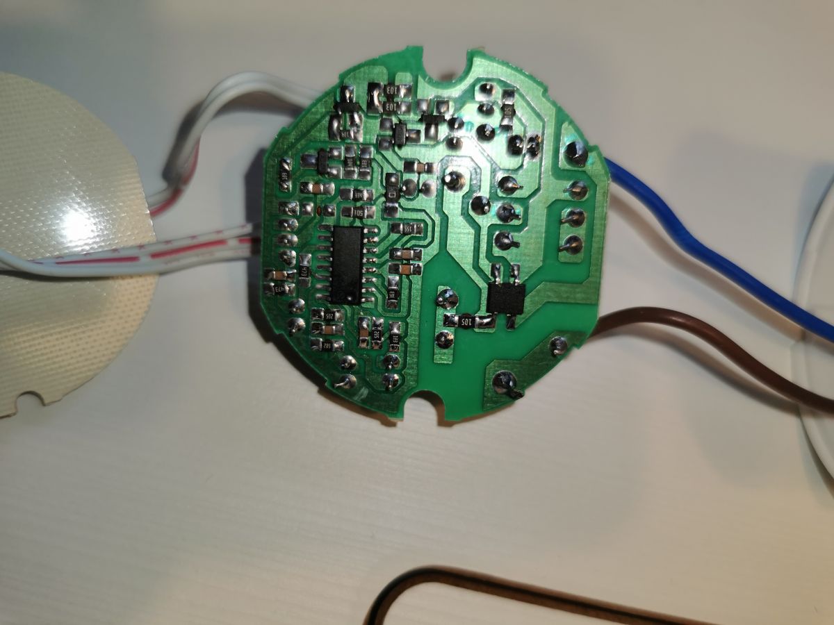

    Witam chciałbym podłączyć lampki schodowe z czujnikiem ruchu w ilości dwóch sztuk do reszty lampek bez czujnika ruchu. Problem jest w tym, że lampki z czujnikiem ruchu nie mają wyprowadzenia fazy komunikacyjnej. Proszę o rady w jaki sposób mogę takie wyprowadzenie zrobić. Lampki są na 230 V. Płytka drukowana lampki LED z czujnikiem ruchu i przewodami. Zbliżenie na płytkę drukowaną z przewodami elektrycznymi

    Nie potrzeba żadnej "fazy komunikacyjnej" - podłączasz lampki równolegle do pozostałych w instalacji , tylko gdy światło będzie wyłączone czujnik ruchu nie zadziała bo nie będzie zasilany. Jeśli chcesz aby lampki działały wykrywając ruch , musisz je wpiąć normalnie między permanentną fazę i neutralny.

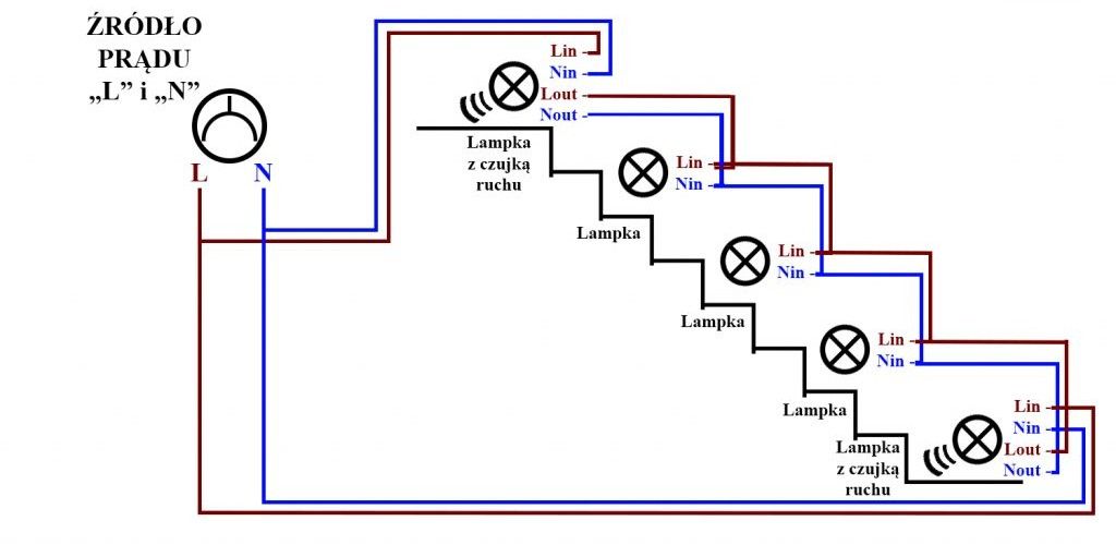

    Nie doprecyzowałem co tak naprawdę potrzebuje. Mianowicie chodzi mi o to aby lampki z czujnikiem zapalały wszystkie lampki jak na poniższym schemacie : Schemat połączenia lampek z czujnikiem ruchu i bez, z oznaczeniem przewodów.
    Z tym że moje światła z czujnikiem nie posiadają wyjścia "L out" które musiałbym czarodziejsko wyprowadzić.

    No to tak nie da się zrobić.

    Nie da się trzasnąć drzwiami obrotowymi 😉. Napięcie zasilające ledy można użyć do sterowania (nie do zasilania!) dodatkowego przekaźnika podającego 230 V na pozostałe lampki. Niestety wymaga to dodatkowego okablowania.
