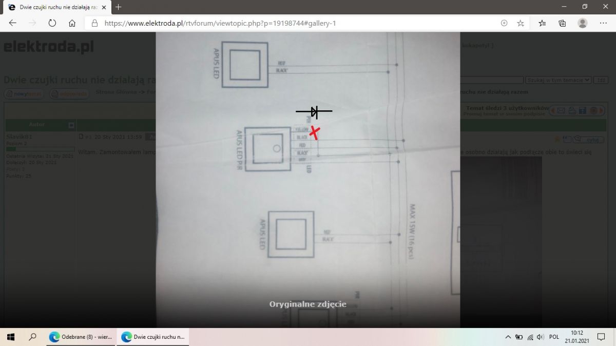

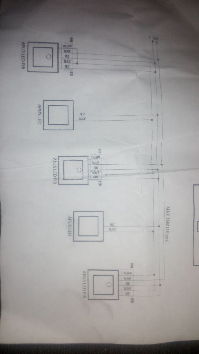

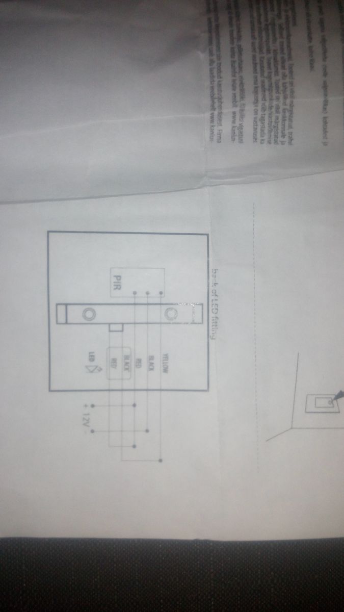

    Witam. Zamontowałem lampki na schodach 8szt. 12Vx0.8W z dwoma wbudowanymi czujnikami ruchu tak jak na obrazku poniżej,podłączone osobno działają jak podłącze obie to świeci się przez minutę jak w instrukcji, gaśnie i znowu świeci jak odłącze jedną to znowu działa na ruch Zamontowane lampki 12Vx0.8W na schodach z dwoma czujnikami ruchu - niepoprawna praca Zamontowane lampki 12Vx0.8W na schodach z dwoma czujnikami ruchu - niepoprawna praca

    Czujki jako element wykonawczy nie mają przekaźnika, tylko układy elektroniczne. Zmiana stanu na wyjściu jednej czujki wpływa na pracę drugiej. Proponuje odseparować wyj. czujki przez diodę, myślę że powinno pomóc.

    Slavik81 napisał:
    Mógłbyś powiedzieć jakiej diody mam użyć i jak to wpiąć .
    Zwykła dioda prostownicza np. 1N400x (X- od 1 do 7).
    Na rys. pokazałem jak wpiąć, dla drugiej czujki identycznie.
    Możesz też rozdzielić to oświetlenie na dwie strefy, każda strefa z jedną czujką.
