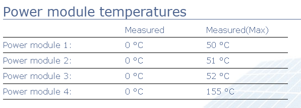

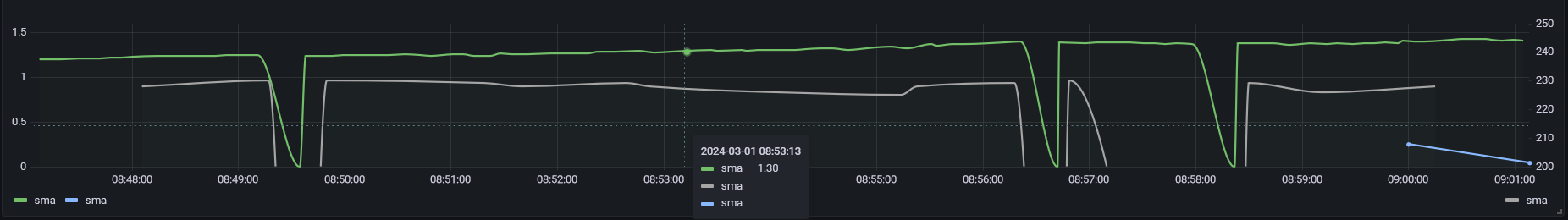

    Od wielu lat zbieram szczegółowe logi z pracy tego urządzenia. Dokładnie zapisuję sobie co 5s jego wszystkie aktualne parametry i rzeczywiście widzimy, że falownik wyłączał się na kilka sekund już wcześniej wielokrotnie. Widzimy to na wykresie i ma to odzwierciedlenie w falownikowym eventlogu Stawiałbym jednak na awarię falownika. Może uszkodzeniu uległ po prostu termistor.
    Wykres przedstawiający zmiany parametrów falownika w czasie.
    Dorzucę jeszcze tylko jeden zrzut ekranu, który nie wróży dobrze. Jeden z modułów mocy wyraźnie się przegrzewa.
    Tabela wskazująca temperatury modułów mocy z jednym modułem przegrzewającym się.

    Może pomoże aktualizacja oprogramowania na najnowsze .
