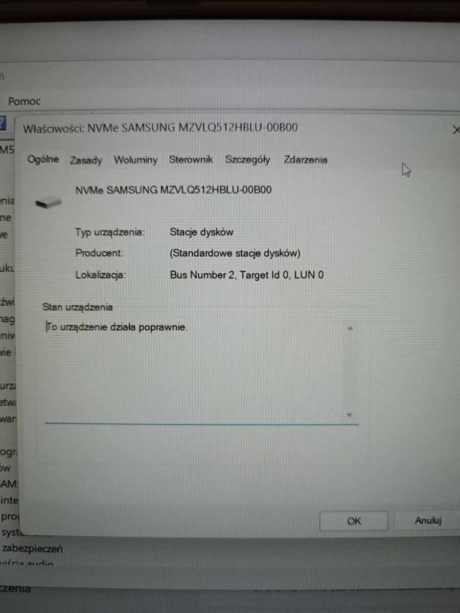

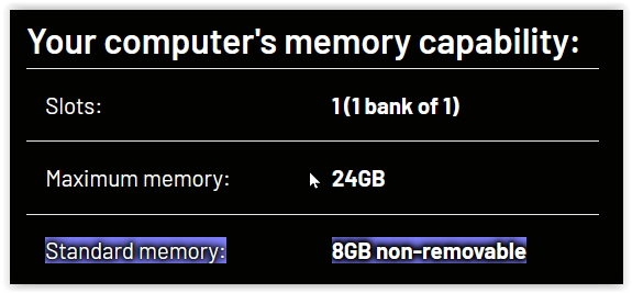

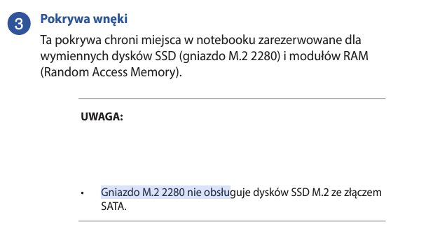

✨ Użytkownik posiada laptopa Asus FX516P z dyskiem SSD 512 GB marki Samsung i pyta, czy może zainstalować dysk o pojemności 1 TB lub 2 TB. Odpowiedzi wskazują, że większość dysków PCI Express w formacie 2280 powinna być kompatybilna, a model Kingston KC3000 jest jednym z polecanych. Użytkownik dopytuje o kompatybilność dysku Kingston oraz o możliwość zwiększenia pamięci RAM z 16 GB do 32 GB w modelu FX516PM. W dyskusji podano również, że maksymalna pamięć RAM wynosi 24 GB, co oznacza, że instalacja 32 GB nie przyniesie korzyści.
