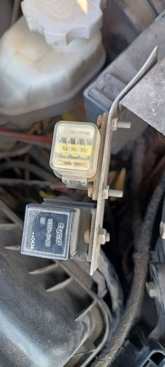

    Część kabli z nagrzewnicy idą do modułu tyco a z tyco idą do bezpieczników ale jeszcze wcześniej się rozgałęziają i jeden kabel idzie po błotniku.Zbliżenie na moduł Tyco oraz przekaźnik elektryczny w komorze silnika samochodu. widać

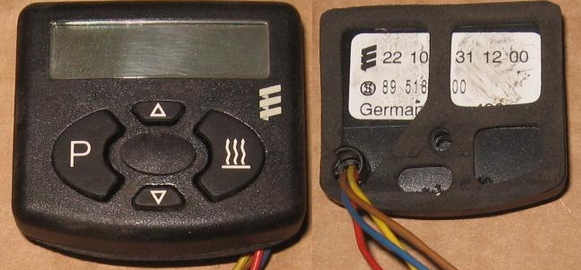

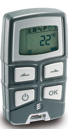

    Ten tyco to jest raczej przekaźnik załączający dmuchawę w aucie, jest pewnie uruchamiany sterownikiem pieca. Wygląda to, jakbyś miał pełne ogrzewanie postojowe więc panel sterujący powinen być gdzieś na/pod deską rozdzielczą. Nie znam i nigdy nie miałem Ebera, ale zegar sterujący może wyglądać jak ten:
    hyundai coupe 2.0 2002.r jak włączyć webasto hydronic b5wsc/d5wsc
    Inną opcją uruchamiania mógł być pilot, którego ci sprzedający nie dał.
