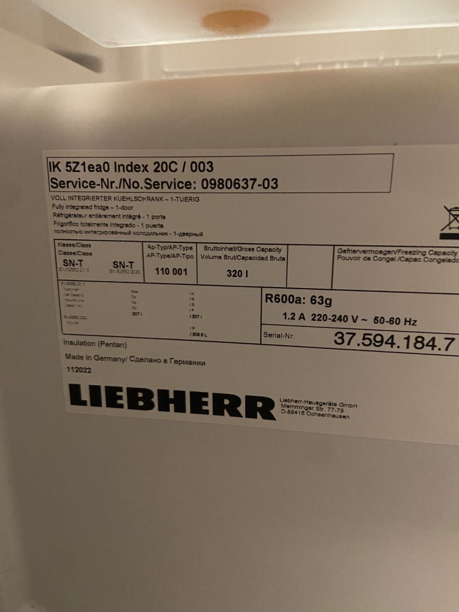

    Mam problem z lodówką Liebherr IK 5Z1EA0. Wyskakuje błąd na wyświetlaczu error ph001.2. Przyciski nie działają, wyłączanie prądu i odczekanie też nie pomaga. Wie ktoś może co ten błąd oznacza i jak można naprawić tą usterkę?
    Etykieta techniczna lodówki Liebherr IK 5Z1EA0 z informacjami o modelu, numerze serwisowym oraz specyfikacjach technicznych.

    Ta usterka wystąpiła po wyłączeniu prądu i po ponownym włączeniu. Lodówka piszczy i wyskakuje błąd. Więc to możliwe żeby tak szybko czynnik chłodniczy uciekł ?
    Błąd komunikacji.
    Pawze napisał:
    jak można naprawić tą usterkę ?
    Zamontować nowy moduł i skonfigurować z panelem.
    @Pawze Proste? Więc do dzieła i masz sprawną lodówkę.

    Czyli usterka bierze się z panela sterującego z wyświetlaczem ? On jest do wymiany i wszystko będzie działać ?
  • #7 20992334
    Pawze
    Posty: 4
    Czyli oddanie lodówki na gwarancję.
    Czy jest jakiś sposób żeby to samemu naprawić ?
