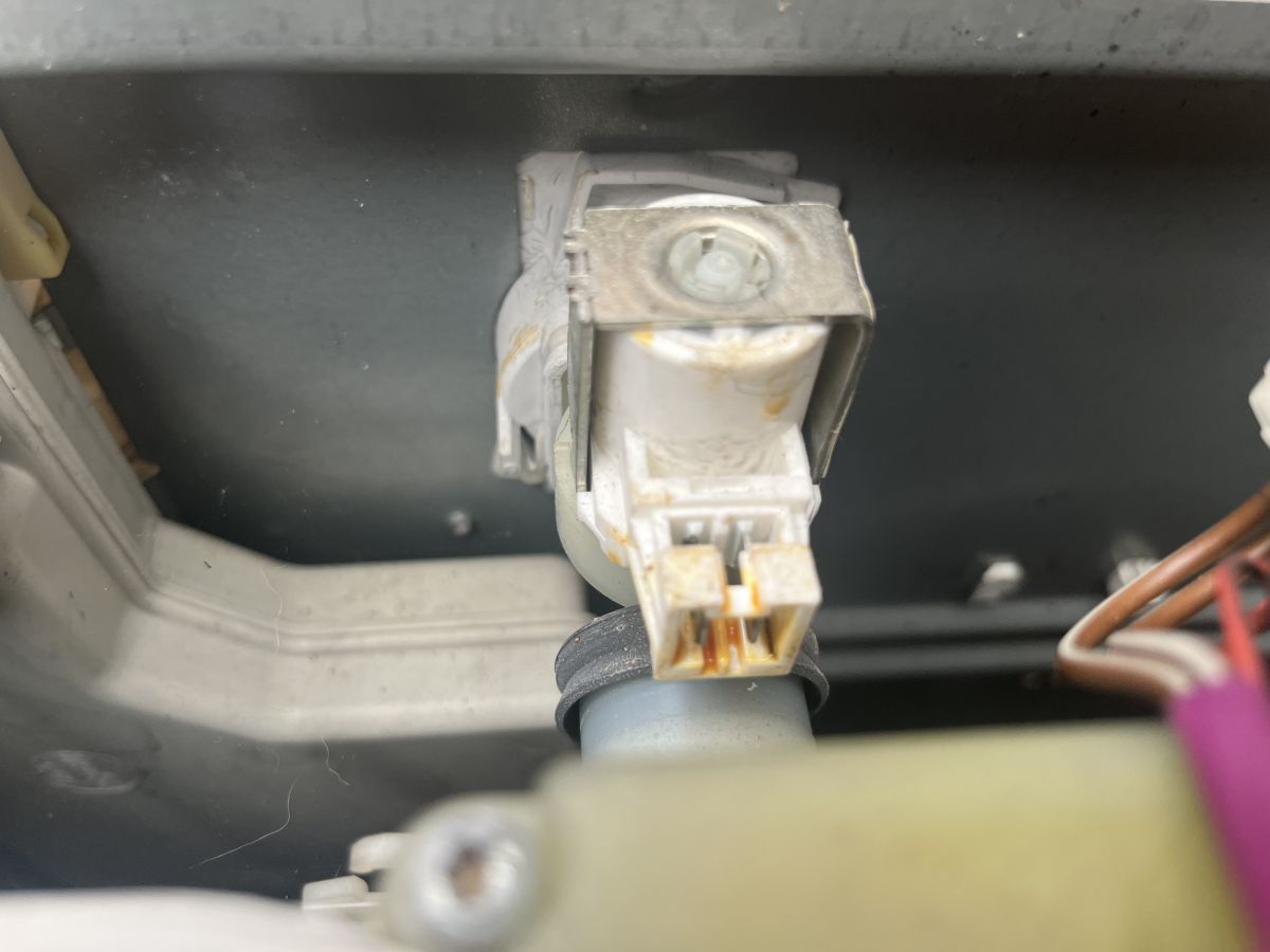

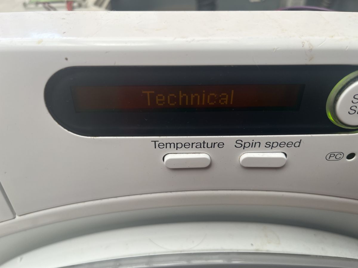

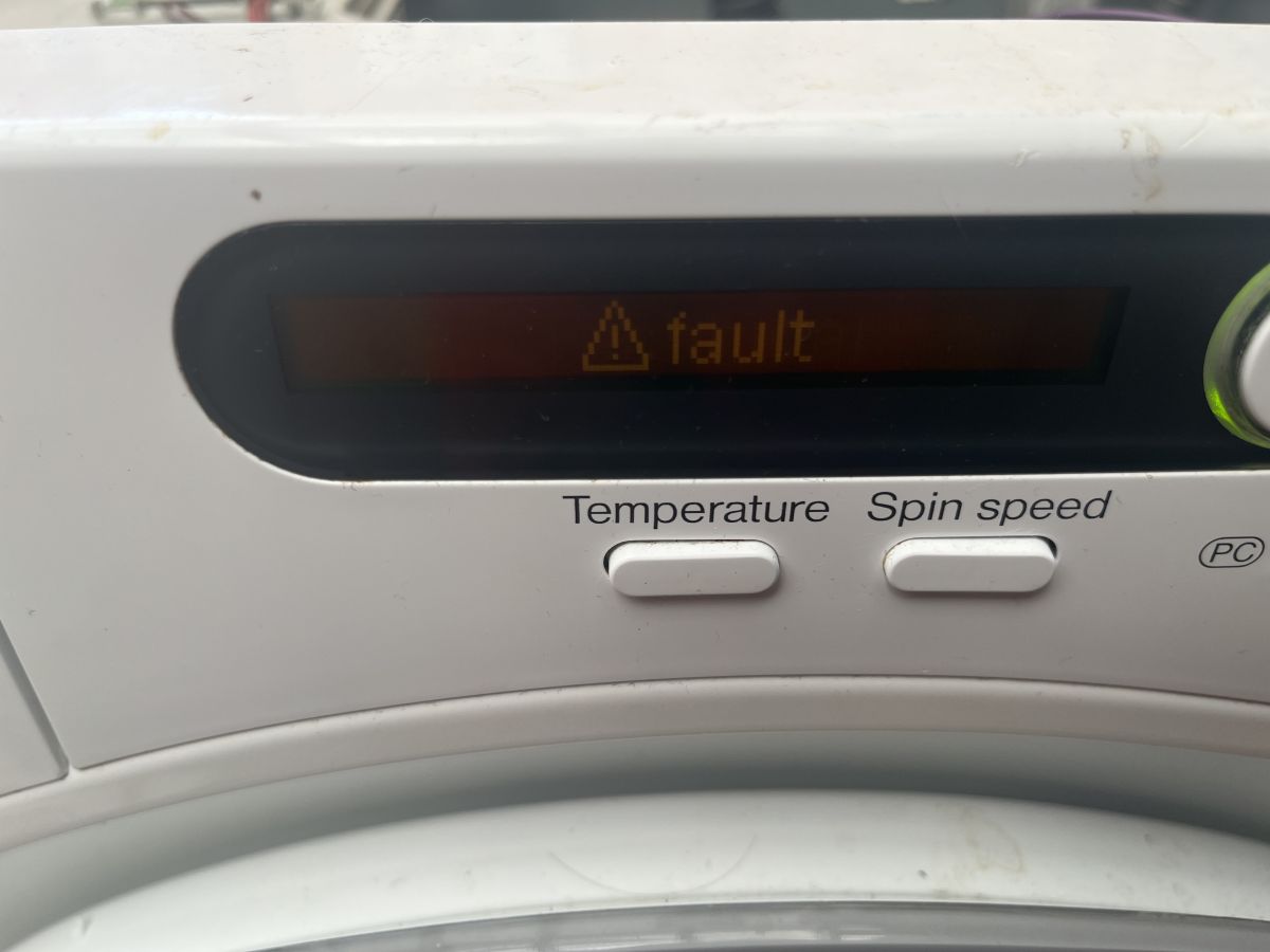

    Mam problem z pralka Miele, przy wyborze programu nie może zastartować, nie pobiera wody. Problem czasem występował ale po drugim uruchomieniu było okej, teraz wody nie pobiera tylko słychać trzaskanie z elementu który zamieściłem na filmie. Nie jestem absolutnie fachowcem, lubię czasami pogrzebać w takich rzeczach, w garażu mam druga identyczna pralkę i podejrzewam ze wymiana tego elementu załatwiła by sprawę natomiast zastanawiam się czy można to jakoś naprawić bez podmiany z drugiej pralki. Pozdrawiam serdecznie.

    Niektóre elektrozawory są/były rozbieralne. Jak jest tutaj? Oglądnij i sam zdecyduj, czy jest do naprawy, czy trzeba przełożyć z innej pralki, lub kupić nowy.

    Wpisz w temat typ model pralki.
    Do wymiany kierownicą wody bo ten dźwięk jest z silniczka krokowego w tym urządzeniu co podaje i steruje wodą jak masz drugą taką samą to podstaw ten element.

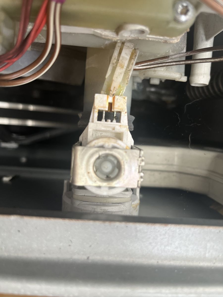

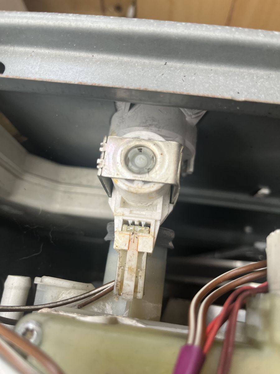

    Przyjrzałem się dokładnie elektrozaworowi, jest jakby zalany dziwną substancją, która przypomina trochę olej, elektrozawór i wtyczka, rozumiem ze głównie powinienem skupić się na tym właśnie elemencie w pierwszej kolejności? Czy bardziej skupić się na tym cykaniu tego silniczka? Elektrozawór pokryty dziwną oleistą substancją z widoczną wtyczką i przewodami. Elektrozawór z wtyczką pokryty oleistą substancją. Elektrozawór pokryty olejopodobną substancją [img-3]

    Przecież napisałem co terkocze kierownica wody tam masz sterowanie silniczkiem krokowym a Ty swoje jak masz drugą pralkę taką samą to zamień je miejscami.
