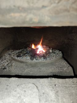

Mam problem z ustawieniem pieca z podajnikiem. Piec EKO-KWP Keller 15 kW. Oryginalny sterownik Reg-05 jest uszkodzony i zakupiłem sterownik firmy InterElectronics IE-28n. Jak dostałem ten piec to był w komplecie nowy ślimak który jak się okazało był za długi więc go olskrocilem aby miał długość taka jak powinien mieć w tym konkretnym kotle - 855mm. Mam problem już z samym rozpalaniem ognia. Wszystko zaczyna się palić jak na rozpałkę dam drewno i potem trochę ekogroszku ale jak już uruchamiam ślimak to ogień zaczyna przygasać mimo działającego wentylatora. Dodatkowo przy rozpalaniu ogień jest fajny i duży ale po chwili jest już jakby przyduszony i nawet zwiększanie mocy wentylatora nie pomaga. Zastanawiam się czy skrócenie tego ślimaka może mieć na to jakiś wpływ. Dodaje kilka zdjęć. Dodam tylko że wyciągam dużo niedopalonego węgla i nie umiem tego wyregulować ustawieniami bo potem właśnie gaśnie ogień i jest problem z rozpaleniem.
Ustawienia:
Wentylator 30%
Czas podawania węgla 7 sek
Przerwa w podawaniu 35 sek
Czas podtrzymania 10 minut.
Węgiel mam z polskiej kopalni 26kj.
Zmieniałem też ustawienia na takie:
Wentylator 30%
Czas podawania węgla 16 sek
Przerwa w podawaniu 90 sek
Czas podtrzymania 8 minut.
Ale efekt był taki sam.
Zastanawia mnie tylko dlaczego nie mogę rozpalić normalnie tylko ogień gaśnie. Co może być tego przyczyną ?
